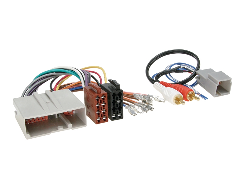

Hej
Är det ett sånt här kablage du har?
Det som säljs på brl :) Då får du färdiga iso-kontakter så du bara kan plugga in den nya stereon,
Kontakten med de två rca-kontakterna är till bilens slutsteg, det ska bara ha 5v, annars så smäller det till i högtalarna när du startar stereon. Skadligt för slutsteget med. Så det är där du ska begränsa spänningen med ett motstånd :)
Så stereon ska ha 12v som vanligt

Det där är en spänningsregulator. Förhoppningsvis för 5v.
3
På input kopplar du 12v remote från stereon.
Ground är jord
Output är ut till slutsteget i bilen, det är den adaptern med två rca-kontakter. Så är det två kablar med vit/blå markering, de ska ha 5v. Vill man inte använda en spänningsregulator så får man använda ett motstånd istället :)
Men det krävs att du lödar och får det bra. Sen isolera det ordentligt med krympslang tex, så det inte blir kortslutning.
