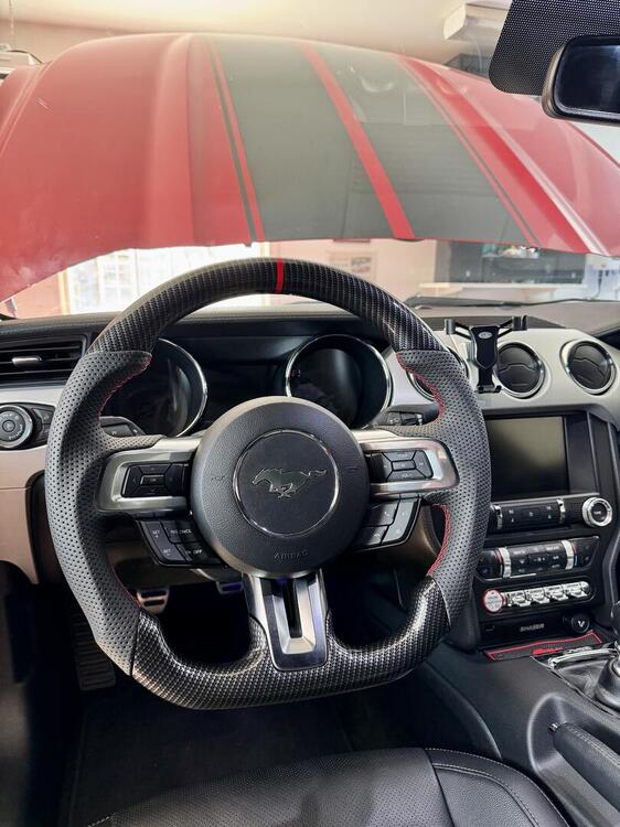

Så här ser den ut som jag är lite sugen på Förövrigt.

Låter bra det 😊 jag beställde en nu iaf, kunde inte hålla mig… återkommer och uppdaterar om hur kvalité och känslan är senare

Ratten anlände för någon vecka sedan, den skickades ifrån Nederländerna och därmed slipper man även tullavgift. Demonterade och flyttade över allting ifrån originalratten idag, det var inga som helst problem. Passform och kvalitetskänslan är väldigt hög och jag är riktigt nöjd med köpet. Konstigt att inte den ”vanliga” Mustangen levererades med något sådant redan ifrån fabrik. Det höjde verkligen sportkänslan något enormt👌😊
