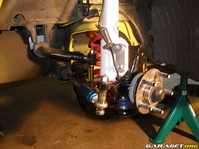

Det jag har tänkt att göra med min mustang är:
Ta ner framvagnen och bakvagnen för att blästra och lacka upp dom samt byta till polyuretanbussningar.
Montera 13" cobrabromsar fram samt renovera bakbromsarna så det blir nytt runt om.
Eibach Sportline fjädrar kommer monteras tillsammans med Tokico 5-vägs justerbara dämpare.
Även en hurst billet/plus shifter ska monteras och klarglas med svart insats fram.
Fälgar kommer bli Saleen Style Polished 9" breda fram och 10" breda bak, 18".
Eventuellt kommer ett catback system byggas eller köpas för att få lite mysigare ljud för orginal låter dom lite tamt.
Bilen i fråga är en gul Mustang GT från 1995 och målet i år är att få så rolig bil med effekten den har orginal...
Framtiden får utvisa vad som händer sen med den, hörde jag nån säga turbo? :twisted:
Bilder kommer senare då jag börjat med bilen samt fått hem lite grejer!
