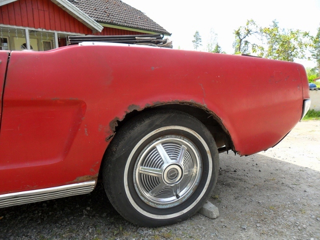

Slut på larvet, förra ägaren har börjat en renovering och skurit bort golvplåtarna och även börjat med att lossa inre tröskelbalken. Dörrarna sitter på plats men om jag öppnar högerdörr säckar givetvis hela bilen. Tröskelbalkarna, förstärkningarna framför golvet och golvplåtarna finns med (hittade kvittot inköpta hos Mustang unlimited 12 april 1987) men är skickade på svartkromatering för att få en bättre grundning. Ska man börja med förstärkningarna eller innertröskeln är tacksam för alla svar. Har börjat riva ner framskärmar och kofångare för att komma åt fästena att sätta snurran iSer inte så illa ut men plåten under ventilationsgallret är lite ankommet på vänstersidan (måste öppnas upp)batterihyllan är inget att hänga i julgran och ett hål utanför annars rätt skapligt framtill, huv, koffertlucka, dörrar verkar skapliga, skärmkanter bak måste bytas + plåt mellan bakskärm och "reservhjulsbalja". Plåt runt tanken är rostskadad och förmodligen till viss del tanken men har inte hunnit kolla så nog än, cab tyget är skrot och klädsel rätt sliten

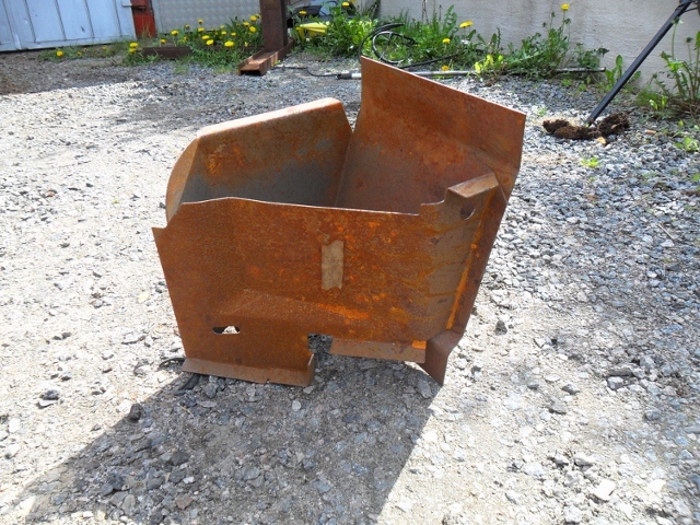

Har lagt lite bilder i galleriet av inventeringen av lite rost, fritidsproblemen är lösta för en tid framöver- Tack än en gång Mikael för ditt stöd, bottenramen till jiggen är klar och nästa steg blir att ta bort bakaxeln för att kunna fixera karossen

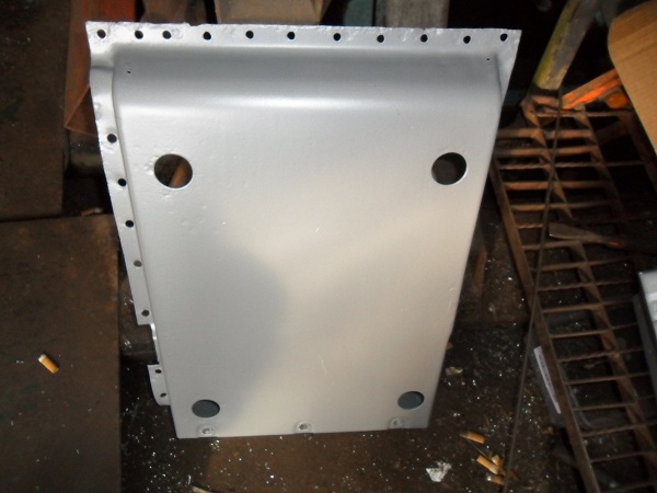

post-6663-144839196066_thumb.jpgKarossen är nu uppmätt med laser bredder och diagonaler så nu kan det komma vidare. Plåtarna har kommit från zinkano efter svartkromatering. Det är lite för många andra störande saker som kommer emellan midsommar, ungars 2or på besiktning och annat oviktigt men det kommer väl lite framåt i alla fall

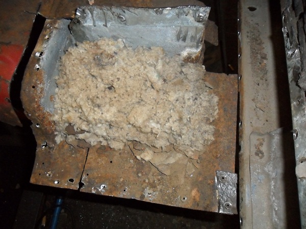

post-6663-144839207187_thumb.jpgVet ju inte om det är någon som är intresserad av rost men så här är mitt projekt just nu, tyvärr gick det även lite bakåt eftersom jag fick rådet av en erfaren mekare att ta bort jigg och allt och slänga i motor och låda, bakaxel och även alla stolar och baksäte och enbart belasta karossen på fram och bakaxel för att gardera mig för att springor mellan dörrar och skärmar förhoppningvis blir likadana som det blir vid körning( synd att man inte fick det tipset en aning tidigare)

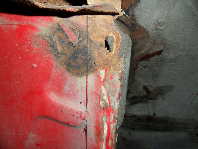

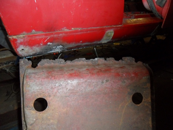

comment_119064
