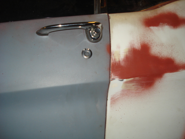

Tredje försöket på högersidan avklarat, pust. Undrar om jag bär mig dumt åt eller om det ska vara så här mycket inpassning. Dörrspringa bak och under justerad, på med skärm igen, justera ventruta fram mot A stolpens list, justering av 1/4 rutans lutning, höjd mot dörrrutan och passning mot cabställningens list. Finns det nån metod för att minska skruvandet eller är det bara att ta fram tålamodet som inte finns och bita ihop och skruva så ögona blör:confused:/Leif
comment_132248
Börja alltid bakifrån och gå framåt.
Mao. dörr springa bak och sen framkant på dörr med ruta.
Normalt så kräver skärmar för att passa mot dörrar och huv en del våld med slägga och träbitar (gäller även för de flesta andra bilar).
Hoppas det går bra.
comment_132294
Hej.
Som någon skrivit, börja alltid bakifrån och utan framskärm på plats, framskärmens placering styrs av
färdigmonterad dörr, det är nästan alltid någon form av schimsning (stavning?) som görs, en orörd
Mustang brukar ofta ha chims på framskärmarnas bultar och då oftast längst fram, dessa ser ut som
de som man använder till övre bärarmsjustering 65-66.
Sen är det en hel låda, påse, kartong, med tålamod som behövs, kom ihåg att aldrig dra åt bultar
för än du justerat klart OBS detta råd gäller skärmar och front delar.
Dörrar skall givetvis dras fast innan;)

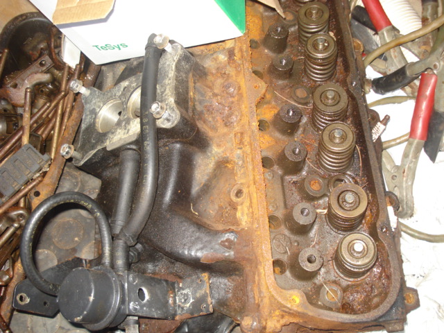

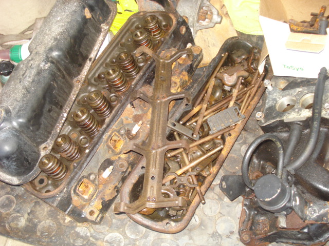

Ja det har säkert gungat lite för den här motorn har suttit i en båt, 302 tror det är ca 90 årsmodell, har inte hunnit kolla några gjutnummer än. Blocket och kolvar är skrot men kam, toppar, rullyftare, vev och en del andra saker går nog att göra nånting med ( kan inte begära att det ska vara i toppskick för 500 spänn):crazy:/Leif

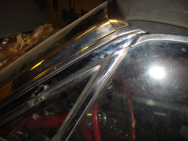

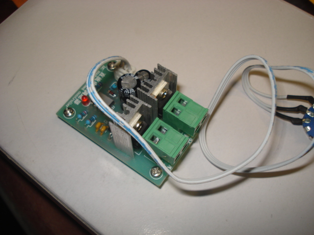

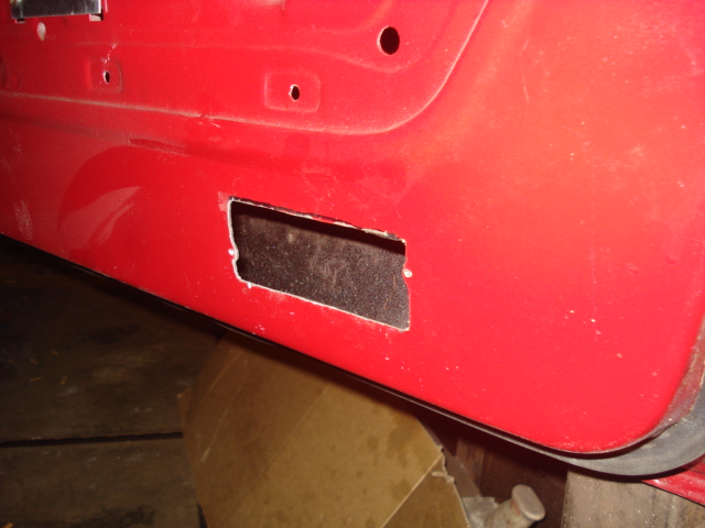

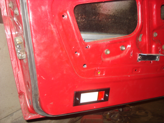

post-6663-144839377102_thumb.jpgVad fasen kan det vara för fel:confused:. Springan bak jämn, underkant jämn, dörr och bakskärm i liv. Allting känns bra ända tills ruthelv_tet är uppvevad. Rutan trycker fram ventilationsrutan som tar i överkanten på A-stolpen. Det går ju att stänga dörren, man får kanske gå på Mickes kommentar och acceptera vissa tveksamheter. (Finns tålamod att köpa nu efter nyår?)Var tvungen att släppa ut lite aggressioner och göra lite hål. PWM styrningen har kommit, ska bli intressant om det går att styra fläkten med den/Leif

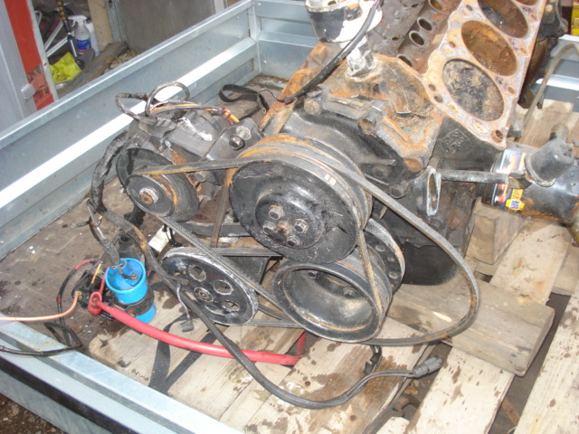

post-6663-144839382784_thumb.jpgNej du Anders, inte är det nåt rasande tempo här inte. Funderar på att strunta i fläkten till växellådskylet tror inte den behövs även om det hängs under rambenen under vanliga kylet(kylet är 100x250mm). Kompressorfästet till AC:n fick justeras lite, har suttit på en 289 och hålen stämde inte riktigt på min 302+ en lite justering utåt pga HEI fördelaren. Tacksam om det finns nån som har en bra metod att få remskivorna i linje som ni kan hjälpa mig med.:confused:/Leif
