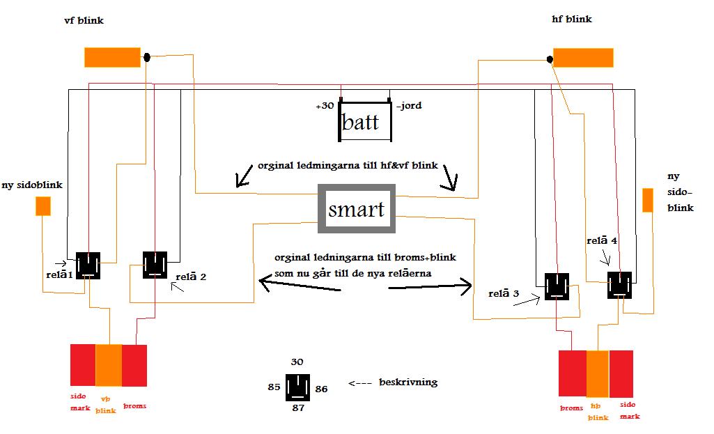

  2. håller på men en ljuskontertering på en musse gt -08 kopplar efter grufman`s rekomenderade kopplingscshema, men där står ju inga nr på kontakterna! står bara PA66GF35 och liknande.. ska det inte stå nummer på kontakterna som är c2280h & d ? i smartboxen? är JÄTTE tacksam för svar då regbes närmar sig.. /Kalle

  4. blev ju fruktansvärt dålig kvalite på bilden efter den hade laddats upp men den ligger i albumet= "kopplingschema musse 05- upp" i min profil med bra kvalitet nu..
  5. den enda nackdelaen jag själv kan komma på är att glödtrådsvakten kan varna för trasiga bromsljus, men då är det ju bara o koppla in 2 st 21W glödlampor inne i skuffen får att boxen ska få d motstånd den vill ha ? menar på detta vis konverterar man bak och sidoblikers till eu-regler utan att ens röra vid smart junction boxen. och d e ju jätte lätt att koppla tillbaks om man vill ha orginal blink efter bes.. relä 2 & 3 till bromsljuset kommer ju ge fast spänning ut på stift 87 fastän spänningen varierar när man blinkar..
