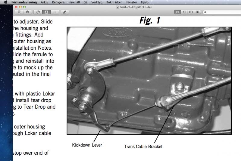

Macke June 2, 2012 Author Report June 2, 2012 Kan axeln ut ur lådan vridit sig/blivit monterad fel? Går att vrida ca 1/5 varv sen blir det stopp. Går lätt att vrida för hand. Vänder jag på kickdown armen så blir den rätt men felbockad.ford-c6-kd.pdf Citera
Per Berglund June 2, 2012 Report June 2, 2012 (redigerad) Axeln går inte montera fel.Jag vet att Lokar monterat beslag på vajern fel tidigareHar själv upptäckt detta.Tog fram en vinkelslip och kapade ett snitt i beslaget så jag fick bort den från vajern och kunde då vända på den.Snittet syns vid pilen fortfarandeBilden visar en C4 men kanske de även vänt beslag fel för C6 Ändrade %s av %s (%s) Citera
Macke June 2, 2012 Author Report June 2, 2012 Ser på din bild att armen ska vara rätt mkt bakåt ändå, såg ut på instruktionsbilden (risig svartvit papper) som att den skulle vara mer rakt ner. Ska fara på smörjgropen i morgon om vädret är bra och se, får nog lite bättre översikt på grejorna där + att det bara tar 5min att lossa och vika ner avgassystemet. Citera
Per Berglund June 2, 2012 Report June 2, 2012 Ja nya armen bör hamna ca kl 12:20I Lokar manualen syns det rätt tydligtSen är det bara hoppats Lokar monterat beslagen rätt.På bild är det "Trans Cable Bracket" som varit felvänd. Citera

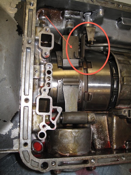

Per Berglund June 20, 2012 Report June 20, 2012 När du montera ventilpaketet så var du väll noga med att passa in kickdown reglaget mot ventilhuset.Här en bild på en C6 jag jobba på och reglaget får ju absolut inte ligga så här! Citera
Macke June 20, 2012 Author Report June 20, 2012 Var flera är sen jag satte i kittet, mins inte hur det såg ut. Fick dock inte kickdown att funka innan och satte väl ihop som det satt så....Kanske därför min kd arm var 45' fel, rätt logiskt. Ser ut som ett fäste/öra där, antar att det ska ligga mot ventilpaketet då, lär lösa sig, blev dock hyfsat tvärless, får se om ivern hälsar på nå mer i sommar, gjorde ju just bilen "klar" idag, finjusterade lite gasare/tändning och testade att dra ur den ordentligt efter inkörning/oljebyte, går då riktigt fint nu i alla fall Citera
