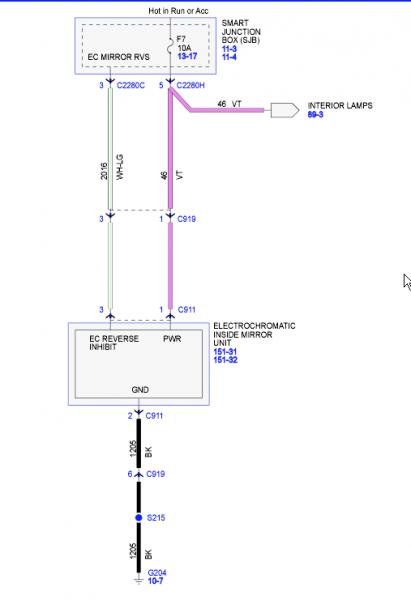

Ronis June 26, 2013 Report June 26, 2013 Hej !Tänkte montera en Gentex innerbackspegel med kompass samt utetemp, ochnär jag ikväll plockade bort täckningen på vindrutans ovankant, så hittajag denna oanvända isolator bakom konsolen med kart-lamporna.Har Googlat och letat på de elcheman jag har, utan att hitta vad den är till.Hoppas på att hitta en av-säkrad 12V matning som går via nyckeln nån stansi den isolatorn. Har inte hunnit mäta upp kablarna ännu, så jag kastar ut fråganhär, bland alla duktiga Mustang-elektriker.....mvh/ Ronis Citera

mike85 June 27, 2013 Report June 27, 2013 Har Haynes men kommer inte åt den nu. Mät mellan jord och dom fyra trådarna. Det du ska ansluta kan inte dra mycket så säkringens storlek behöver du nog inte tänka på Citera
mike85 June 27, 2013 Report June 27, 2013 Kan detta vara något?Do you have the auto dimming mirror with builtin electronic compass?http://forums.themustangsource.com/f669/overhead-console-lamps-splicing-radar-detector-power-changing-bulbs-444408/ Citera
Ronis June 30, 2013 Author Report June 30, 2013 Wow - vilket engagemang Tack för all info! Tog för säkerhets skull och mätte upp kontaktenskablar och fann att den svarta var jord och den lila12V över nyckeln, vilket var precis vad jag sökte. Nu sitter iaf spegeln på plats och kabeldragningenblev minimal Tack för hjälpen !Mvh/ Ronis Citera
