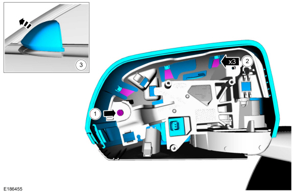

Någon som vet hur man tar bort kåporna på sidospeglarna på en Mustang GT 2017. Den är svensksåld.
Hittar bara videor med amerikabilar och andra speglar. Tack på förhand! 🙂
Så här...
  1. Remove the mirror cover.
    1. Remove the screw.
    1. Release the tabs.
imagen2.dll?id=E186455_EUR&w=580&t=JPG

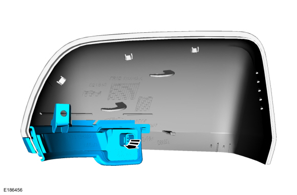

Mirror mounted turn signal
  1. Remove the mirror mounted turn signal.
imagen2.dll?id=E186456_EUR&w=580&t=JPG

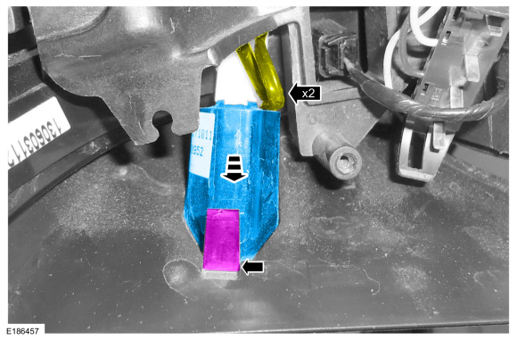

Puddle lamp
  1. Remove the mirror glass.
  1. Press the tab, lower the puddle lamp and disconnect the electrical connectors.
imagen2.dll?id=E186457_EUR&w=580&t=JPG
1 hour ago, corvette said:
Så här...
Puddle lamp
Grymt! Tack så mycket! 😄
