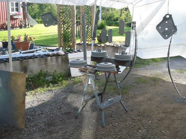

  4. turbo57 replied to turbo57's post in a topic in Projekttrådar

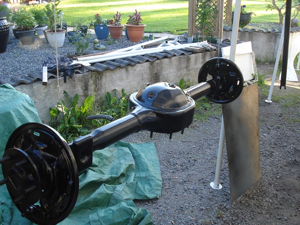

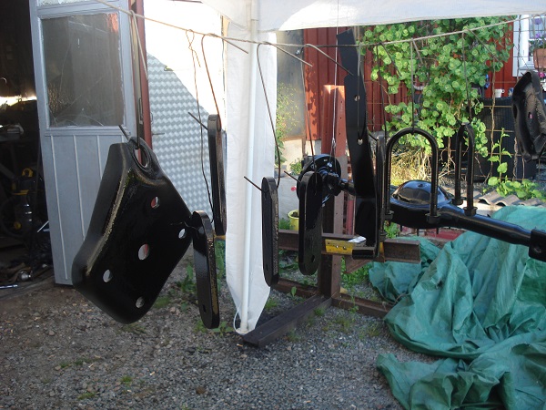

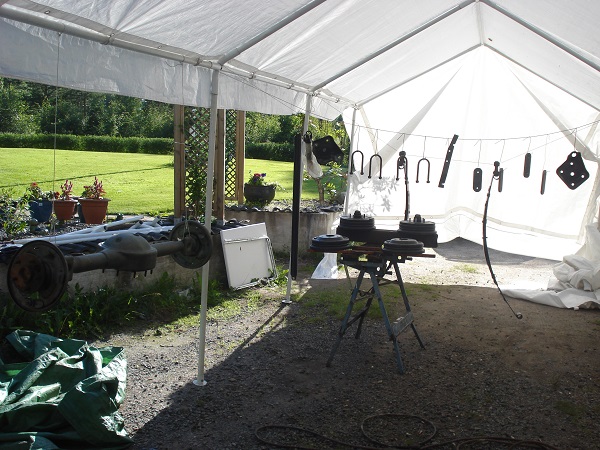

    Perfekt väder för min "lackbox", får ta en pilsner nu och fira li:silent:te/Leif

  16. turbo57 replied to turbo57's post in a topic in Projekttrådar
    Ja du Lars med främre bladfjäderfäste behövs väldigt mycket anamma, lackboxen är ju lite för mycket välventilerad bara, är beroende av fint väder och inte för mycket blåst, ikväll har det funkat i alla fall. Jag har bara monterat en vindruta en gång tidigare för 35 är sen på min gamla PV så erfarenheten är inte så stor, men nu sitter den där(passformen på kromlisten mot gummilisten är inte riktigt bra men det får göras om vid senare tillfälle):shh:/Leif

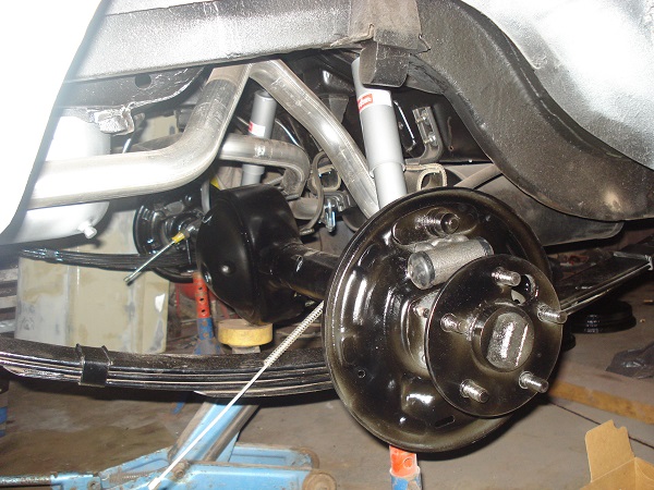

    Bara ett par bromsrör över bakaxeln att tillverka, så är det färdigbromsat. Transmissionskåpan på väg från Tonys autoparts, kompletteringen från NPD blir den sista från USA (det får bli "svenskt" det sista) :D/Leif

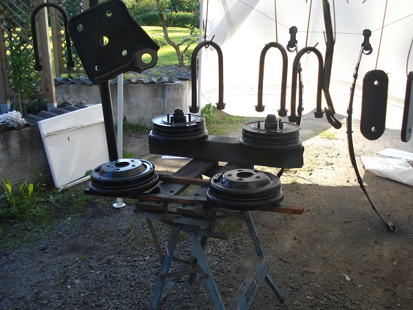

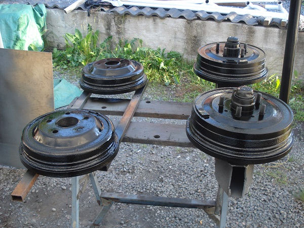

    Roligt om du kan få några nya "tankeväckande" ordspråk på vägen Anders, uppstart blir när en liten detalj kommer hem (MOTOR, fick en uppdatering för en timme sen, toppar klara, vev, kam och kolvar på plats), elsystem monterat i motorrum och värmepaket på plats idag. Lite moment 22 här just nu, ska lacka trummor, bakaxel, fjäderpaket men det funkar inte med karossen i garaget. Men får ju inte ut karossen förrän de här delarna kommer på plats på karossen, har nog löst det problemet tror jag:shock:/Leif (Är "palatset" färdigt?)
