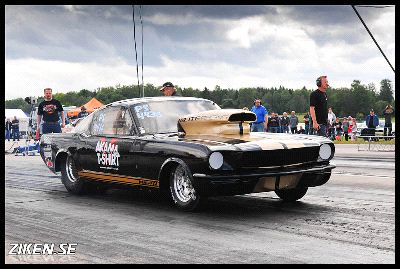

Provat lite idag, vilken känsla snabb respons vid minsta rattrörelse inget glapp nånstans. :P Åkte ner mot Sorunda alldeles för kul i kurvorna, framdäcken är tyvärr lite för sneslitna för att kunna göra en riktig bedömning.:cool: Men det var en helt annan bil så jag är alla fall jättenöjd.:D
