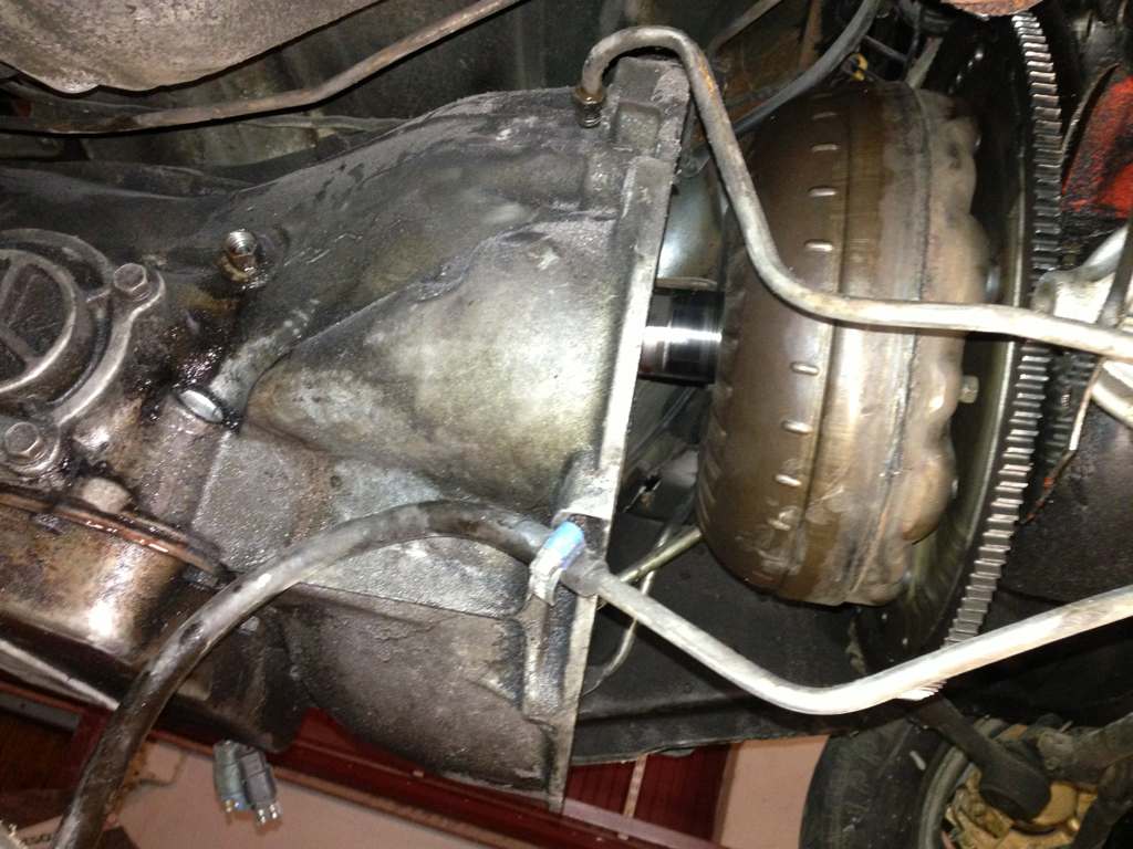

August 26, 201311 yr Author comment_130224 Vart å passa perfekt hempulade vxl låds fäste. Snart dags för ner plockning förhoppnings vis, bara alla klämda fingrar har läkt efter att skruvat ner avgassystemet som satt fast som berget!!
August 28, 201311 yr Author comment_130278 Nu är växellådan landad på golvet, så imorgon blir det en tvättning och tömning på olja sen börjar det spännande jobbet å riva isär allting!!
September 2, 201311 yr Author comment_130395 Då har växellåds demonteringen börjat, känndes ganska snabbt efter på börjad skruvning som att jag ska skaffa en växellåds rep handbok om detta ska gå vägen!!!
