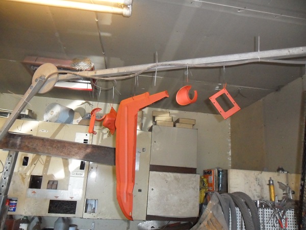

May 30, 201312 yr Author comment_127833 Med hjälp av en del medlemmar här, NPD i USA, VP autoparts och Hansen racing är det nog inte så många delar som saknas( tror jag)puh/:confused:Leif

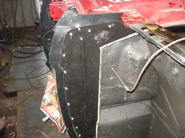

May 31, 201312 yr Author comment_127852 Viss delar lagas om det är möjligt, stämningen börjar bli färdig(dämpad) under instrumentpanelen, plåtisen har fixat den lilla fadäsen, nu kör vi på i galenskapen:p/Leif

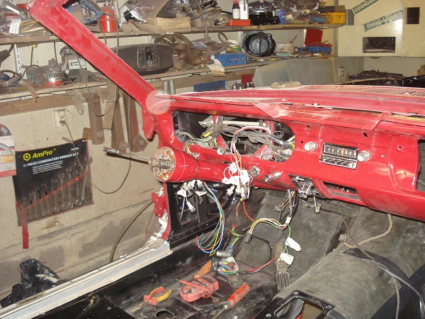

June 1, 201312 yr Author comment_127877 blev passagerarsidan isolerad helt(lite onödigt kanske men skadar nog inte), känns inte så "plåtigt" längre, många smådelar blir det som sagt, nu är det en genomgång av elsystemet och montering under instrumentbrädan som gäller
June 2, 201312 yr Author comment_127919 Mesta elen under instrumentbrädan på plats måste försöka med en "Johan säkringsbox", verkar skitsmart:p/Leif

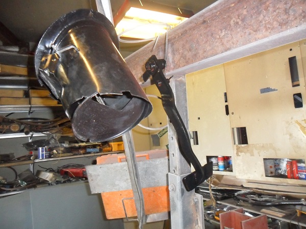

June 4, 201312 yr Author comment_127960 Tack Micke, fick gaspedalen idag. lite ytbehandlad, gummitätningar runt skvättplåtarna till framskärmarna, väntar på tätningar till torkararmarna innan elen under instrumentbrädan kan göras färdigt+ inkoppling av el till dragkrok med tjuvar (om jag inte har fattat fel måste inkoppling ske under instrumentbrädan), tack vare Oscarssons fina beskrivning av inkoppling av relä till hel och halvljus kunde till och med jag fixa det:confused:/Leif

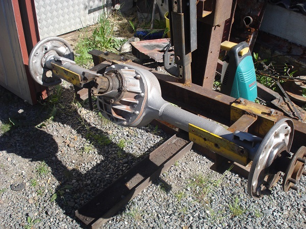

June 6, 201312 yr Author comment_127982 Nu trodde jag att det äntligen var dags att ta bort transportaxlarna och montera de riktiga axlarna, när jag drog runt ena drivaxeln högg det på ett ställe, verkar som ett lagerfel inre lagret?(med axeln demonterad känns inget på yttre lagret), både inre och yttre pinjonglagret glappar rätt bra också vilket inte verkar riktigt bra:confused:/Leif
June 6, 201312 yr comment_127985 Nått fel som är trasigt... för lite erfarenhet av bakaxlar för att kunna uttala mig om det....Men om du skulle upptäcka att nått är trasigt, så har jag ring/pinion differensial (ej diff spärr ) OBS okänt skick. Sen även NYA lager till diffen, ( blev över då de ej passade till min Currie diff.mvh Johan
June 6, 201312 yr Author comment_127989 Tack för svaret Johan, måste luska lite mer vad som är fel ,jag kontaktar dig så fort jag har fått lite mer kött på benen:D/Leif
June 6, 201312 yr comment_127992 Men som Lars skrev i ditt andra inlägg, sätt ihop å åk.... lättare att då höra vad som möjligen är fel... Du måste ju ha nått att göra när vintern kommer också... Men är det nått av de grejorna jag har ligger som kan hjälpa dig så är det bara att du hör av dig./ Johan

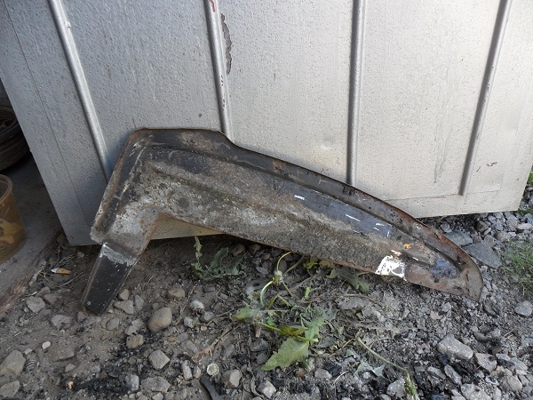

June 10, 201312 yr Author comment_128112 Jo, man säjer ju att våra mustanger rostar så mycket, men om man tänker på att bilen är över 40 år så är det inte så farligt med rost på vissa delar, jag fick ombesiktning av rost på en bärarm på min SAAB som "bara" är 13 år gammal:cool:/Leif
June 11, 201312 yr Author comment_128137 Tomten kom med ett paket från NPD idag, tätningar, torkararmar och torkarmotor kunde äntligen komma på rätt plats, el till draget och instrument inkopplat och panelen "nästan" på plats:roll:/Leif

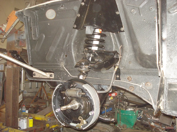

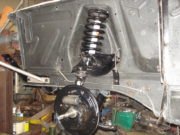

June 15, 201311 yr Author comment_128257 Nya bussningar, gasdämpare, shelbydrop, lagrad undre fjäderfäste, då borde det väl inte flexa för mycket. På passagerarsidan ska jag vänta med stötdämparen tills motorn är på plats:p/Leif
