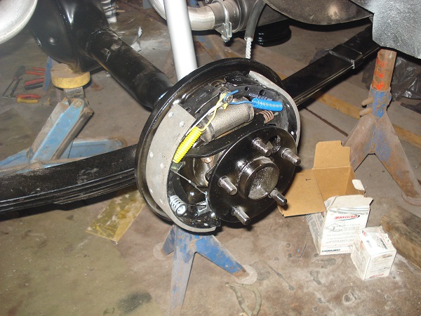

July 2, 201312 yr Author comment_128817 Bara ett par bromsrör över bakaxeln att tillverka, så är det färdigbromsat. Transmissionskåpan på väg från Tonys autoparts, kompletteringen från NPD blir den sista från USA (det får bli "svenskt" det sista) :D/Leif
July 3, 201312 yr Author comment_128840 Anders och Snorre:D. Nu borde det bli lite stadigare i de bakre regionerna:silent:/Leif
July 3, 201312 yr comment_128841 [ATTACH=CONFIG]26324[/ATTACH]Anders och Snorre:D. Nu borde det bli lite stadigare i de bakre regionerna:silent:/LeifNice en liten fråga jag ska byta dessa jag oxå! va det svårt att få löst blad fjädrarna i bak!
July 4, 201312 yr Author comment_128845 Hej Snorre, nej inte speciellt svårt (bultarna i främre fästena behöver förmodligen extra våld ev kapas). Jag vet inte vad du menar med att få löst bladfjädrarna. Med bilen på pallbockar har jag använt en domkraft mot klumpen och hissat för att avlasta fjäderfästena bak, skruvat loss hängena i bak, släppt ner domkraften, lossat fästena i fram. Borrat ur gummibussningarna i främre och bakre fjäderfäste. Jag vet inte om det är rätt metod att lossa fjäderpaketet har aldrig gjort det tidigare, men det har ju funkat ett antal gånger nu när jag har trasslat med det här objektet. Lycka till:p/Leif

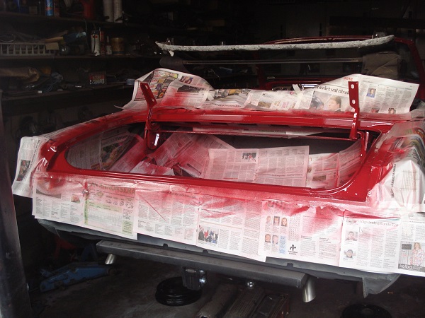

July 4, 201312 yr comment_128859 Hej. Det där med bladfjädrar är ett kapittel för sig, först skall man ha gott om tid, bra att ha är en livsfarlig vinkelkap med stor tun skiva. Varje gång jag fastnat vid att ta loss det främre har det slutat med livsfarlig stor kapskiva, inget att rekommendera, men som sagt kan vara enda utvägen. Tigersåg kan jag inte tänka mig skall vara ett vettigt verktyg för detta, har aldrig provat. Det är som med allt gammalt och orört på en Mustang, lite jä-la anamma brukar hjälpa. Måste komentera Leif igen, du är otroligt enträgen och har en fantastisk egenskap just att uppfinna användbara lösningar, gillar din luftväxlande lackbox.

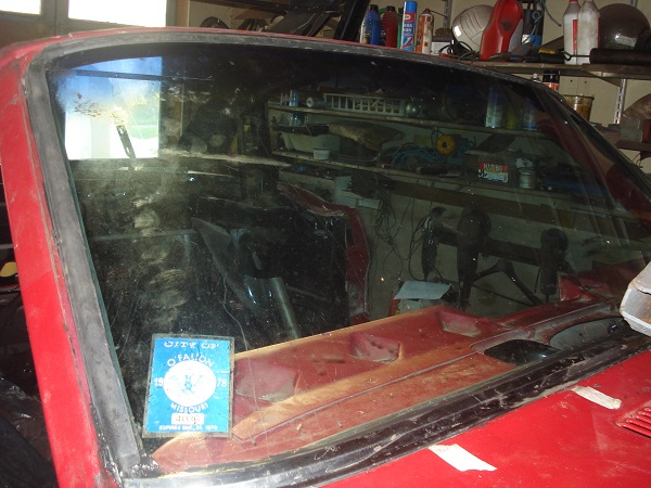

July 6, 201312 yr Author comment_128900 Ja du Lars med främre bladfjäderfäste behövs väldigt mycket anamma, lackboxen är ju lite för mycket välventilerad bara, är beroende av fint väder och inte för mycket blåst, ikväll har det funkat i alla fall. Jag har bara monterat en vindruta en gång tidigare för 35 är sen på min gamla PV så erfarenheten är inte så stor, men nu sitter den där(passformen på kromlisten mot gummilisten är inte riktigt bra men det får göras om vid senare tillfälle):shh:/Leif
July 6, 201312 yr Author comment_128905 Ja du Micke, rutan är satt och mycket annat är satt, allting som är fram är färdiglackat så det blir bara mycket mer att maskera( jag är nog inte riktigt normal men det är inget att göra nåt åt)/:confused:/Leif
July 7, 201312 yr comment_128908 Nu har du ju redan rutan på plats, men här finns annars en väldigt utförlig och bra instruktion i två delar.
July 7, 201312 yr Author comment_128910 Ja den filmen och några andra är bra, `har gått i repris ett flertal gånger på min dator:thumbup:/Leif

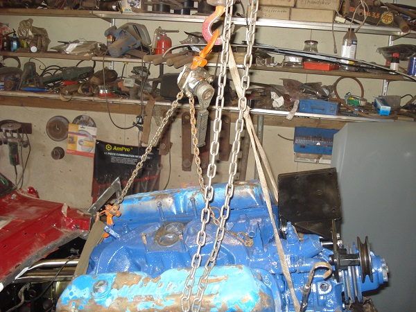

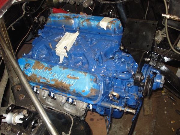

July 8, 201312 yr Author comment_128976 Eftersom motorn är hopskruvat (Tack igen "Loffarn"), måste karossen ut, motorn in till telfern, karossen in igen för montage av motor, PUH:p/Leif
July 9, 201312 yr Author comment_129004 På väg ner, på plats(Är ju inte det optimala att montera motor och låda separat men inget att göra nåt åt):p/Leif
July 9, 201312 yr comment_129006 Inte alltid man har tid o. plats o. göra det optimala, men det börjar dra ihop sig alla fall, snyggt jobbat.
July 10, 201312 yr Author comment_129012 Micke:D. Tycker du inte att färgen på kåporna stämmer med resten av motorn Bosse, du har så rätt:--/Leif
