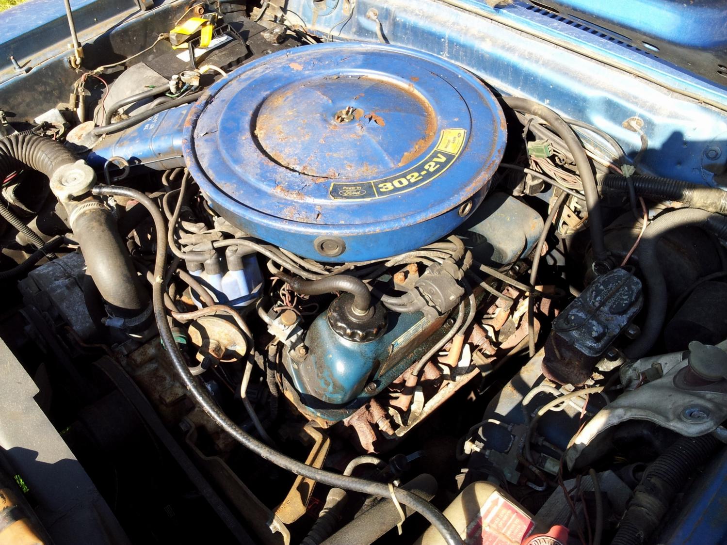

AndersErlandsson June 4, 2012 Report June 4, 2012 Sitter det luftpump på v8 75orna? Var isf? Jag har ingen bil än men vill ändå veta.Beskriv på bilden? Citera
baretta2 June 4, 2012 Report June 4, 2012 Det sitter nån urkopplad luftpump under generatorn på min,vänster sida längst ner(syns inte) på din bild. Citera
AndersErlandsson June 4, 2012 Author Report June 4, 2012 ok, inga problem på besiktningen då med den urkopplad? Citera
Camilla Ljungkvist June 5, 2012 Report June 5, 2012 Jag plockade av min helt, och har besiktigat utan problem 6år.Och min är ändå en -76 års. Citera
