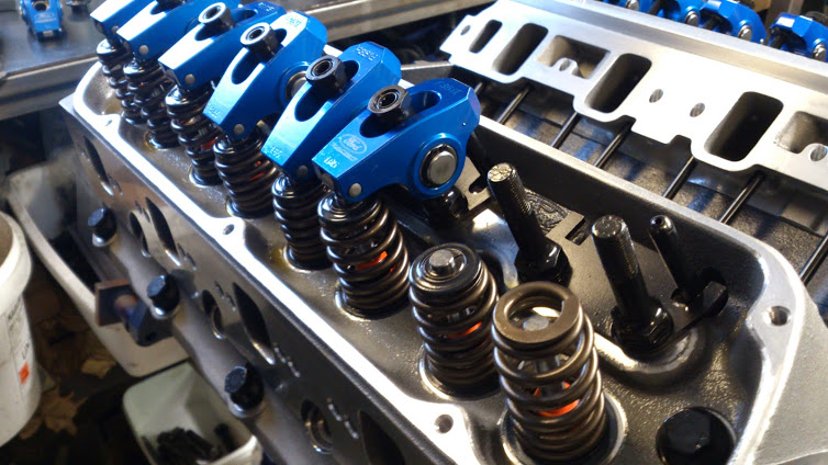

Har stött på problem... Ventilfjärdarna bottnar nästan :mad: . Hade som sämst 0.01 tum till Coil Bind. Jag gissar att man satt på "fel" färdigmonterade toppar. Dessa skulle nog högsta klara lyft på 0.550 och min rullkam lyfter 0.600.
Vi håller på att reda ut detta med Ford via Hansen racing. (Skönt att motorn har svensk garanti o s v)
I övrigt verkar det vara rejäla grejjor.
Pär på Enginekit racing hjälper mig så får vi bara rätt grejjor å en tillräckligt stor summa som plåster så är det bara att dynoköra sedan. :P
Tur att Pär tyckte att vi skulle lyfta på kåpor å tråg för att se att allt var iordning INNAN vi körde igång... Återkommer med mer info när röken skingrat sig.

Våren närmar sig enl kalendern men vi fick dryga decimetern snö söndagnatt, Micke :P . Det får bli motorbyte och inget mer på Mach1an får ta resten erftervart eller nästa vinter. Vill ju åka åxå! C6an får vara kvar till vintern då tror jag det blir en 4R70W med Baumann optishift. Skönt med lockup converter då kan man ju åka med 4 000varvs stall :thumbup:

Äntligen är motorn dynokörd!
Den som väntar på nått gott.väntar ofta för länge (?) ;)
Med bensin gav den 541 hp och 535 lb ft (725 Nm) och med e85 gav den 551 hp och 545 lb ft ( 738 Nm) Jag är nöjd med det resultatet .:thumbup:
Med högre kompression (10.5 : 1 har jag nu) och med kam anpassad för insprut (och e85) så tror jag att skillnaden mellan bensin och e85 varit större. Jag funderar på en turbo i framtiden....
