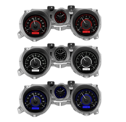

I min Mach 1 från 1973 har nån handskrivit över mph till km/h och det ser hemskt ut. Hur åtgärdas detta på enklaste sett ?
Vart köper man mätartavlan ?
Led belysning bakom kontra den svaga lampbelysningen där glassäkringarna är rätt känsliga. Tänkte om man ändå öppnade allt så kunde man byta.
eller
Helt nya mätare finns det ett vettigt alternativ ?
Förövrigt så fladdrar hastighetsnålen en del, vet inte om detta är vanligt.

Det måste ju stå km/tim så därför har någon gjort så
Mätartavla går knappast köpa annat än begagnat
Tror fortfarande det inte går igenom besiktning om det skulle sakna km/tim....Men de finns i km/tim skala original!
Alternativet är att skriva ut på vinylklisterlapp...Blir sisådär!
Helt nya tavlor finns ju och rätt mycket att välja på.
Tex CJ-Pony parts har en hel del
Att det fladdrar beror på hastighetsmätarvajern och tyvärr är de nya man kan köpa nästan värre ibland.
De är helt enkelt dåligt tillverkade och har fel toleranser
De bästa fabrikatet är Scott Drake men forfarande sämre än originalet!
Pröva dra vajern i så mjuka kurvor det går
