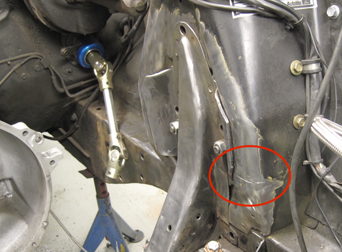

Draken April 30, 2015 Report Share April 30, 2015 Är det vanligt att plåten spricker ner till ?Någon har svetsat på båda sidorna och det finns en liten spricka på högra sidan på samma ställe.. Citera Link to comment Share on other sites More sharing options...
Per Berglund April 30, 2015 Report Share April 30, 2015 Japp det är standard att det spricker.Jag har nog svetsat 4st och alla ser ungefär lika ut.Ford struntade i att stötta upp fjädertornen ordentligt...De använde 2st löjliga profiler som istället för att stötta upp det hela så är det mer som gångjärn.Tornen svajar hela tiden så materialet sakta men säkert mattas ut och spricker.Sen när folk börjar med starkare motorer och hårdare fjädrar så går det ännu fortare med sprickornaSvetsa ihop hela tornet med motorbalken plus att montera dit Shelbys Export stag och om du får plats även Monte Carlo stag 1 Citera Link to comment Share on other sites More sharing options...
