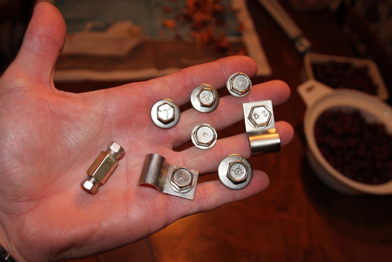

Hej.
Har fått tillbaka lite delar som har blivit pulverlackat
blir sjukt bra.9 tum ser lite trevligare ut nu :D Har även
pulverlackat framvagns delar,lite stag och motorfästen
till motorn samt lite andra prylar.Håller även på att
göra det sista i motorrumet före grundmålning och
färg.

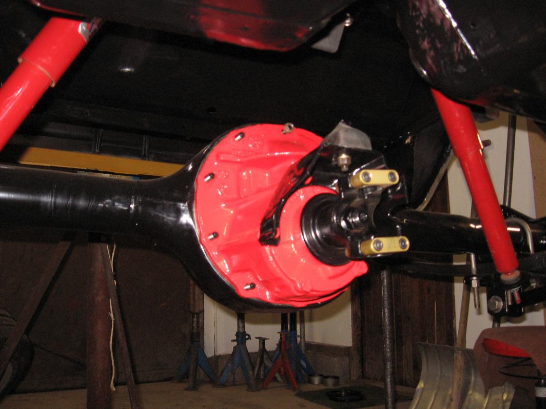

Hej.Nu var det ett tag sedan jag uppdaterade så här kommer
lite info om det är någon som är intresserad.Har börjat att sätta
ihop bakaxel samt nya lager på drivaxlarna har även måla "klumpen"
blev nog lite för RÖD.Har även grundat med hagmans i motorrumet

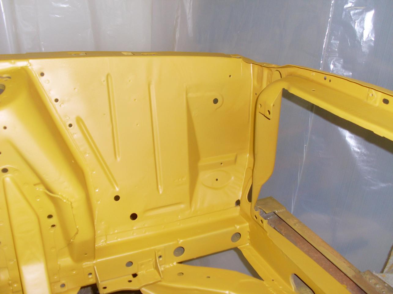

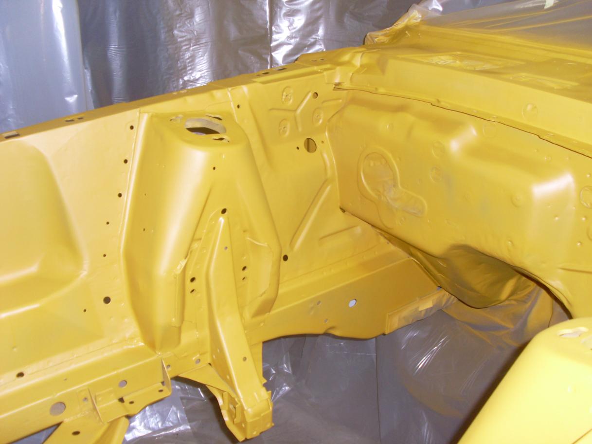

Hej.Nu är jag äntligen klar med målningen av motorrumet,blev bra tycker
jag.Det var lite svårt att få färg i alla hörn och skrumlsen men det blev bra
till slut,så nu är det bara att fortsätta med fixandet,ska ev. fortsätta med
framvagnen,har ju massa pulverlackade delar ligger.

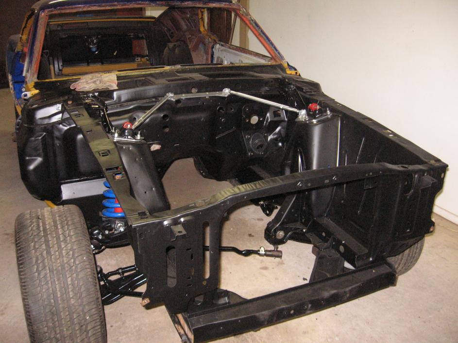

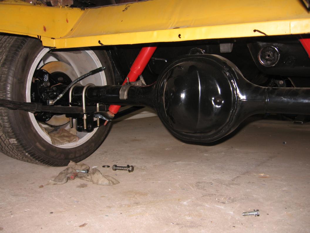

Hej. Nu har det monterats lite mer delar på bilen,sen motorrumet blev målat.
Nu sitter bakaxel och skivbromsarna på i bak,ska även försöka dra lite nya broms
rör.Fjädrarna och bärarmarna är också monterade.Det är lite roliggare nu när
det skruvas dit lite delar istället för att bara riva bort och laga rost.
Hej !
Ser ut som om vi kommit ungefär lika långt i renoveringen.:)
Det ser bra ut. Vad har du använt för bromskivor och ok ?
Är det original bromsar fram?
Hej.
Har wilwood bromsar som ska på i fram och i bak är det ford
explorer på en 9 tum,delar som satt på bilen när jag köpte den.
Blev det mycket att modifiera för att få dit servoklockan.
Det var inte bolt on precis :( Hela pedalstället måste tas loss och sedan
passa ihop delarna. Servoklockans fästbultar kom mitt i pedalställets gavel ,
så det fick byggas om en hel del men ingen omöjlighet. Hålet i servoklockans tryckstång
fick borras upp 1,5 mm. 4 hål i torpeden + stora hålet fick slipas upp 2 mm. Klart:cool:
Det är sådana här egna lösningar som är kul med bilbyggandet.:angel:

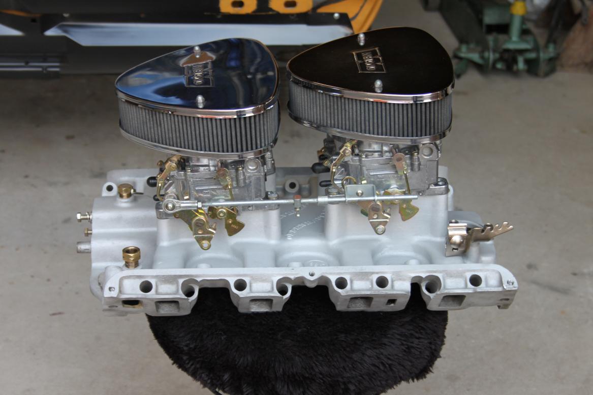

Hej. Nu var det länge sedan den här tråden blev uppdaterad.Har fortsatt
att montera ihopp bilen inför lack,det tar sjukt mycket tid att justera
alla delar så att det ser bra ut men nu är det nästan klart.Har även förnicklat
lite själv,blev ganska bra tycker jag.Motorn är även den isärtagen för kontroll,såg
inte så bra ut.Slipning vev och borrning blev det,väntar nu på kolvar och ringar.Insuget
har även den fått en duvning av blästern och lite uppsnyggning av förgasarna.

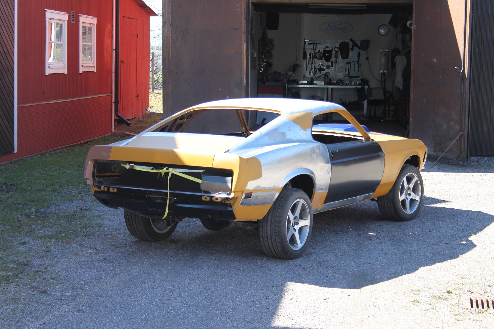

Verkligen! Fränt när det börjar komma färg på, då är man på väg åt rätt håll :)
Vilken färg blir det?
Har tänkt att det ska bli Grabber Orange efter många om och men.Det är nog ingen
färg som passar på en svensson bil men på en muskelbil från 1970 så blir det
nog bra,eller vad tror ni.
