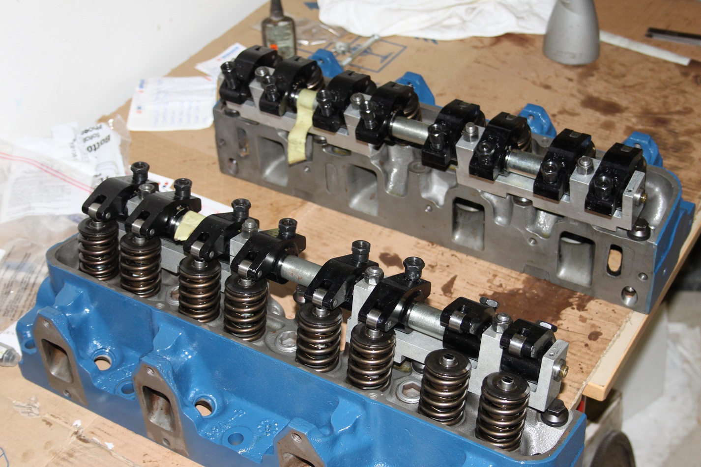

February 26, 201312 yr Author comment_124879 Hej.Nu har äntligen stunden kommit,körde in kamaxeln i går och tittade så attallt såg bra ut,var lite läckage från vatten pumpen så får nog ta och köpa en ny.(den tyckte inte om att ligga på hyllan för länge)Man blir som ett barn på nytt:D hur fränt som helst.
February 26, 201312 yr comment_124896 Hej.Nu har äntligen stunden kommit,körde in kamaxeln i går och tittade så attallt såg bra ut,var lite läckage från vatten pumpen så får nog ta och köpa en ny.(den tyckte inte om att ligga på hyllan för länge)Man blir som ett barn på nytt:D hur fränt som helst.Ser otroligt bra ut och måste kännas kalas! Snyggt jobbat
February 27, 201312 yr Author comment_124917 Hej.Ja nog känns det bra allt:D.Motorn är en 428 med en 1U vev,scat H-stakar med probe kolvar.Topparna är C8AE-h (ej GT )som är portade med 2.09 och 1.63 ventiler.Sitter även Erson rullvippor.Insuget är ett offenhausendual quad med 2st alldeles förstora förgasare (600cfm)Tändning är från Mallory och MSD.Det sitter ävenbeg. Hooker SuperComp headers – ceramic coated.Lite av delarna satt på när jag köpte bilen med motorn i.Kamaxeln är från compcam och är en 270S med duration 224 lyft .540 en mek. kam.Det var lite av det goda så att säga.Christer/Gävle

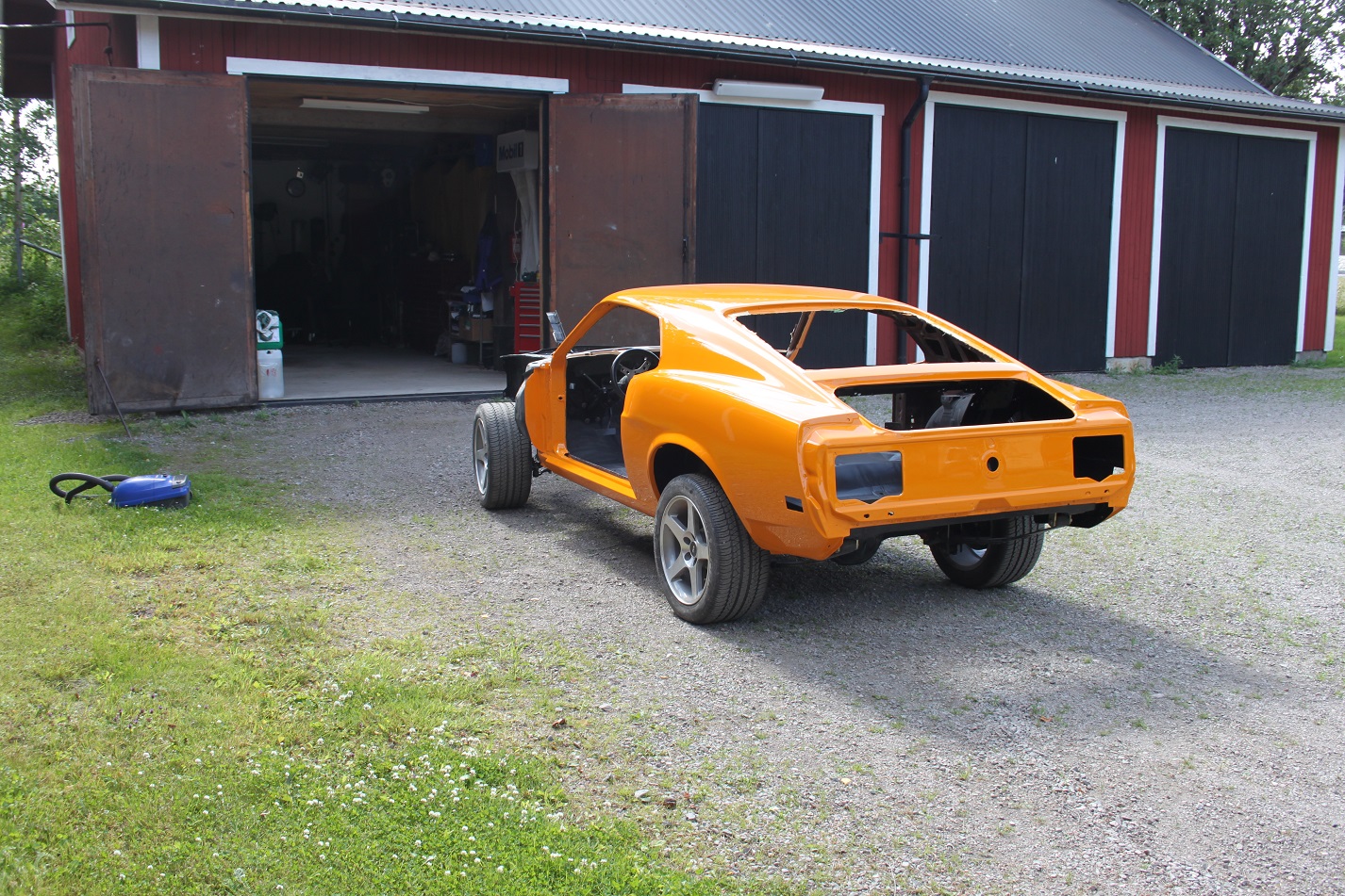

July 10, 201312 yr Author comment_129049 Hej. Nu har den stora dagen kommit när bilen äntligen kom från lackeraren. Så nu är det bara att ta tjuren vid hornen och börja att montera alla delar. Kommer nog att montera motor och v-låda i första hand så det blir lite mer plats i garaget. Om det är någon som har lite goda råd om hur man enklast monterar en 428 med c6 så skriv gärna en rad.
