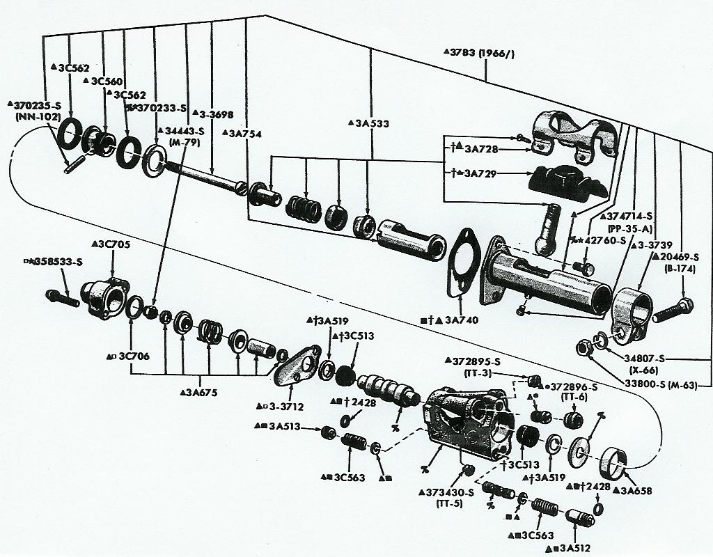

Paul Dagerborn May 31, 2009 Report May 31, 2009 Har renoverat kontrollventilen men är osäker på om jag har satt ihop den rätt.Det sitter en sprint genom en perforerad hylsa .Som ska skruvas ihop med hylsan som sitter ihop med kulbulten. Som har ett spår som verkar matcha sprinten. Vart lite krångligt det här. Men det är här jag är osäker och behöver hjälpMvh Paul Citera
Paul Dagerborn June 1, 2009 Author Report June 1, 2009 Det jag undrar är hur långt in hylsan 3c560 ska gängas in i hylsan 3a754. Verkar vara justerbart eftersom 3c560 har så många hål att trä in sprinten i.Borde vara i jacket på 3a754. Mvh Paul Citera
Nenne June 1, 2009 Report June 1, 2009 Verkstadshandboken (har bara kollat 1967) säger att den ska dras tajt och sedan släppas bara så mycket att sprinten 370235-S (stop pin) går i alla tre delarna: 3C560 (travel regulator stop), 3-3698 (valve spool bolt) samt 3A754 (ball stud socket). Citera

Jonny.F June 25, 2009 Report June 25, 2009 Då tror jag att jag gjort rätt.Ska fylla i olja i helgen och prova.Tack för hjälpen !Mvh PaulHur gick det med styrningen?. Fick min servostyrning i delar när jag köpte bilen. Skruvade ihop den enligt skiss med nya tätningar, men det finns ju lite olika lägen att skruva ihop den på. Monterade också ihop den på så sätt som angives i tidigare inlägg med pinnen i alla delar vid första läget efter bottendragning.. Men får endast hjälp av servot när jag svänger vänster. provade att justera på den lätta sidan under aluminiumlocket på ventilen men blir ingen skillnad. Är den så sliten att det bara pumpar runt? Kanske är en ny som gäller. Eller är det någon mer som fixat med detta.Mvh Jonny Citera
Janne Holm CMC1740 June 25, 2009 Report June 25, 2009 Då jag höll på med min så satte jag en bricka fel och fick bara verkan åt ett håll till och med lite för mycket hjälp så den ville alltid styra åt vänster tror jag det var kanske så enkelt eller om det felar en bricka Citera
