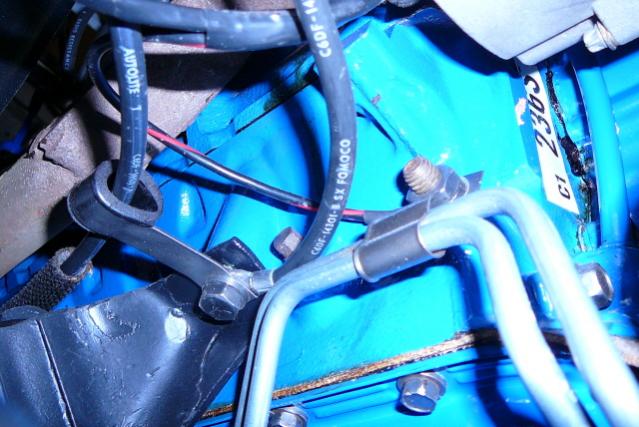

February 2, 201114 yr Author comment_101412 Efter lite surfande på google så hittade jag dessa bilder... Bra att ha som inspiration. Dock så tycker jag vissa böjar på dessa rör är för skarpa, sen verkar dom ligga ihop på vissa ställen också.
February 2, 201114 yr comment_101414 Japp det där är original!Även om de ligger ihop på något enstaka ställe så är det minimalt.Ford använde som du ser metalklipps och det är endast där som det eventuellt sitter ihop.Jag har sett rördragning där man med nylonbuntband satt ihop rören vilket är helt galet.Med en originalmotor är inte kylningen lika kritisk som på trimmade motorer. Då är all kylning + extra kylning A & OPå en bild syns även att man böjt rören i en extra stor krök just för att det ska finnas flexibilitet i rören som kan ta upp motorns vibbrationer.
February 2, 201114 yr Author comment_101420 I min kärra satt kylslingorna just fast med buntband och även skarvade mot lådan med bränsle slang. Dessutom var de böjda med tång såg det ut som. Kändes och såg aningen galet ut... Fast tål gummislangen oljans värme så är den bra på så sätt att den tar upp vibrationer, men tarvligt ser det dock kanske ut...MVHSchröder
