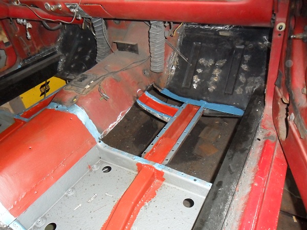

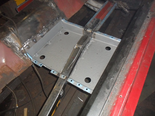

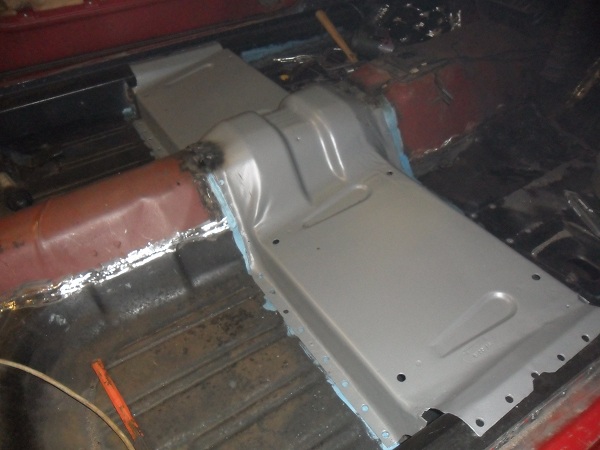

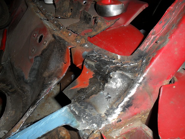

August 26, 201213 yr Author comment_119882 Hade i bakhuvudet hela tiden att det var nåt som fattades,kom på det en halvtimme försent muttern till säkerhetsbältet skulle dit innan jag svetsade dit förstärkningen:oops:. Förberett för montering av sitsresare och förstärkningar.
August 26, 201213 yr comment_119883 [ATTACH=CONFIG]21536[/ATTACH][ATTACH=CONFIG]21537[/ATTACH][ATTACH=CONFIG]21538[/ATTACH][ATTACH=CONFIG]21539[/ATTACH][ATTACH=CONFIG]21540[/ATTACH]Hade i bakhuvudet hela tiden att det var nåt som fattades,kom på det en halvtimme försent muttern till säkerhetsbältet skulle dit innan jag svetsade dit förstärkningen:oops:. Förberett för montering av sitsresare och förstärkningar.vilken härlig fart du har i projektet!
August 26, 201213 yr Author comment_119893 Tyvärr lite för mycket fart ibland(inte så ofta), men det skapar ju bara extra jobb
August 26, 201213 yr comment_119896 Nu kommer resten att gå bra, utan små misstag! (fast det blir ju rejält det man fått göra 2 ggr men jag håller med om att det kan vara motigt just då... )

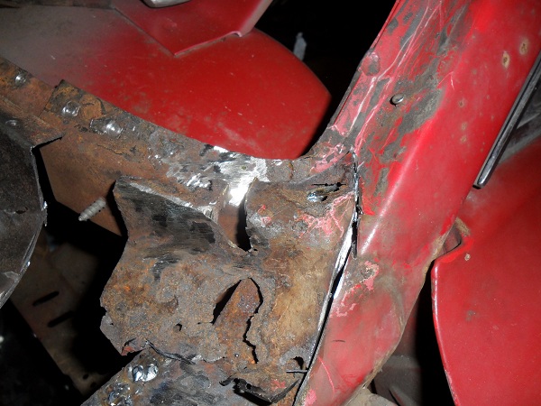

August 27, 201213 yr Author comment_119923 Tack Anders, tyvärr kommer det säkert fler grodor men that`s life bara att köra vidare.En på plats, vill inte svetsa eller kapa för nära inpå utstämpling från garaget.

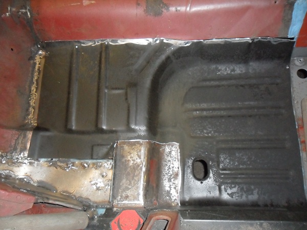

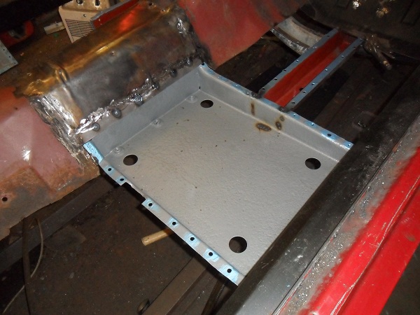

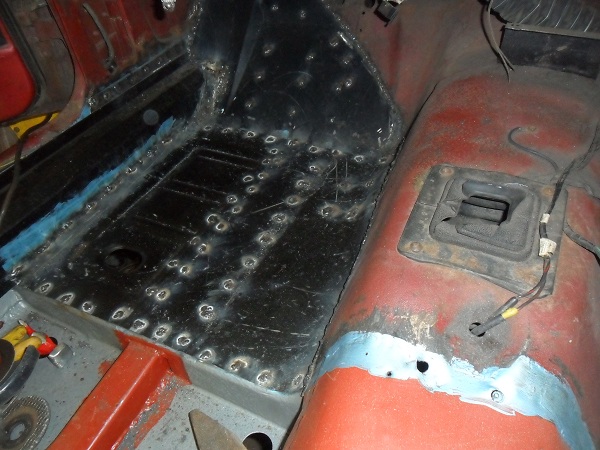

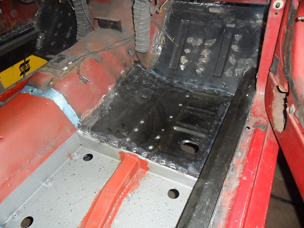

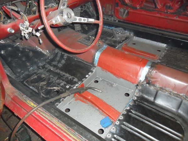

September 2, 201213 yr Author comment_120163 Förberett för golvinläggning. Äntligen är första golvplåten på plats:D
September 12, 201213 yr Author comment_120552 Tack för kommentaren Micke, men jag tycker att allt jag gör tar alldeles för lång tid (tur man inte har ackord)Nu kommer projektet att sakta ner lite eftersom plåtarna som var med bilen är slut.

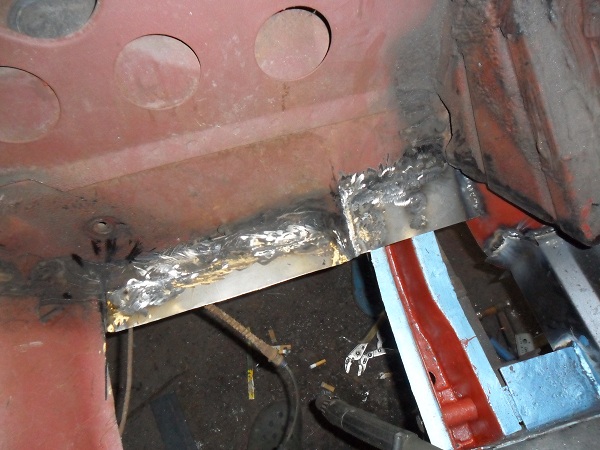

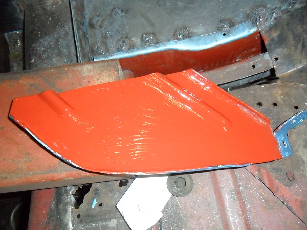

September 18, 201213 yr Author comment_120742 Lite mer svetsjobb på gång. Nu väntar jag bara på besked om min donatorbil från USA

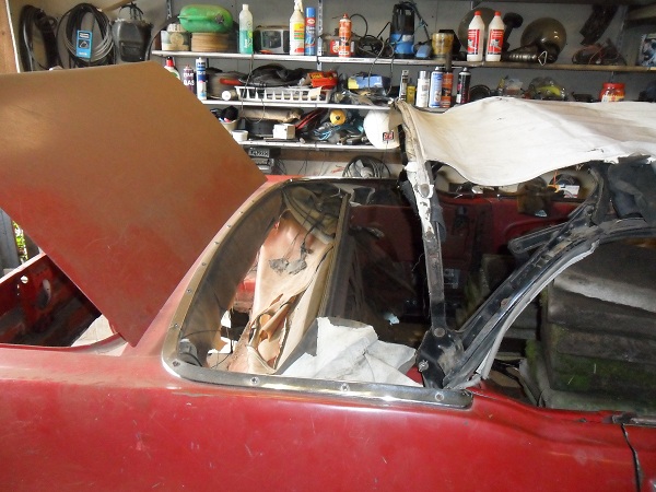

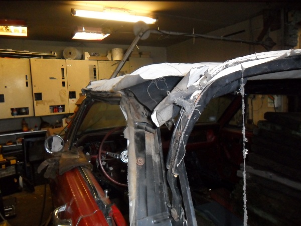

September 22, 201213 yr Author comment_120880 Inga bilder men hela elsystemet är urplockat och rattstången borta, det som fanns kvar av cabben i bakkanten är bortskruvat (endast en skruv gick av)

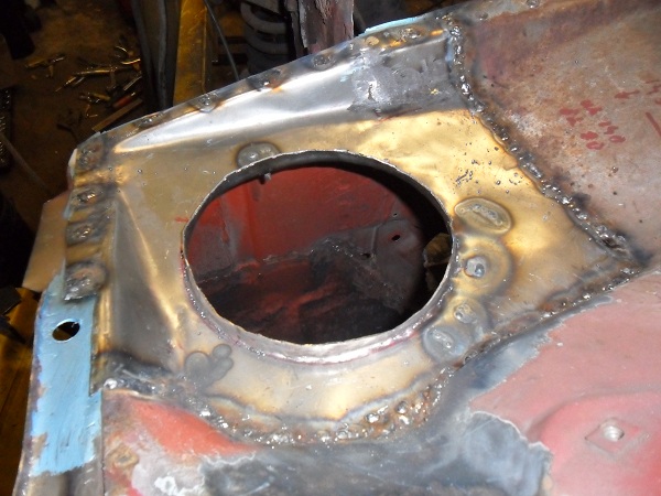

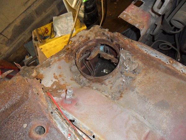

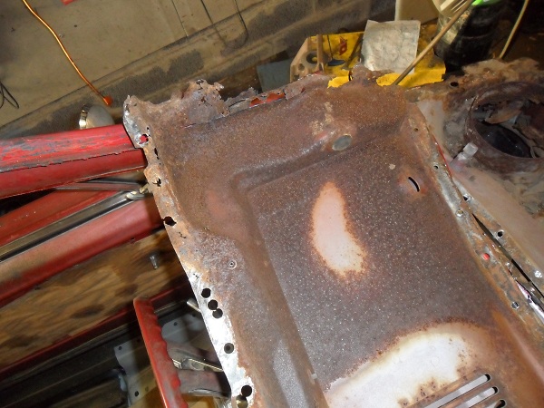

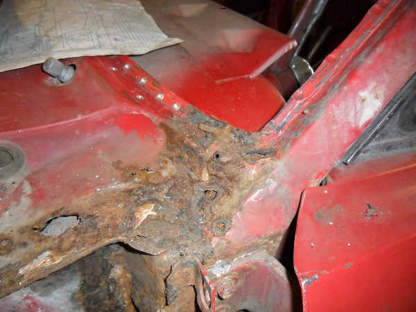

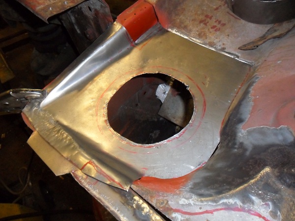

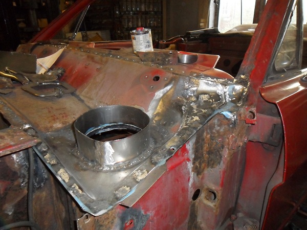

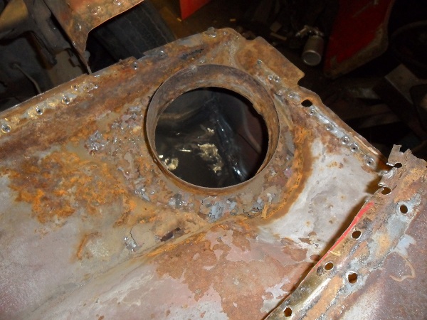

September 25, 201213 yr Author comment_120963 Jag ställde en fråga i teknikforumet om plenumet, men kan inte vänta på svar, så nu har jag höjt den nya plåten ca 6 mm i bakkant och mot mitten så nu hoppas jag att risken att vatten ska bli stående kvar minskar.Som sagt var vet inte om jag är ute och simmar när det gäller bakfallet men det här borde väl inte göra någon skada:pNu ska det slipas lite innan röret monteras.
September 25, 201213 yr comment_120965 Förhoppningsvis så slipper du simma om du gör så.Men det är felkonstruerat från början, standard att det rostar där.Finns inlägg om det nånstans här på forumet.
September 26, 201213 yr Author comment_120970 Tack, Micke då är jag inte helt fel ute vad det gäller konstruktionen. Har försökt leta både här och i Allfordmustang forum som jag är med i, men har inte hittat någon vettig förklaring, mer än att det är väldigt vanligt med rost här.
September 26, 201213 yr comment_120971 På min Fairlane -64 är området kring själva luftintaget/tratten förhöjt, detta gör att vatten inte kommer att rinna på skarven mellan bottenplåten och tratten utan förbi.Själva tratten är sedan lite lägre än på en Mustang för att få plats men det gör inget för vattnet når aldrig dit.//Classe
September 26, 201213 yr Author comment_120986 Det hade ju varit mer optimalt att göra så, Classe, tyvärr har jag redan svetsat dit underplåten men det är nåt att fundera på till högersidan. Tratten ska ju inte behöva vara så hög.

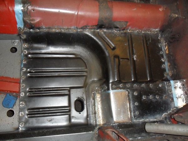

September 30, 201213 yr Author comment_121086 Nu ska väl inte föraren bli blöt om fötterna i alla fall.Äntligen:D
September 30, 201213 yr comment_121092 [ATTACH=CONFIG]22365[/ATTACH][ATTACH=CONFIG]22366[/ATTACH][ATTACH=CONFIG]22367[/ATTACH][ATTACH=CONFIG]22368[/ATTACH][ATTACH=CONFIG]22369[/ATTACH]Nu ska väl inte föraren bli blöt om fötterna i alla fall.Äntligen:DGediget!
