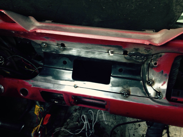

Leffe61 March 11, 2015 Report March 11, 2015 Jag håller på att laga instrumentbrädan på min -66 cab med pony inredning (röd). Frågan jag har är vilken färgkod jag ska uppge till färghandlarn för att få "rätt" kulör. Den mörkröda som finns på lister vid vindruta och defrostet/högtalargaller verkar vara för mörk. Är resten av inredningen, dörrar, bräda målad med den kulör som finns på röda bilar (äppelröd) men inte lika blank? Någon som vet? Citera

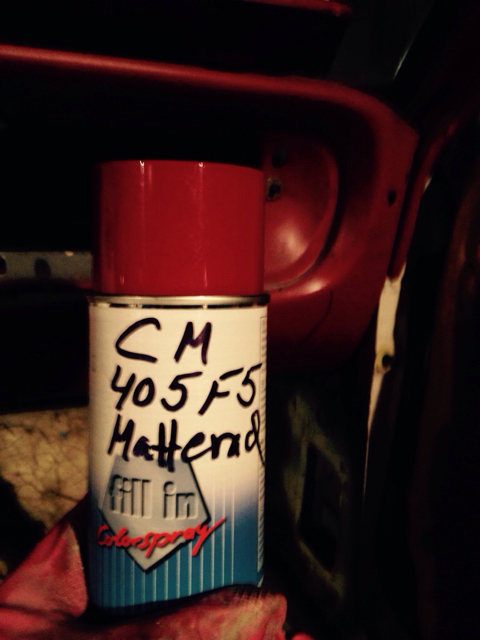

Leffe61 March 13, 2015 Author Report March 13, 2015 Idag var jag till färghandlarn med askkoppen så han kunde blanda till en kulör. Jag tror det blir bra även om det nu inte är någon metallic. Citera

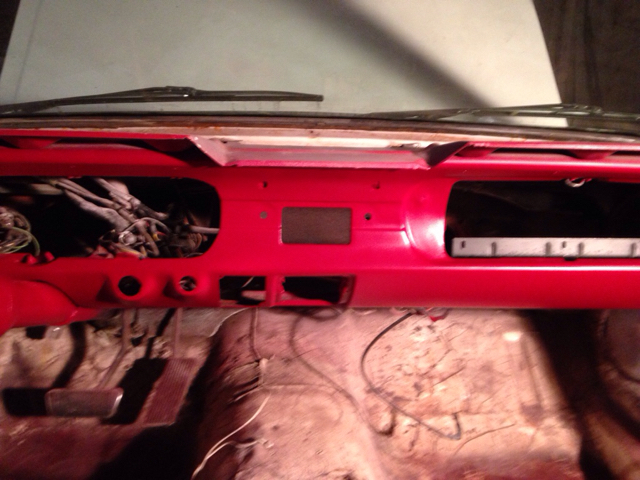

Leffe61 April 6, 2015 Author Report April 6, 2015 Nu är brädan lackad, så nu är den bara att plocka ihop Citera
