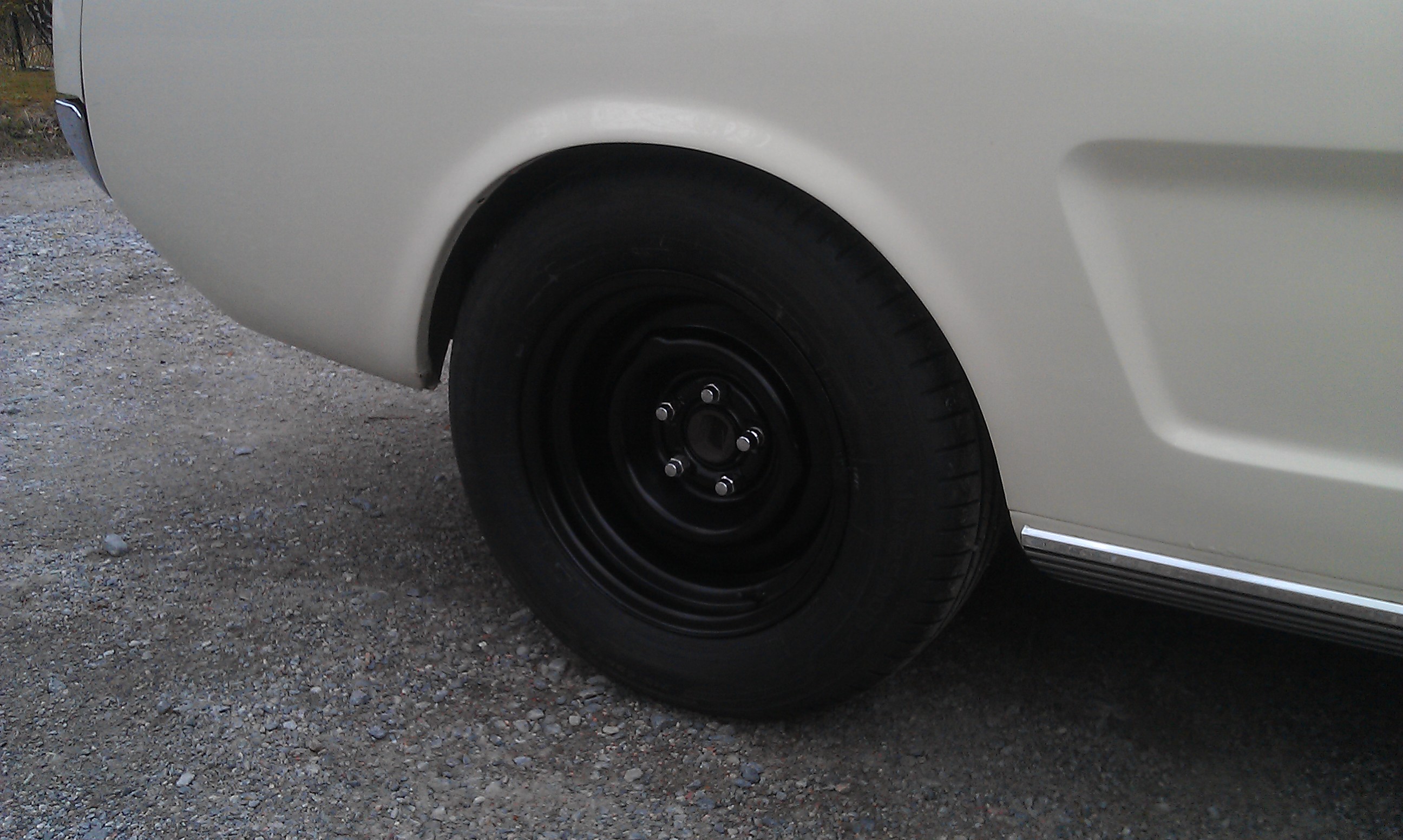

Jag har 7x15 med 215/65/15 - ser ut så här och fyller upp ganska bra. Detta ger bara +1,8%. Har 205/65/115 på 6" fälg fram - detta är exakt som original i diameter.
Inte särskilt överdimentionerat, men får plats och ser OK ut (IMHO)...
