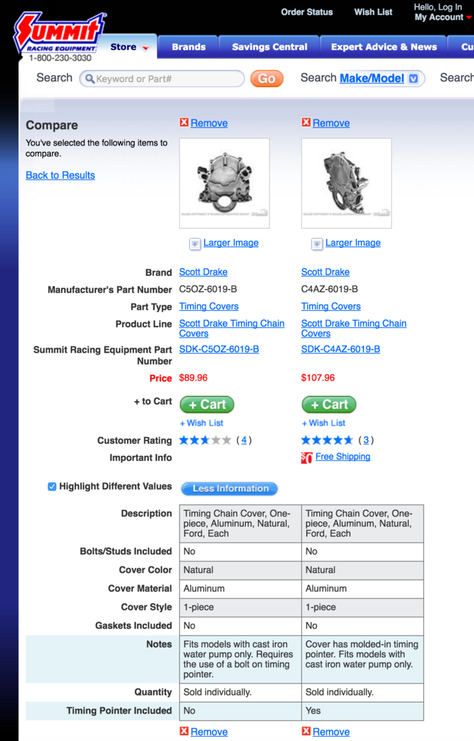

Var ute på en liten tur när det plötsligt small till och det stänkte upp kylarvatten på vindrutan. Min första tanke var att en kylarslang som brustit men tyvärr visade sig det vara värre än så! Vad heter den delen som vattenpumpen är bultad på? Är den av aluminium och är det då möjlig att svetsa igen hålet eller ska man försöka hitta en bättre begagnad del? Har inte hittat nån del på VP Autoparts i alla fall. Man se hålet i högra hörnet.  Motorn är en 289 som sitter i en 67'a
Kamkåpan väldigt vanligt de måste bytas....De slits!
Det är bara köpa ny som gäller...Aldrig begagnat!!!!
Det är då läge passa på byta kamkedja samtidigt
Köpte nyligen själv från Summit Racing   (Sök Timing covers)
De har från Scott Drake som jag skulle välja...Finns även billigare men NEJ!
Ser även din svängningsdämpare har nog också gjort sitt!
