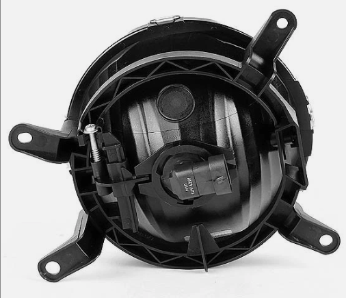

Har letat på forumet, men hittar inte svar på min fråga. Har en GT från 2006 och fick en 2:a på besiktningen för att dimljusen stod för högt. Har som sagt letat på forumet och på lite nyare modeller (2010- ) finns det en justeringsskruv sidan om lampan. Sån har inte jag. Behöver tips på hur jag justerar på min årsmodell, eller är det till att dra säkringen inför ombesiktningen. Såg på ngt annat forum att har man besiktigat och fått en 2:a måste felet åtgärdas, men hade an dratt säkringen innan besiktningen har det inte blivit ngn anmärkning då dimljusen inte fungerat, oc det finns tydligen inte lag på att ha dom.

Tack för svar. Grillen sitter inte precist stumt. Det är ju plast som rör sig för minsta lilla. Kan säkert vara den skruven, som syns på bilden. Har dock löst det med att koppla ur dimljusen helt, så får vi se vad bilprovningen säger.

Blev tjafs ändå. De tog inte in bilen i hallen och då kunde de inte se om indikatorlampan för dimljusen lyste. Jag menade att finns det inte dimljus skall det ju inte behövas en indikation heller. "Jo det måste det" och så började han bläddra i sin handbok, hittade inget. "Ja, då var den väl godkänd då" och så fick jag mitt papper och åkte hem. Nu är dimljusen inkopplade igen, enligt verkstaden stod de helt rätt.
Vilka tomtar 😂
Sen när du kör vibrerar grillen och de står fel - en klassiker på dessa bilar
