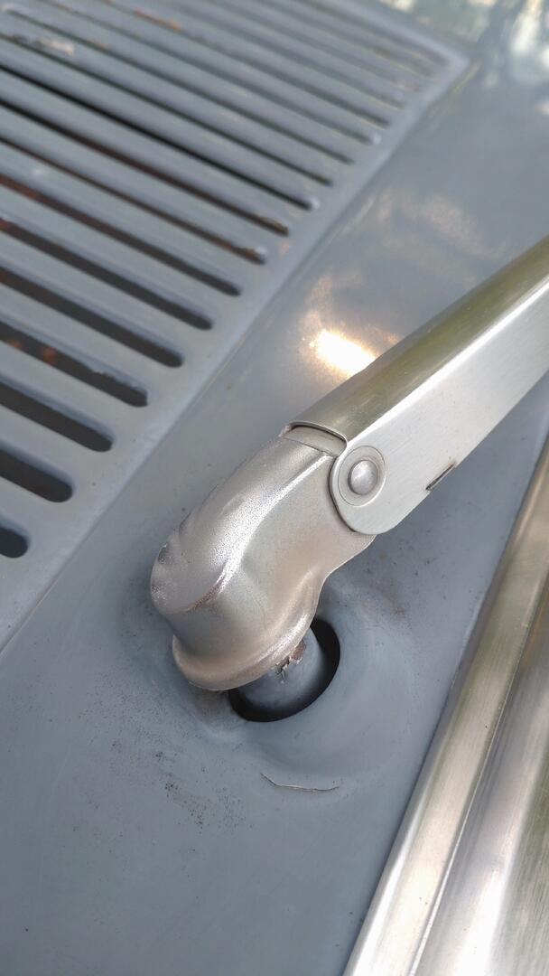

14 JuliJul 14 comment_187588 Jag undrar ifall det ska sitta någon tätning runt torkarspindlana på min 67a. Har ställt frågan i några grupper på Facebook och får olika svar. Det kommer in regnvatten någonstans, har hällt vatten direkt i luftintaget och det rinner ut som det ska
23 JuliJul 23 comment_187626 Japp, ser ut som att det saknas några bitar, Har själv en 65:a, vissa skillnader finns det visserligen, men titta gärna bifogade bilderna.
28 JuliJul 28 comment_187637 Nej det sitter ingen tätning där som det är 1965. Torkararmen tätas med en sådan här, https://www.npdlink.com/product/windshield-wiper-pivot-shaft-seal/102918/200453
29 JuliJul 29 Author comment_187641 Stort tack för ditt svar. Vet du ifall någon i Sverige säljer dessa?
29 JuliJul 29 comment_187643 VP Autoparts har denna https://vp-autoparts.se/sv/artiklar/packning-torkarmekanism-64-70.html
