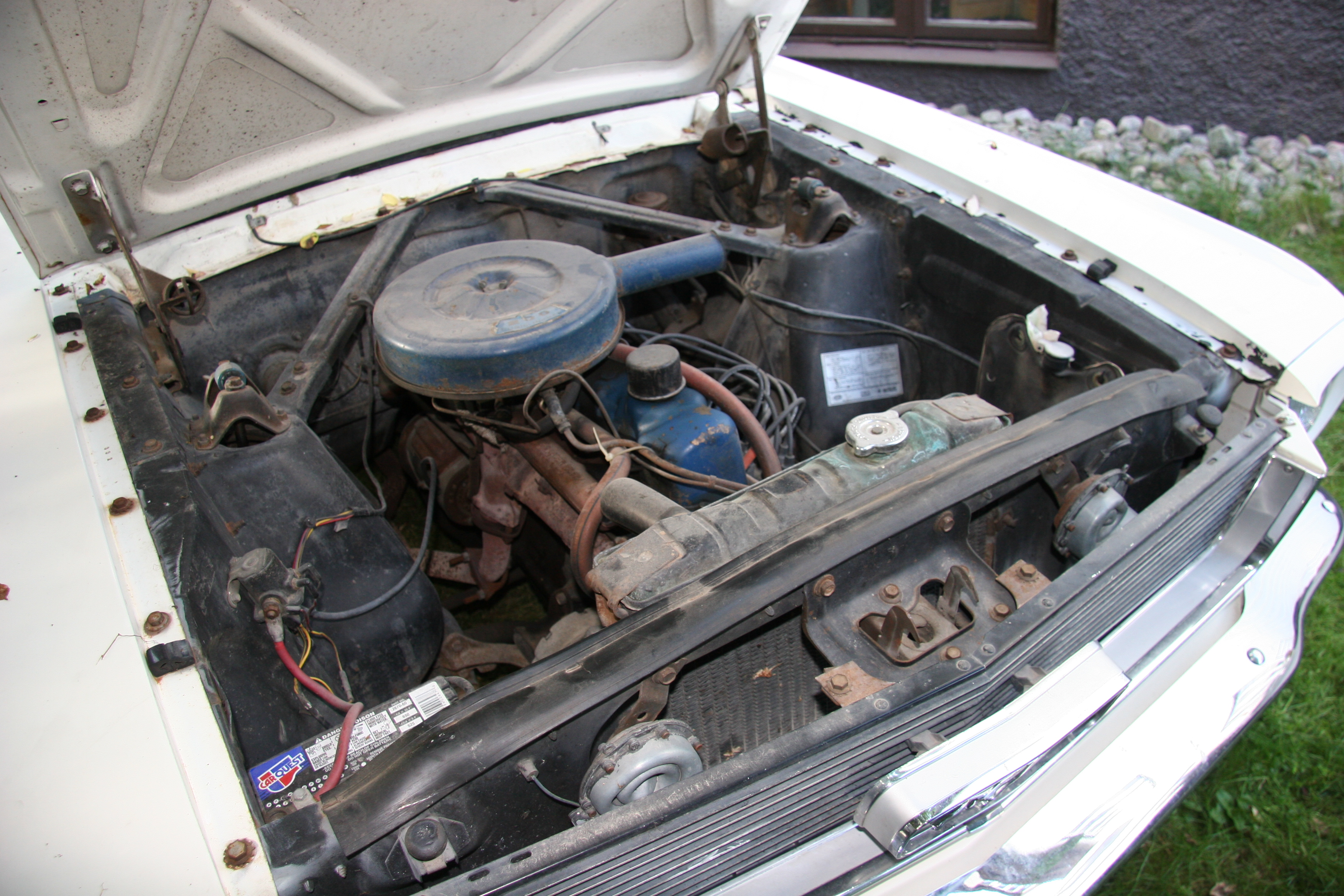

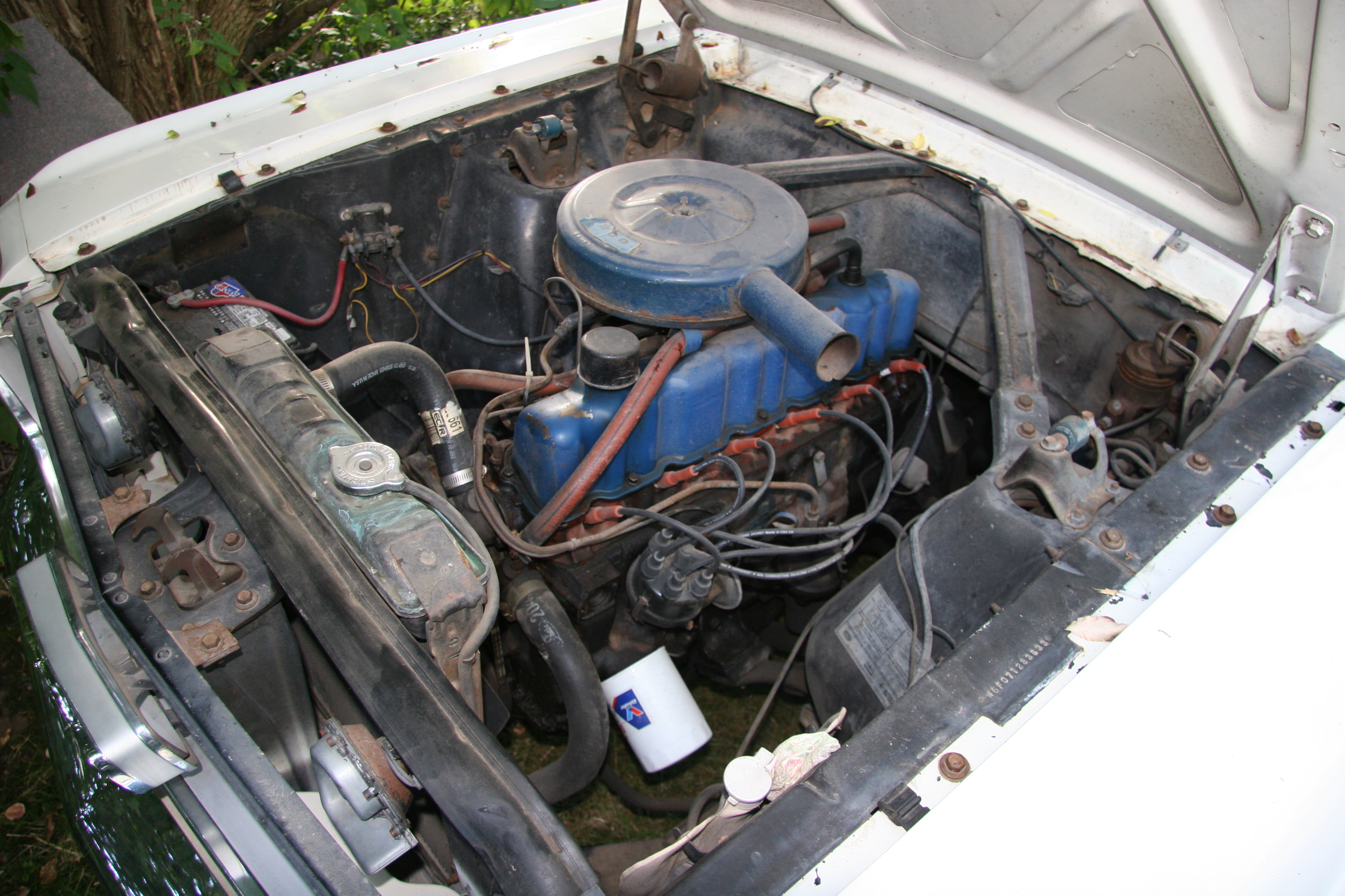

September 1, 200817 yr comment_60115 Hejsan,Jag har en Mustang 1966 Hardtop, 200, 3-växlad... Lyckades inte få igenom den i besiktningen förra sommaren så körde in den i ett garage där den nu har stått i ett år... Det skulle vara uppvärmt men elementet var trasigt så den har nog utsatts för en del fukt Dessutom borde jag verkligen ha kört den nån gång i månaden vilket jag inte gjort *skämmas*Nu tänkte jag i varjefall satsa 100% på bilen men nu vill den inte starta... Så här låter den: Jag har testat med startgas... men ingen skillnad. Den dras runt av startmotorn, men inte minsta lilla "brum". Försökte ta en tändstiftkabel och sätta mot metallen när jag vrider om nyckeln och startmotorn börjar jobba men får ingen gnista...Motorn:http://www.wilfing.se/forum/from_right.JPGhttp://www.wilfing.se/forum/from_left.JPGHur skall jag felsöka detta! Im desperate och otroligt tacksam för all hjälp!Tack!! /Jesper
