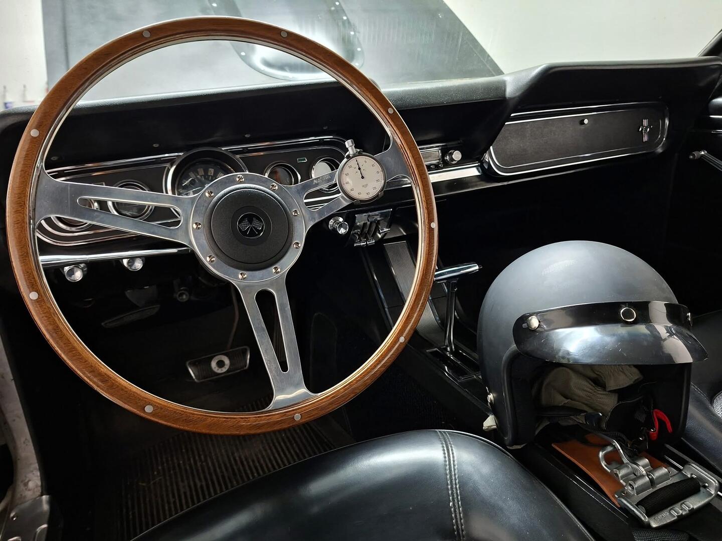

  1. Då var varvräknaren hemma. Fick justera mitt gamla fäste som egentligen är till en Shelby varvräknare. Får ta mig en rejäl funderare på placeringen innan jag kopplar in den. Det är bara lite synd att moderna mätare inte kan kopplas in på samma sätt som ett orginal Rally pac eller en gammal Shelby varvräknare via den rosa kabeln. Det finns visserligen en liten mojäng som man köpa som löser det problemet.

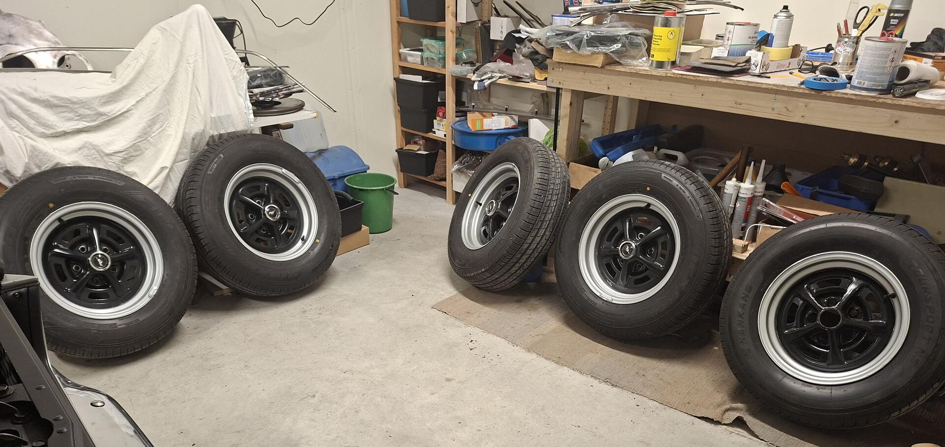

  2. Har bara varit ute och åkt och väntar med skruvandet ett tag. Kollade vikten på mina 6x14 Torq Thrust jämfört med en original stålfälg och den kändes blytung. Nu hade jag ingen våg, men det måste nog röra sig uppskattningsvis om minst 2,5 kilos skillnad. Tyvärr inga napp på fälgar än. Likaså verkar det trögt att hitta en Edelbrock 1404, men i värsta fall får jag väl handla en ny. Och manuella lådor verkar vara slut, fast det borde ligga en hel del lådor i garagen som bara väntar på att bli använda. Desto roligare är det att jakten på varvräknare är över. Det blev en Sun Super Tach. Visserligen är den inte från 66, utan av senare årsmodell, men det får duga, den ser ju ändå lite old-school. Så nu ska jag bara avgöra om den ska sitta på rattstången eller pryda sin plats ovanpå instrumentbrädan och lite vinklad mot förarplatsen. Det lutar åt det senare alternativet.
