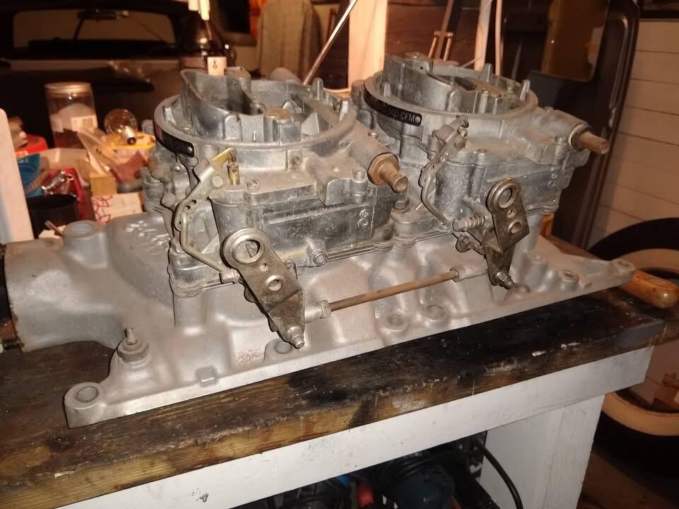

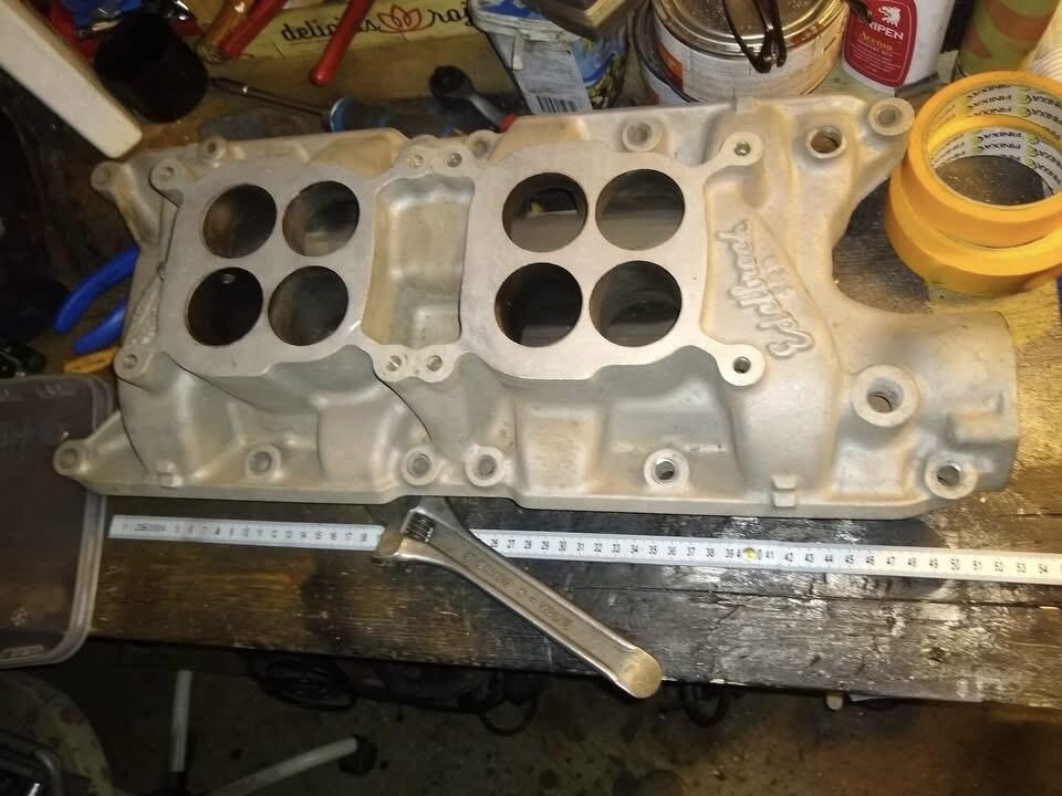

  3. Jag har velat lite fram och tillbaka, men jag tror att jag hittat en väg framåt. Idag landade min bättre begagnade Edelbrock 500. Den kommer att få lite översyn. Så nu har jag två förgasare till vinterns uppgradering. Mina Carter AFB Competition 500, visst låter det bra, som behöver lite renovering får vila. 2x4V, med de fixade topparna som ligger på hyllan och en hipokam, kommer att bli bra, särskilt tillsammans med manuell låda. Sen är det väl klart vad gäller motor. Om det inte skulle dyka upp en Paxton någon gång. Men närmast fortsätter jag med taket. Trevlig påsk på er.

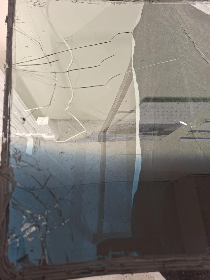

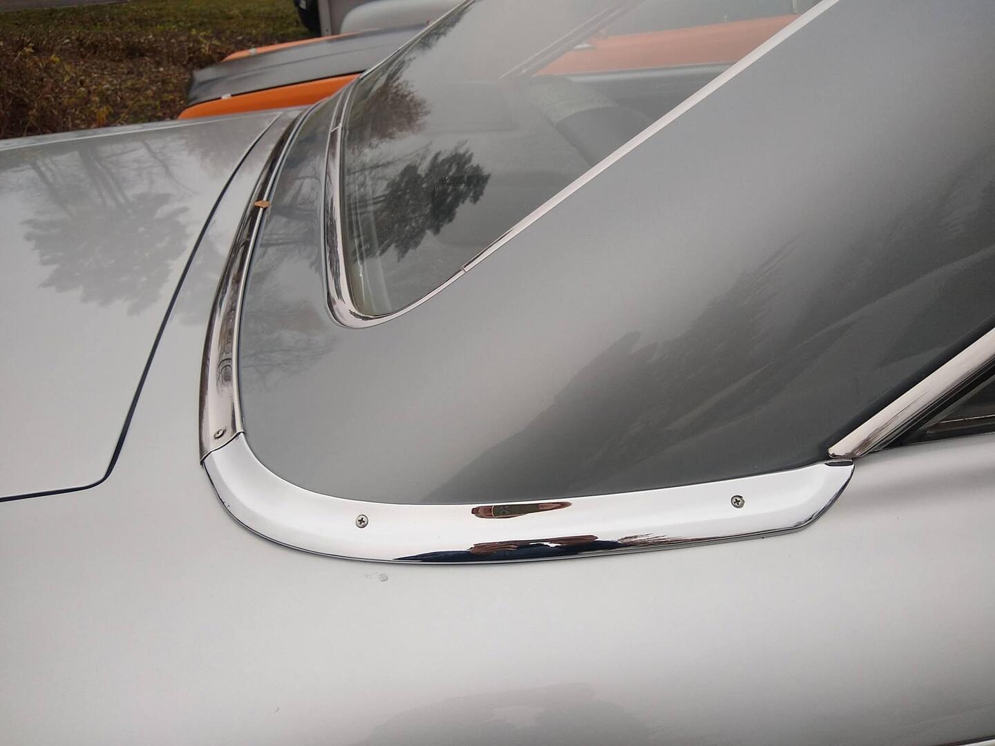

  4. Ibland går det riktigt snett. Skulle plocka ur vindrutan idag. Skar upp rutlisten så att den var frilagd. Tryckte försiktigt och då hörde jag sprickljudet från rutan. En liten spricka, men ändå en spricka och inte räddningsbar. Så det var bara att ta ut den den hårda vägen. Sist jag gjorde detta gick det alldeles utmärkt, men inte idag. En positiv sak mitt i allt elände var att kletet jag använt för att täta var fortfarande elastiskt och fungerande. Men jag har nytt tätningsmedel till nästa ruta. Har hört av mig till veterania, om de har rutor hemma. VP har i och för sig rutor hemma. Så nu får man göra rent, börja slipa taket och förbereda lackering.

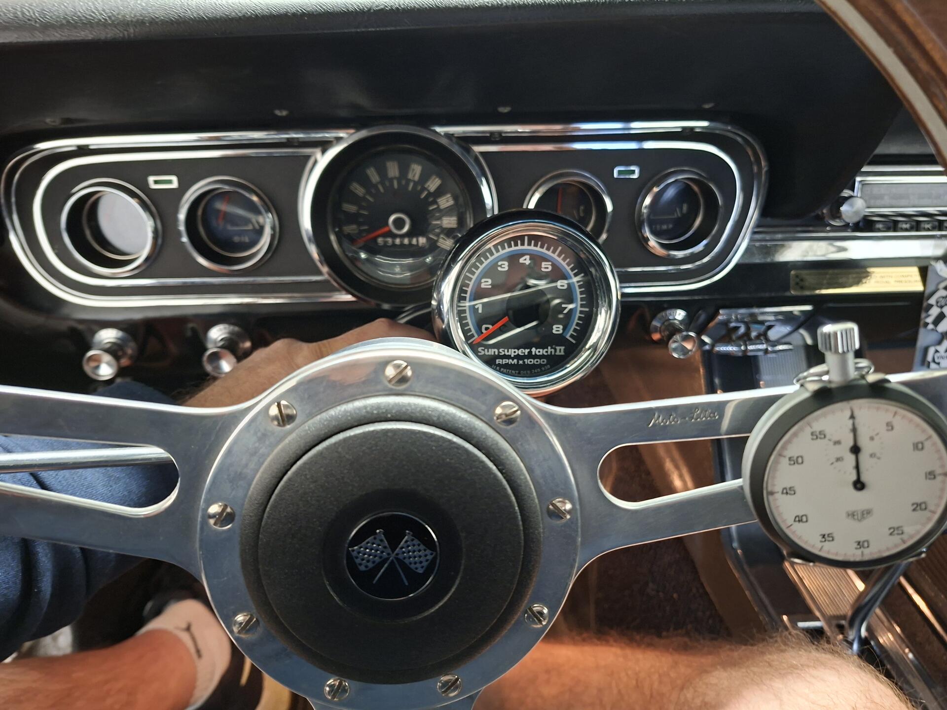

  7. Då var den provstartad. Ut med choken och pumpa två gånger så hoppade den igång, trots att den stått hela vintern. Tidningarna skvallrade att det inte var några läckage, än så länge. Så det verkar funka. Åker ut imorgon igen och kollar. Nåja, plockade fram varvräknare och listerna för vinyltak. Kommer att limma dem och sedan får taket lackas i Cast Iron Gray, typ, samma som fälgarnas centrum och likt den Galaxie jag såg för massor av år sedan. Svart blir kanske för hård kontrast. Så när varvräknaren är på plats på rattstången, tar jag bort framrutan och plastar in bilen, ja inte taket förstås. Sen ska det slipas fint. Och jag har en dryg månad på mig till bankörningen i Sala, men hoppas på att hinna med Arlanda Testtrack den 16/4. Vi får se. Måste också få tid för hjulinställning innan dess också. Provar med +3 i caster och fortsätter med -1 i camber. 20260325_110353.mp4

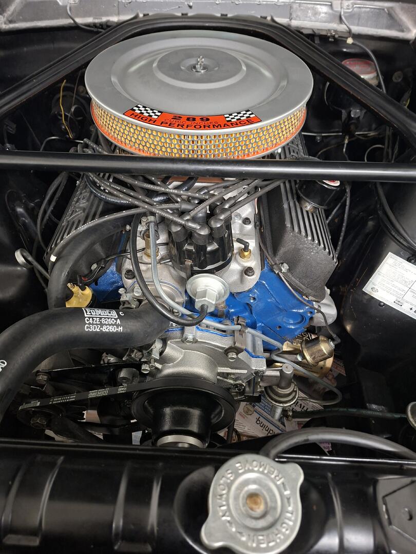

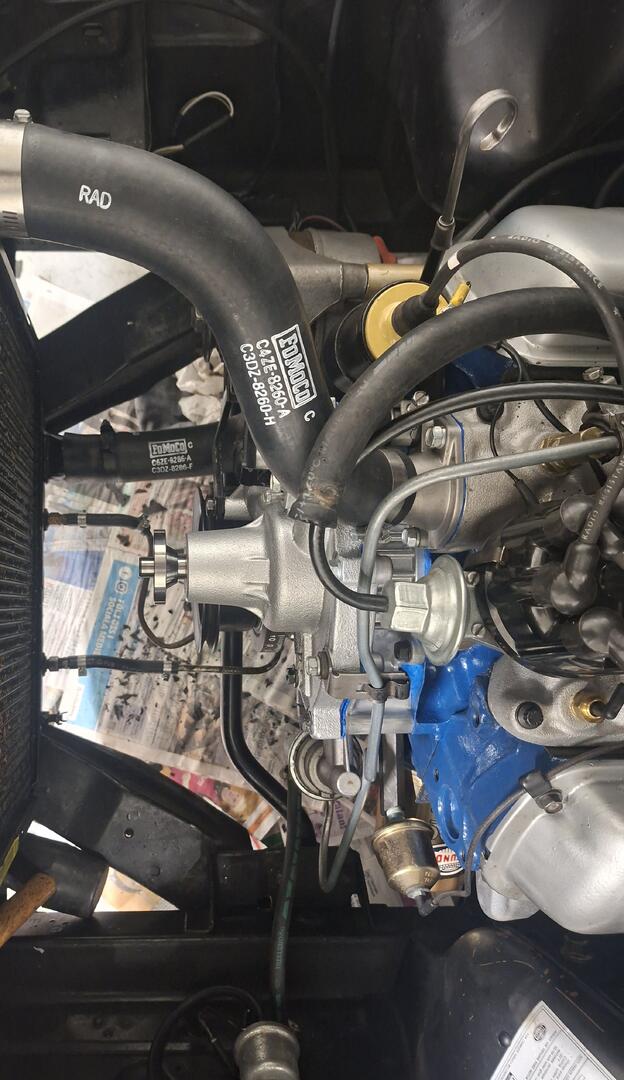

  9. Då var allt är klart för uppstart imorgon. Fyllde på kylarvätska och lade ut skvallertidningar. Hoppas att det är tätt, men än så länge, inga droppar.
  10. När jag ändå håller på att göra saker i motorutrymmet så tog jag ett raskt beslut att sätta tillbaka de gamla Cobra-ventilkåporna. Testade att lägga på dem, och ja, så får det bli. Limmade på nya packningar som får torka till imorgon.

  14. Gnussade alla ytor igen. Nu är det kliniskt rent på anläggningsytor på blocket, kamkåpan (ny) och termostathuset. Funkar bra att använda sminkpads. Däremot var locket till vattenpumpen som en banan i formen och så kan man ju inte ha det. Tur att jag hade ett gammalt lock. Så ytorna på vattenpump och lockets båda sidor är också kliniskt rena. Sen är det väl lite kul med lite text på kylarslangarna, så länge det nu sitter kvar. Lade också fram slang till värmepaketet. Så det blir montering på måndag. För övrigt så ska jag kontakta några leverantörer i USA angående lite prylar till T10:an för det lär jag inte hitta här hemma. Och tidplanen för körning på Salabanan 2/5 ser ut att hålla. Arlanda den 14/4, kanske kan funka men det får vara öppet så länge.

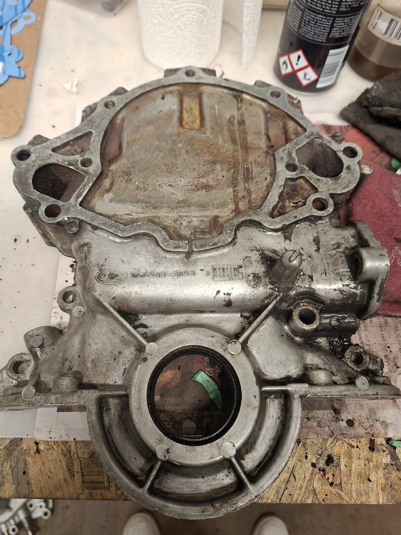

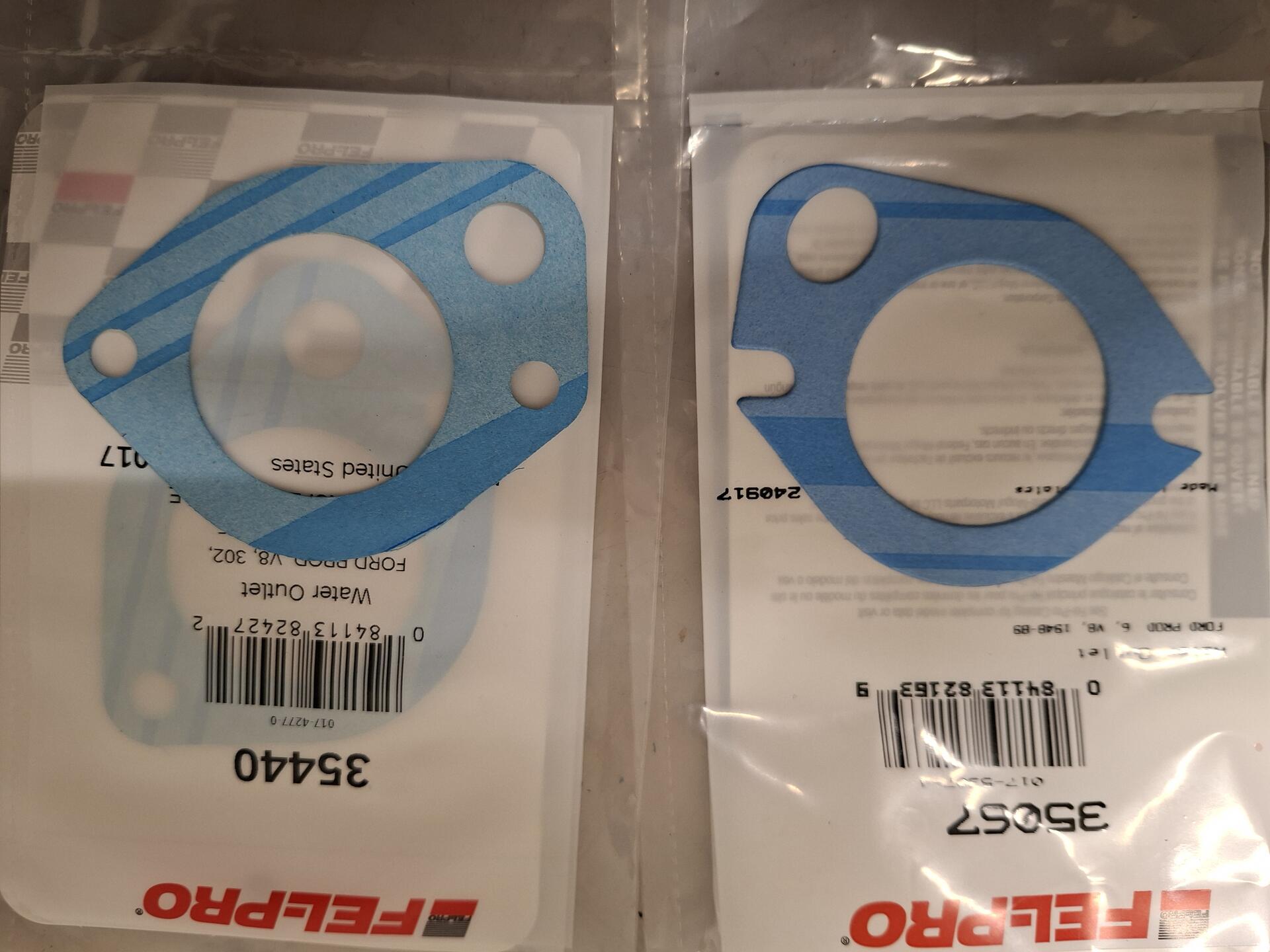

  15. Städdag! Rengöra packningsytor på motorblocket är väl så i kulhetsfaktor. Skrapa och rengöra med thinner och aceton, men nu är det kliniskt rent. Kemiprylarna är framdukade, packboxen sitter i kamkåpan och nu hoppas jag få tid i veckan att montera allt. Fick bättra på med Fordblå på några ställen så det får torka. Var tvungen att köpa ny packning till termostathuset, då den som anses vara till 289 och 66 hade ett ovalt hål till vattenutsläppet, så det fick bli en 35440, en liten detalj, men viktig. Men dagen glädjeämne var ändå lucköppningen på lådan. Dreven ser mycket bra ut, så då behöver jag inte bry mig om dem. De finns nämligen inte att uppbringa. Det är en helt unik uppsättning för en 1966 års T10 HEK-AD, jämfört med tidigare lådor. Så då är det bara att beställa en renoveringssats och lite småprylar som inte finns i satsen. Och de delar jag behöver är desamma som tidigare lådor.

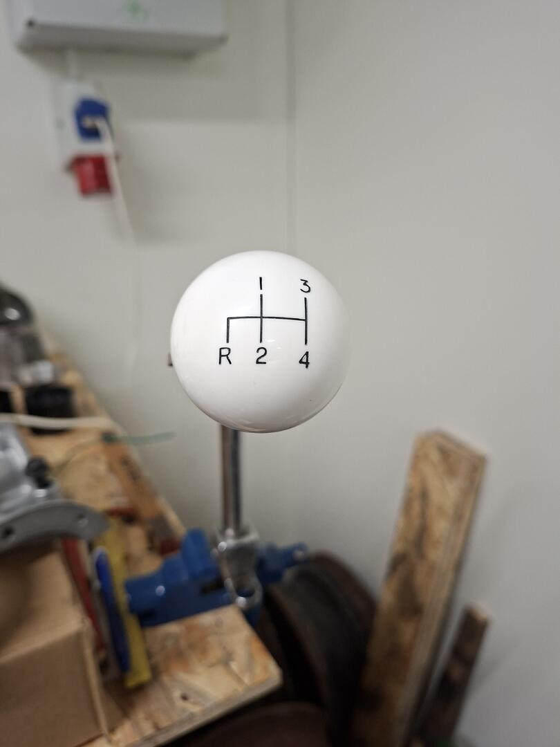

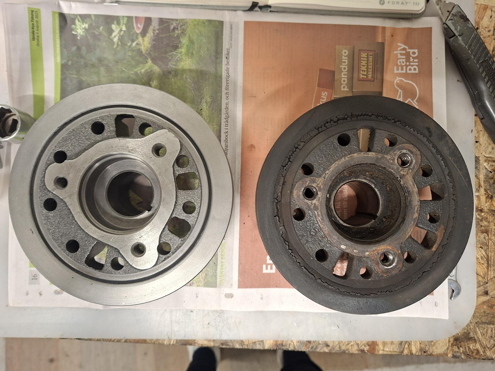

  18. Även om den gamla pumpen känns fast, hållit tätt i bakstycket och inget läckage från skvallerhålet, så får det nog ändå bli ett byte till en ny pump. Och det blir Loctite 5923 som får hålla packningen och täta locket, precis som förra gången. Ny burk med 5923 och en tub Hylomar på ingående. Hade trott att min växelspaksknopp skulle landa i brevlådan igår, men det blir väl på måndag. Så under tiden får man skrapa packningar på blocket och vara extremt noggrann med rengöringen. Försiktigt med rakblad och brake cleaner. Långa förgasarbultar får tjänstgöra som styrdon för kamkåpan när det är dags för montering, o h svängningsdämparen står för centreringen.
  19. Jag är ju en slow starter,men idag tog jag bort vattenpumpen, kamkåpa och termostathus. Möjligen har jag haft ett litet läckage vid vattenpumpen eller vis bultarna, men nu spelar det ingen roll. Termostathus okej. Kamkåpa ser okej ut. Vattepump okej. Packningar lite dåliga. Så det blir nya packningar och jag tror jag kör med permatex som jag brukar använda. Frågan är om jag bara rengör den gamla kamkåpan och byter packbox. Jag har ju en ny kamkåpa ligger, där man sätter i packboxen framifrån. Får fundera lite. Och lite ny färg på röret till oljestickan kan ju inte skada. Sen blir det nog så att det blir ett kambyte till hösten och det blir en hipokam med mekaniska lyftare och då får jag orda skruvade vipparmsbultar eller porta mina andra toppar som redan är förberedda.

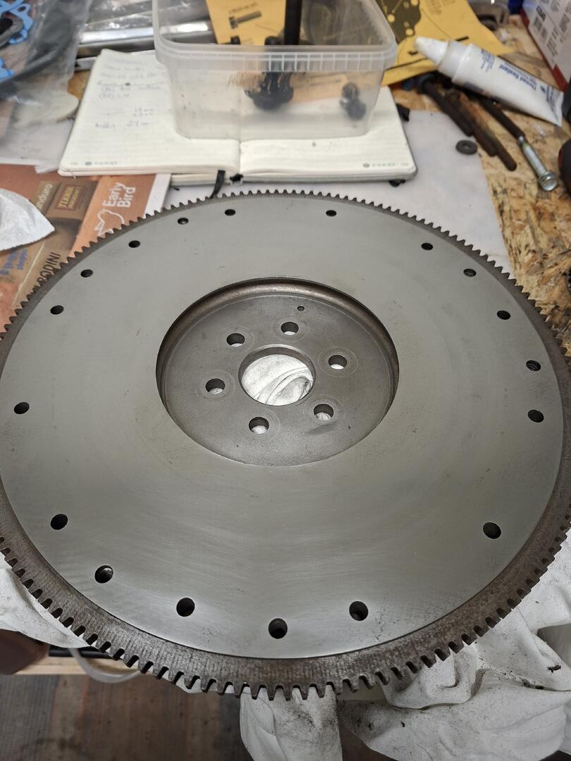

  20. Scener ur ett garage. Koppling, tryckplatta och svänghjul på plats i garaget. Växelspaksknoppen har lämnat USA. Sen bokade jag en rullagrad Z-bar hos Opentracker. Så visst går det sakta framåt. Men det blev inte tid för att plocka bort vattenpump och kamkåpa som tänkt, men det blir så ibland. Får bli någon dag under veckan. Efter bytet så har jag lådöppning.
