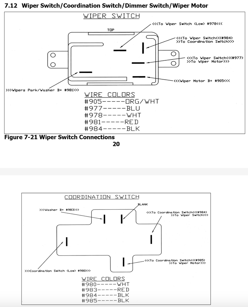

  1. Jag skulle behöva hjälp med att identifiera anslutningarna till min spolarpedal. Jag har ett Painless elsystem där följande bifogad bild finns med hur det ska kopplas, coordination switch. Problemet är att anslutningarna till pedalen ser inte lika ut. Vet inte om jag har någon annan slags pedal. Men kan någon förklara hur jag ska koppla de fem sladdarna till min pedal?
