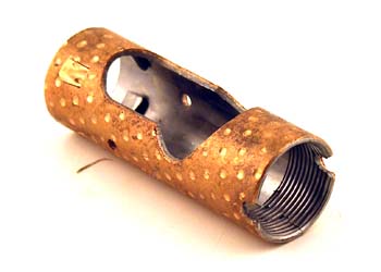

  10. Har rivit styrservon i molekyler för genomgång och tätning! Har problem att få ut kulbulten ur servoventilen, har gjort enligt den kassa beskrivingen man fick till renov.satsen. Den inre hylsan(i koppar/mässing?) har tre inbuktingar för att hålla kulbultens ena "hållare" på plats. Dock måste jag få loss den för att trä ur bulten? Bilden här nere tyder ju iofs på att bulten ska ut åt höger, men där säger min ytter hylsa ifrån.. Har inte köpt någon ny inre hylsa, så förslag om eld,motorsågar o yxor undanbedes! (Lånar bilderna från VP-Autoparts )
  11. Lät en polare "fixa" till bilderna. Resultatet kommer här:
