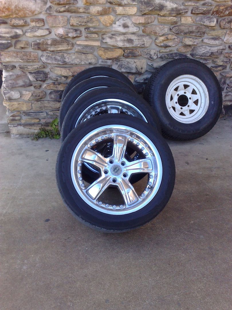

March 26, 200916 yr comment_70310 Tjena, hur svårt är det att putsa upp oxiderade krom fälgar?Har en tjenis som har ett par fälgar till ett relativt lågt pris, dock är dom en aning oxiderade.Så tips och tricks på hur man fixar detta mottages tacksamt

March 27, 200916 yr comment_70358 Själva kromet kan inte rosta/oxideraOm det är skador så är det själva krom skiktet som spruckit och metallen under rostar och fäller ut på kromet.Vad du kan göra är att göra rent med tex Autosol som "Robban1" skrev eller rubba upp med annat medel.Sen lägga på ett vax som tätar sprickorna så inte rosten kommer upp igen.Men har kromet väl börja spricka upp så går det rätt fort att det blir ännu värreEller är det polerade aluminium fälgar du menar kanske? De oxiderar och poleras upp med Aluminium polermedel
March 27, 200916 yr Author comment_70363 Detta är kromade fälgar, inte polerat alujumjum.Det lät ju inte så positivt det där. Kan man på något sätt lägga på nytt krom skickt? Brukar det vara dyrt om det nu ens går?Tack för tipsen så långt.
March 27, 200916 yr comment_70364 Ja men det lönar sig inte.Först måste fälgarna avkromateras och sen putsas och kromas om.Kostar nog 1-2 tusen per fälgVad är det för fälgar?
March 28, 200916 yr Author comment_70380 18" shelby razor fälgar, Det låter inte alls kul det där, tror jag skiter i fälgarna helt isof.
March 28, 200916 yr comment_70392 Okej snygga är dom!Men det är alltså kromade aluminium fälgar!?Största nackdelen med denna kombination är att aluminium är ett mjukt material medan själva kromet är stenhårtAluminiumet är ett betydligt mer levande material jämfört med kromet som inte rör sig allsDå är det mycket lätt hänt att det blir en liten luftspalt mellan kromet och aluminiumet.I luft finns det fukt som då får aluminiumet att oxidera och då kommer rätt snart kromet att flagna avMen det beror mycket också på kvalitet i tillverkningen.Vissa fabrikat som Ford Racing håller medan andra inte gör.Däremot råkar man stöta till en sån här fälg mot en trottoar kant så är det kört.Då blir det en spricka i kromet där luften kan komma in.
March 29, 200916 yr Author comment_70495 Jo det är kromat alujumjum. http://i228.photobucket.com/albums/ee19 ... 122085.jpgDär är en högupplöst bild så kan du se skadorna på dom.Har tyvärr inga andra bilder.Kanske går att få billigt isof om man påtalar kostnaden för att reparera dom, men det är väl frågan om det är värt det i vilket fall.
March 29, 200916 yr comment_70500 Det där var misshandlade fälgar, ingen vård alls ser det ut som.Den här firman tar 5000 för att renovera 18 tums aluminiumhjul, men det framgår inte om det också gäller kromad aluminium.http://www.intera-sverige.se/
