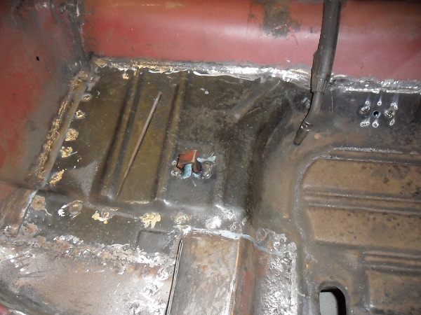

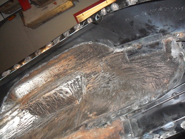

turbo57 December 30, 2012 Author Report Share December 30, 2012 Förberett för svetsning, lite underredsmassa ska väl hjälpa till att hålla rosten borta. Som så många andra har påpekat är det en del punktsvetsar(precis lika många att slipa och täta:p) Citera Link to comment Share on other sites More sharing options...
turbo57 January 2, 2013 Author Report Share January 2, 2013 Mycket slipjobb återstår Citera Link to comment Share on other sites More sharing options...

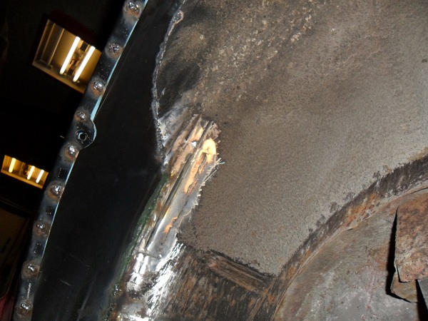

turbo57 January 6, 2013 Author Report Share January 6, 2013 Tänk om nån tidigare ägare hade skaffat vinklade smörjnipplar istället(suck).Nu är underredsmassan helt borttagen på karossens undersida, främre hjulhusen kvar att rensa. Citera Link to comment Share on other sites More sharing options...

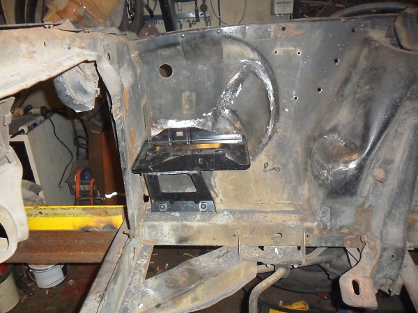

turbo57 January 7, 2013 Author Report Share January 7, 2013 Fortsätter lite i framänden, blir inget batteriflytt till aktern nu, utan nöjer mig med en 90 graders sväng så länge. Citera Link to comment Share on other sites More sharing options...

turbo57 January 12, 2013 Author Report Share January 12, 2013 Lite småfix, slipning av svetsar, slipning av svetsar, ta bort underredsmassa lite mer svetsslipning:p (snart ska ponnyn på skönhetsbehandling av undre regionerna) Citera Link to comment Share on other sites More sharing options...

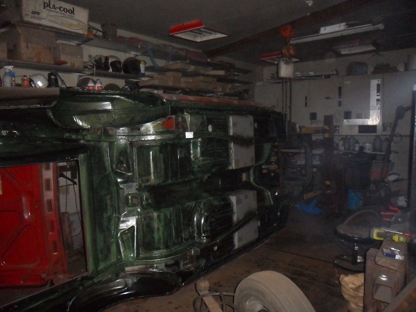

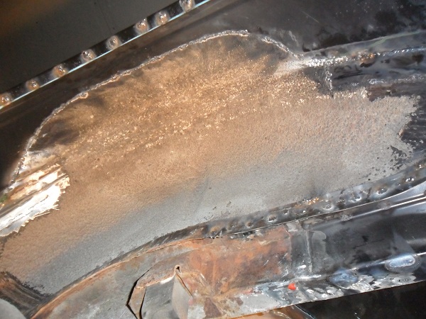

turbo57 January 20, 2013 Author Report Share January 20, 2013 Snacka om sk-tjobb först slipning sen blästring där det inte gick att komma åt med maskiner , när dimman har lättat går det att se washprimern. Det roligaste med det här var nog när jag kom in från garaget och frugan trodde hon fått en mörkhyad man:) Citera Link to comment Share on other sites More sharing options...

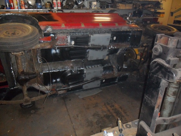

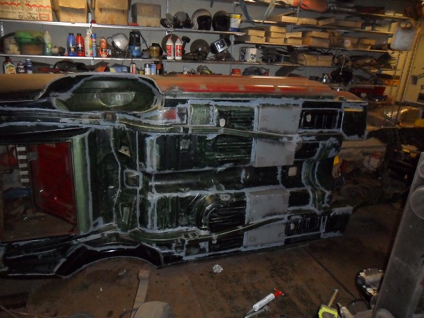

turbo57 January 21, 2013 Author Report Share January 21, 2013 Nu är bottendelens svetsar och plåtskarvar tätade med karosserikitt:D Citera Link to comment Share on other sites More sharing options...

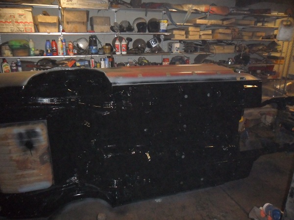

turbo57 January 22, 2013 Author Report Share January 22, 2013 Fillern och topplacken på (fungerade bra med en luftspruta från Lidl för 200 kr) Citera Link to comment Share on other sites More sharing options...
turbo57 January 23, 2013 Author Report Share January 23, 2013 Förhoppningsvis tar det bort lite vibrationer och skyddar lacken Citera Link to comment Share on other sites More sharing options...
