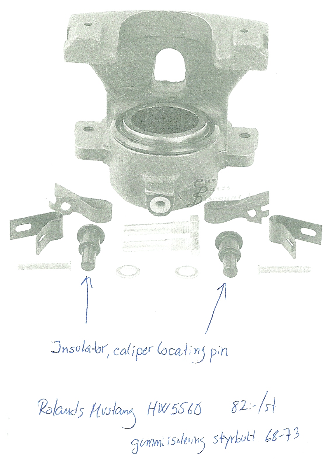

NackaBosse Posted July 3, 2015 Report Share Posted July 3, 2015 OK, kör i ett gupp där du vet att det brukar klonka. Tryck samtidigt lätt på bromsen så klossarna spänner lite mot skivan. Klonkar det inte då är det sannolikt gummitutorna på styrbultarna i oket som är borta efter 40 år. Hade samma problem på min och det var jättesvårt att lokalisera. Quote Link to comment Share on other sites More sharing options...
RobbeStockholm Posted July 3, 2015 Author Report Share Posted July 3, 2015 OK, kör i ett gupp där du vet att det brukar klonka. Tryck samtidigt lätt på bromsen så klossarna spänner lite mot skivan. Klonkar det inte då är det sannolikt gummitutorna på styrbultarna i oket som är borta efter 40 år. Hade samma problem på min och det var jättesvårt att lokalisera.[ATTACH=CONFIG]35264[/ATTACH]Tackat ska testa detMvh R Quote Link to comment Share on other sites More sharing options...
