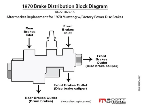

Hejsan har en 70 cab. som jag precis har börjat med att konvertera med bromsservo och skivbromsar fram, har dock stött på problem och undrar om jag har monterat dit fel fördelnings block på den. Det jag satt dit är ett med 5 in/utgångar och inte fått det att funka, hittade ett fördelnings block i det andra garaget med hela 7 st in/ut gångar so ska vara till mustang. Har någon ett kopplingsschema hur det ska dras ? Skulle bli jätteglad om någon kunde posta det här.
glöm inte du måste ha ett verktyg o låsa kolven i ventilen med när du ska lufta bromsarna.
det skruvar man in mellan rear o front inlet
finns hos vp autoparts

Hejsan och tack för fina svar, hade monterat in på de undre, annars rätt. Verktyget behöver beställas då. Har även satt en justerbar reducering till bakbromsarna. Får ändra om rören under julhelgen. Tack igen var 17 år sedan jag köpte grejerna och bilen har stått i ett kallgarage under dessa år, men nu skall den ut igen i sommar. Står numera i ett varmt och stort garage, har tagit ur tanken och tämt den på gammal bensin ska även byta bensinslangar för säkerhets skull.
Beroende på hur du luftar systemet så behövs kanske inte verktyget !
Pumpar du på bromspedalen eller trycksätter systemet kan du ev behöva spärra ventilen.
Personligen vacuum suger jag alltid bromssystemet för att undvika problem med huvud broms cylinder mm.
(Du ska inte behöva ha en extra reducering om oken fungerar bra och du har rätt storlek på hjulcylindrarna bak.)

Hej hittar inte verktyget hos VP, vad kan det heta ? Har du något nummer ? när jag luftat bak så går det inte att lufta fram sedan.
