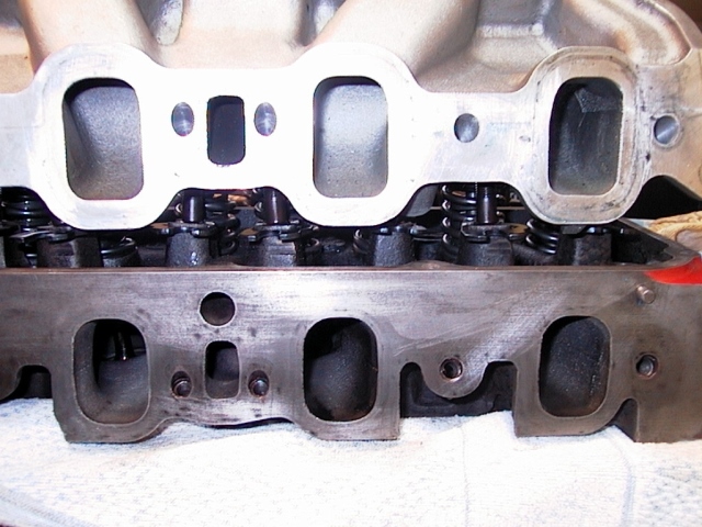

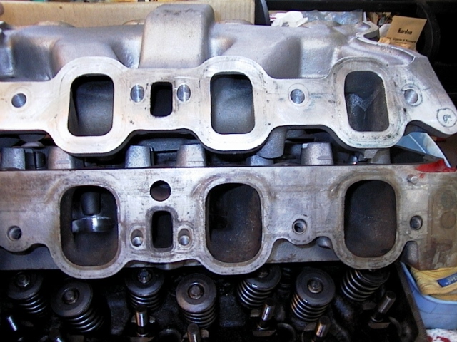

Radioman August 21, 2007 Report August 21, 2007 Tror inte att Performer finns som 2V. Jodå det gör det. Jag använder ett nu. Portarna är inte lika rektangulära och alltså något mindre på 2V insuget.Anslutning mot förgasare ser likadan ut. Portarna mot toppen är lite större på 4V insuget men inte fullt ut anpasssat. Det är det som är finessen med Performers 4V tvåplansinsug på en Cleveland. Portarna är med flit missanpasade för att få bättre bottendrag på 4V topparna.Edelbrock 4V vs 2V topp.Edelbrock 4V vs 4V topp. Citera
