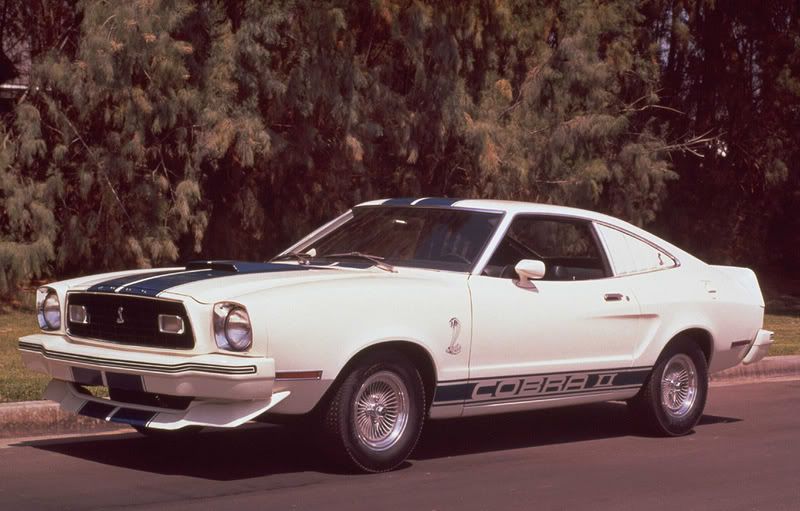

Antebkvist August 4, 2008 Report August 4, 2008 HejJag har precis kommit över en Mustang 74. De är den me v6an på ca 109 kusar.Bilen är inte helt i orginal så att det finns inget samlar värde i den och jag har inte råd att göra den helt orginal.Vad jag vill göra är att göra den lite maffigare kort sakt.Något i stil med: http://i157.photobucket.com/albums/t50/ ... bra-II.jpgMina frågetecken är då, vad börjar jag med? Vad ska jag tänka på med min mustang. Vad går ofta sönder osv osv.Jag är mycket intresserad av att sätta i en v8a i den..typ 302 eller 289an.Någon som vet vilken v8a som mer eller mindre passar redan i den? Och finns det någon 8a som passar på nuvarande 6ans automat låda?Kort sakt; om ni ville byta upp till en v8a. Vad hade ni valt för motor osv.Alla förslag är jätte välkomna! Citera
