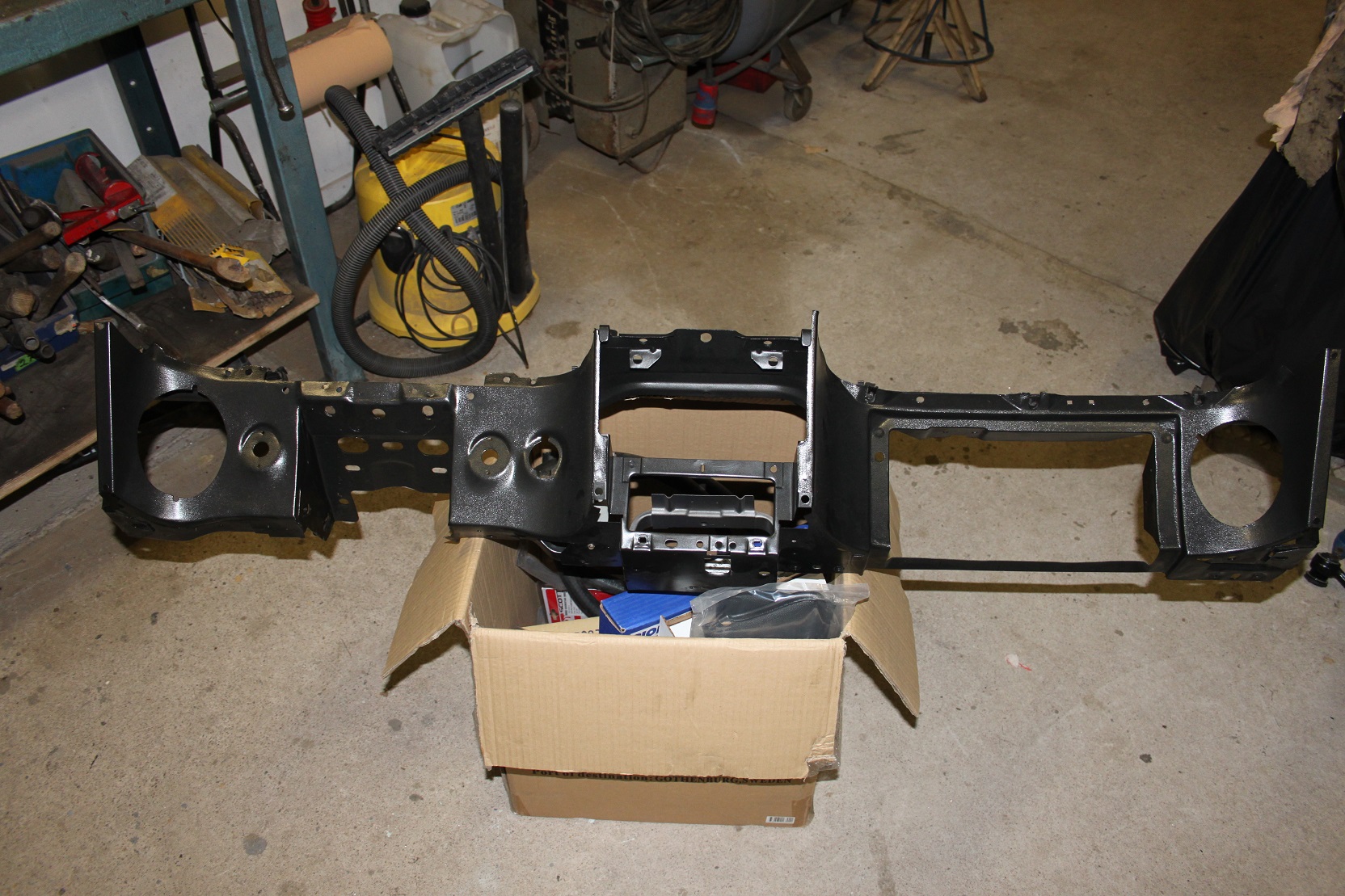

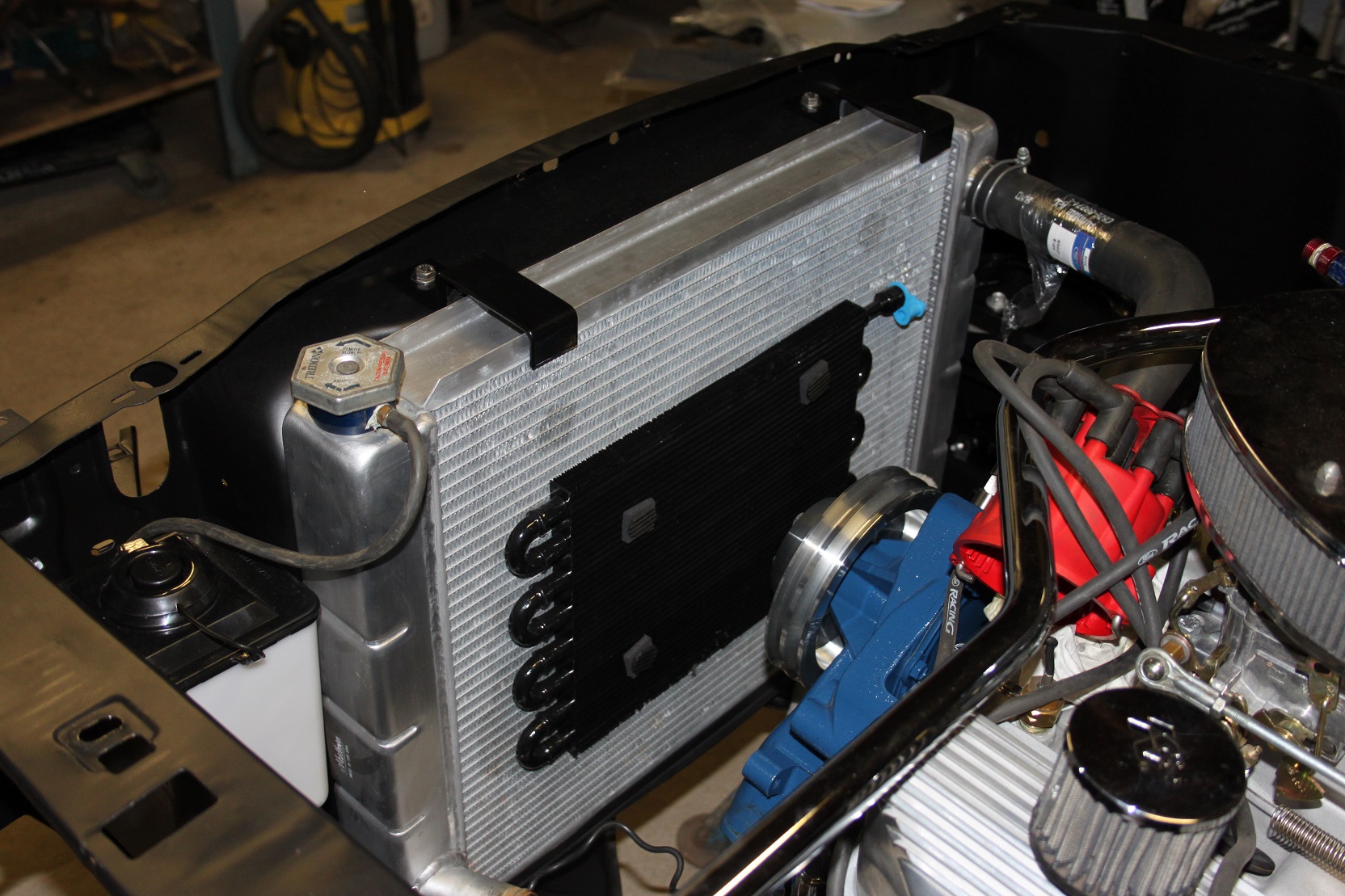

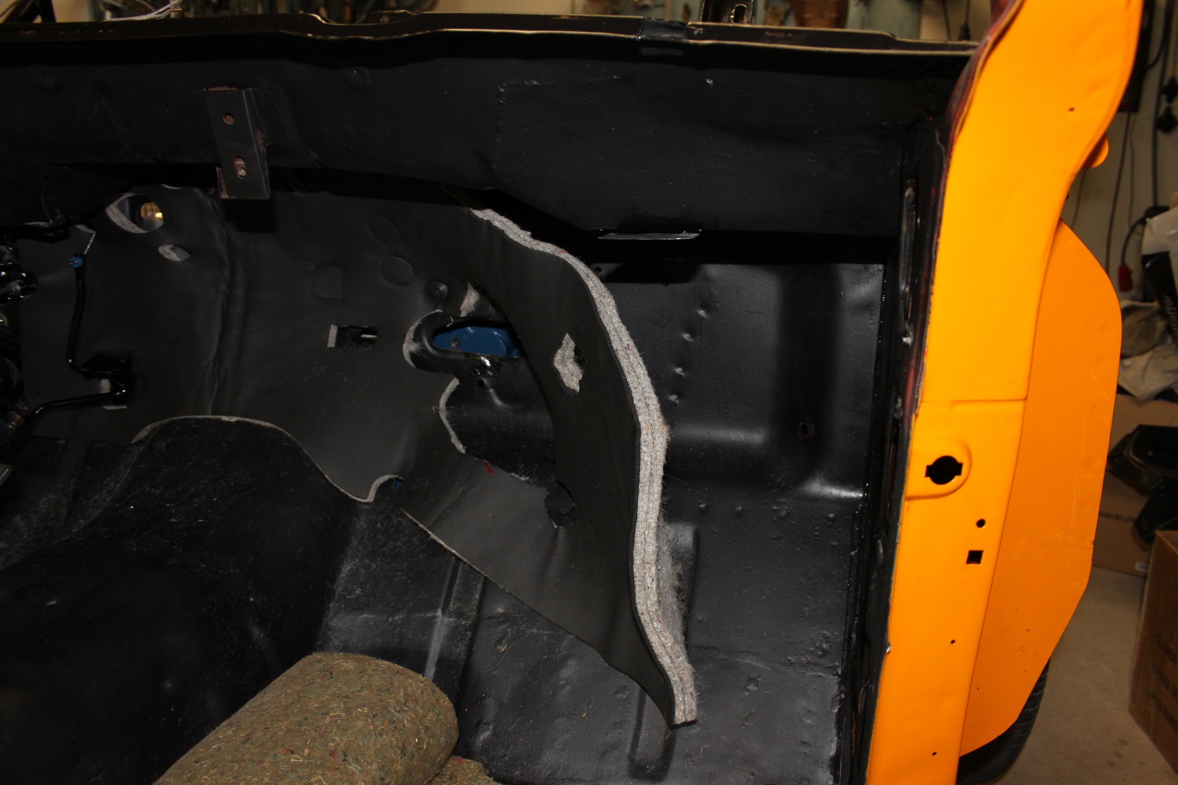

Hej. Monteringen fortsätter,har nu även fixat kylaren ren och fin samt monterat lite saker i motorrumet.Nedre delen på brädan har blivit målad i black charcoal. En ljudisolering har även hittat till torpedväggen även förstärkningarna till stöt dämpar tornen sitter där. Bilen har nu även bromsar(Hoppas jag):P

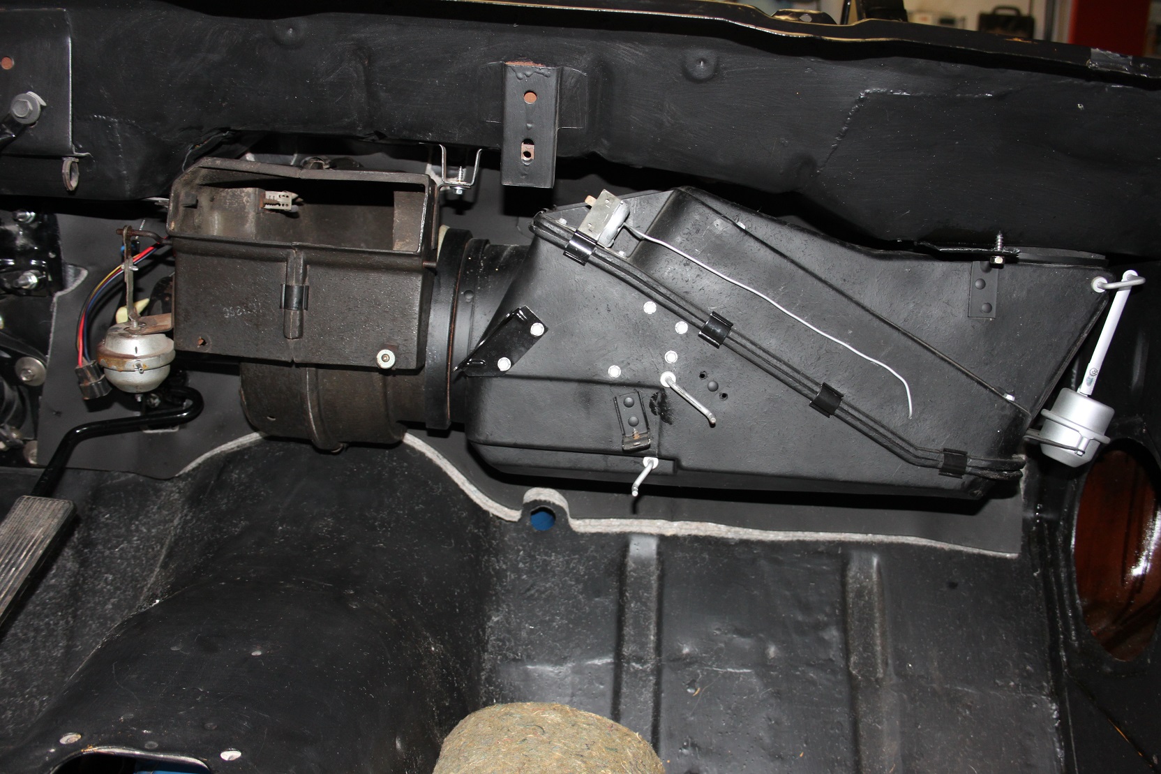

Hej.Tack Leif. Monteringen går vidare. Har motera en ny torped isolering samt även fått dit
värmepacket och kupe fläkt.Brädan har blivit lackerad i black charcoal.
