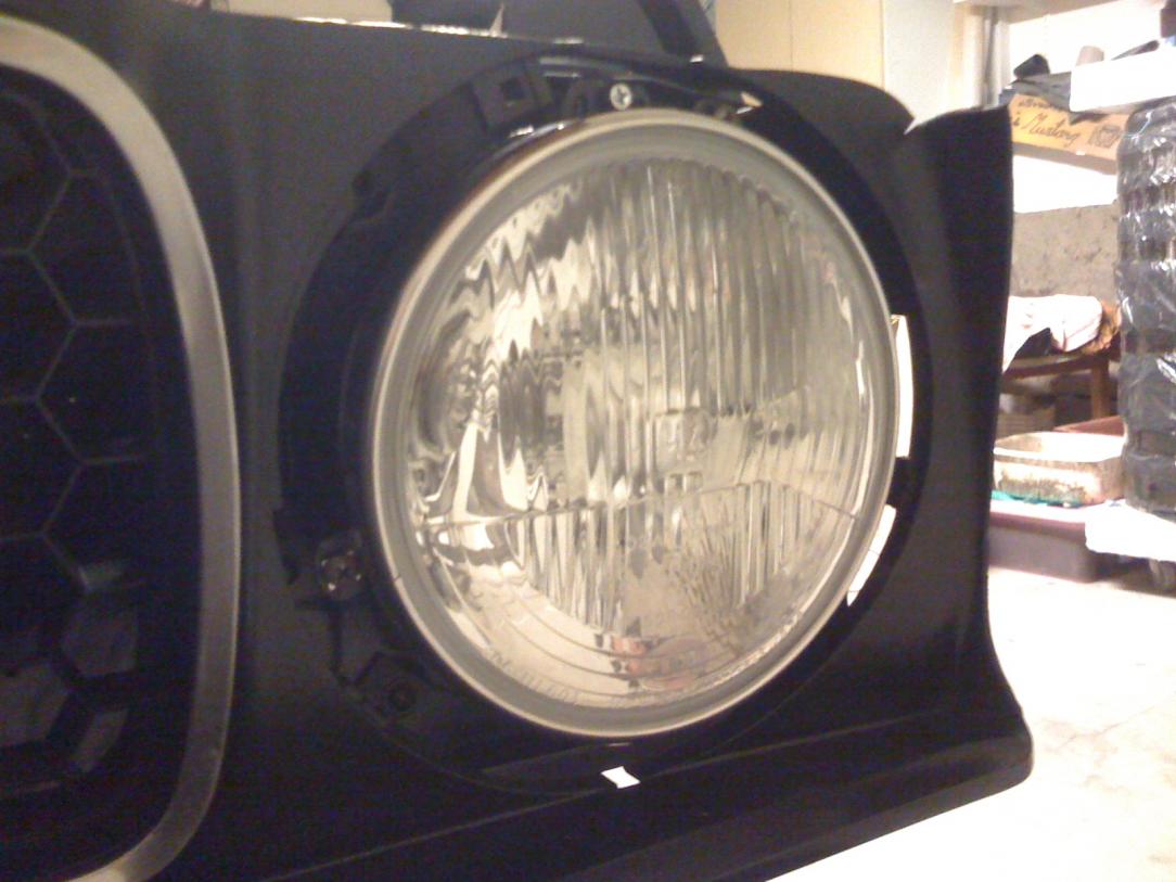

John vad jag letade denna plåten och en del andra delar men utan resultat ialla fall kom vi inte till affär med de som jag hittade. Men inte blev den ju helt fel den som jag knackade ihop. Plastringarna som skall sitta runt framlamporna är oxså delar som jag inte hittar nånstans, så de håller jag på och försöker tillverka får se hur de blir.

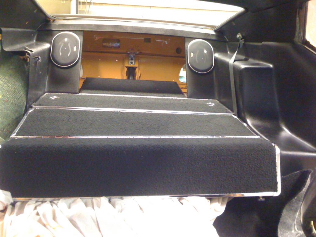

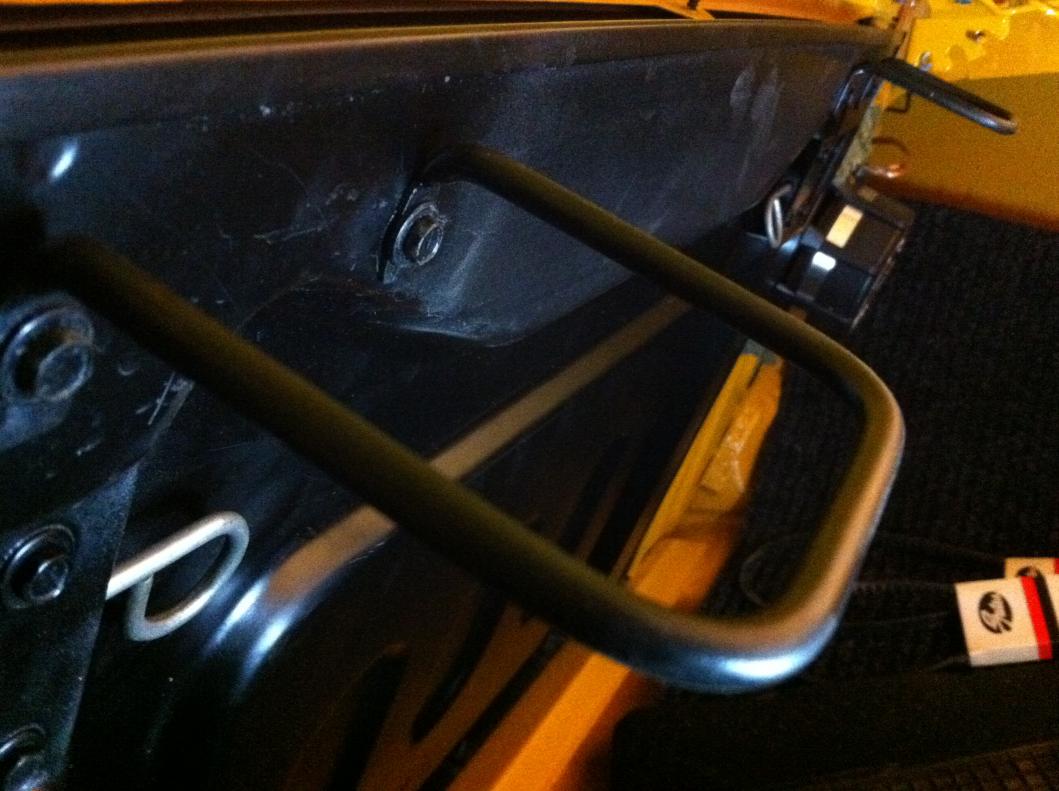

Nu har kränghämmarna fått nya poly bussningar både fram och back.

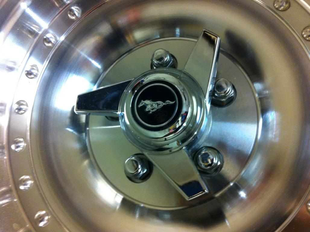

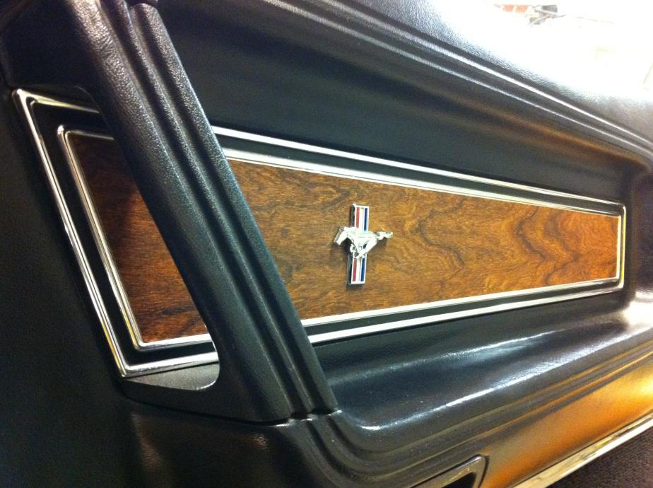

Har fäst några fina emblem på spinnersen och på dörrsidorna, -71-73 har väl inte haft dessa fina hästar på dörrsidorna men jag kan inte motstå att fästa ditt dem de är ju så fina.
Hittade en trådbit i passande diameter och smidde till denna ögla som har fattats på "skid luckan".

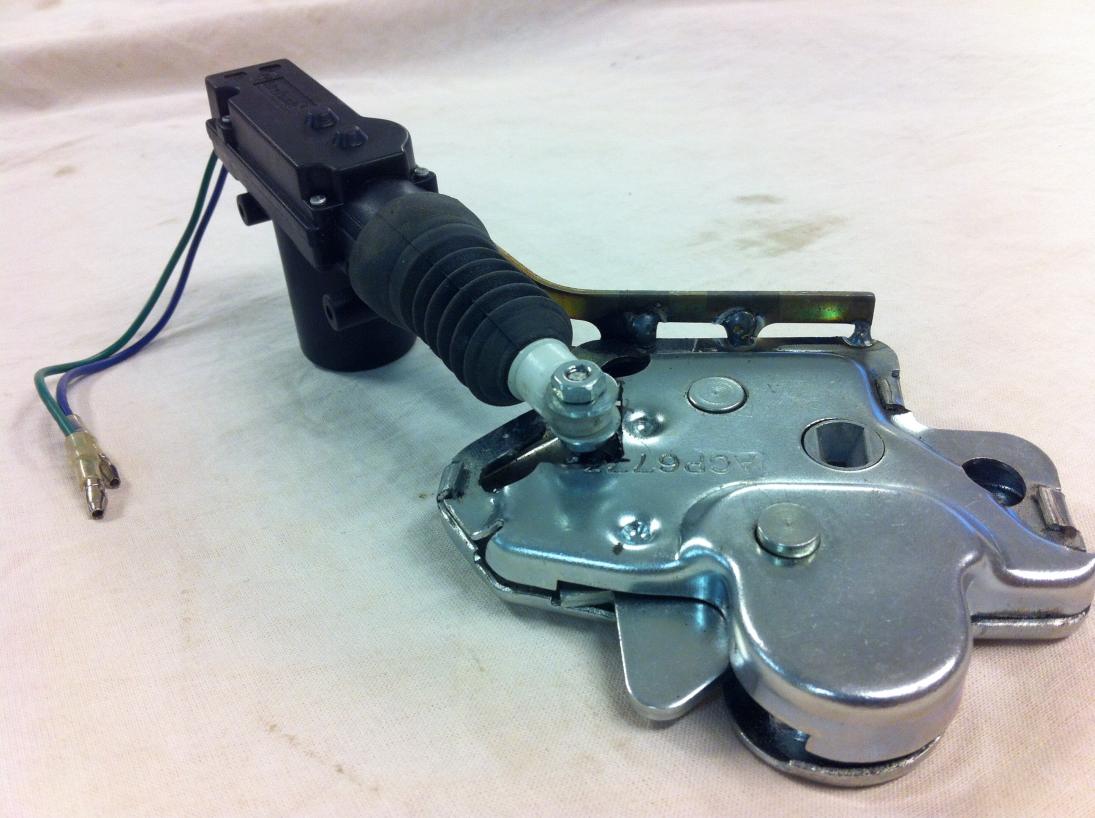

Det lämnade två centraldörrs motorer under renoveringen när jag monterade central låsen så efter lite pillande har jag nu fått till ett bagage som går att öppna från fjärkontrollen. inget mer skråmande med nyklar :)

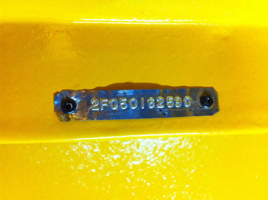

När jag titade bakåt i min tråd så kom jag på skylten som satt i bagaget i vänster sida och den hittades som tur är på hyllan i garaget så den var ju bara att fästa på plats igen.

Tjena Backman!
Har jag missat nåt i dina tidigare inlägg? Har du monterat centrallås i bilen? Med fjärrkontroll?
"Skidluckan" är det bakluckan? Och spinners på hjulen! Vackert! Riktigt snyggt!

comment_111615
I samband med att jag drog nytt elsystem till stora delar på grund av att nån smart förra ägare hade ersatt säkringarna med 6mm. bultar klippta till lämpliga längder. Detta fick elsystemet att smälta upp i kabelstammarna. Då blev ett larm monterat med startspärr och all möjliga finesser där ingick centrallås och styrning till bakluckan. Detta var tacksamt då låsena i dörrarna var uppnötta och annars i dåligt skick så dessa blev bytta till nya och bakluckans lås var tydligen sen förr bytt. Plötsligt behövde jag tre olika nycklar och detta blev en fin lösning till att slippa krångla med nycklarna. Nu behöver jag "bara" fjärrkontrollen till att styra dörar, bagagelucka, lampor och larm, ungefär som på en 40 år nyare bil :)
Med skidluckan menar jag den lucka som går att fälla och öppnar upp till bagaget. Har ett mina av att det finns en försäljnings brochyr där en mustang står i snön med en brud som lägger in skidorna genom bagaget.
Spinnersen jobbade jag en del med ifjol för att få dom att passa på fälgarna men nu hittade jag dessa fina emblem som passade precis i dess centum.

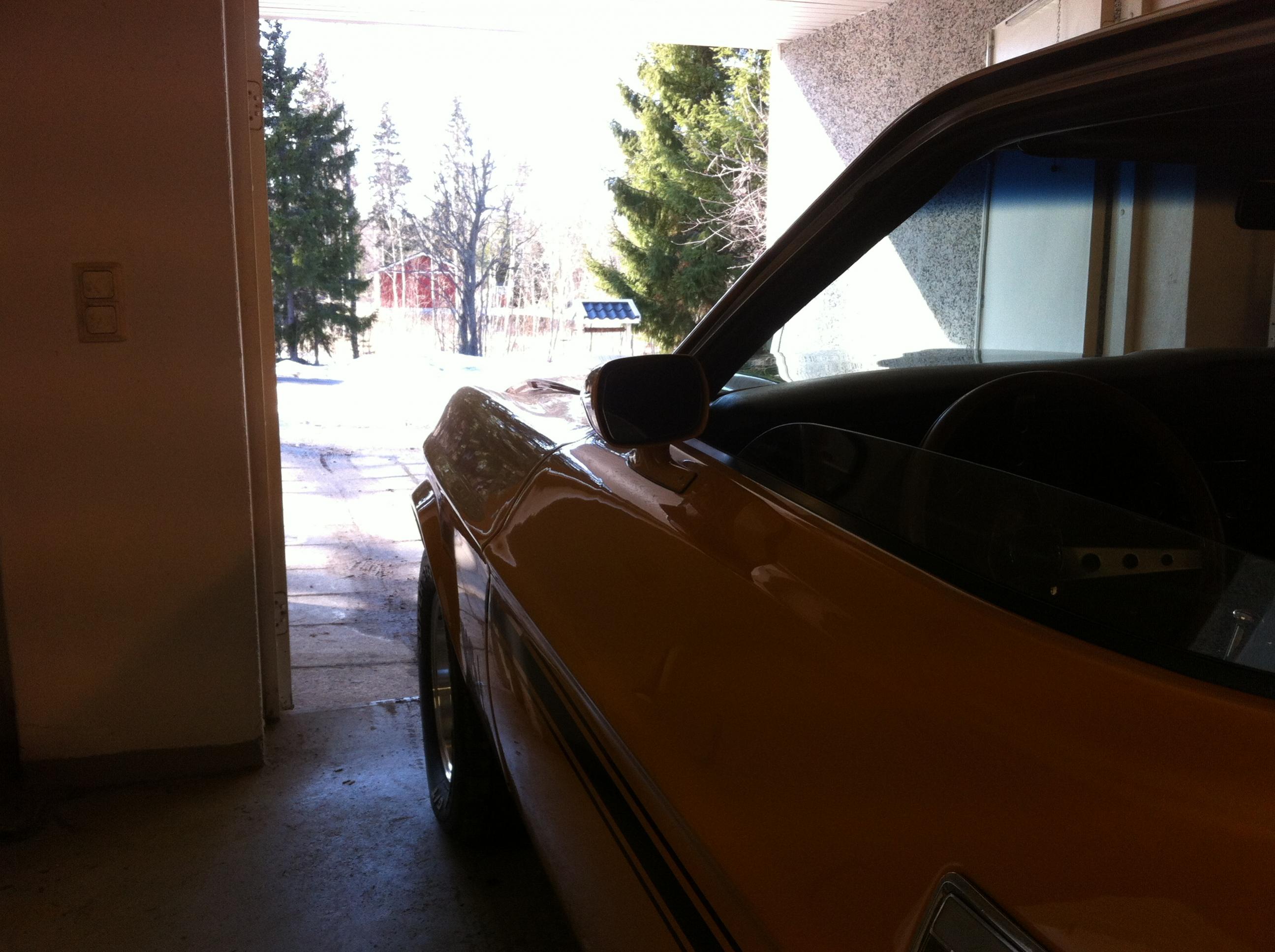

Åh vilken härlig dag!
Äntligen tittade solen fram och började torka upp gårdsplanen :) Öppnade garagedörrarna och Mustangen fick en glimt av solen, tyckte mig riktigt känna hur den ville ut på vägarna.

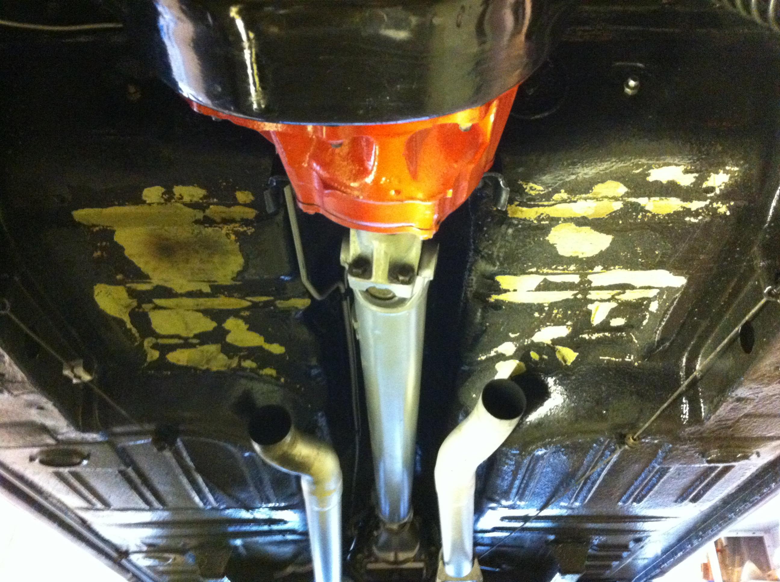

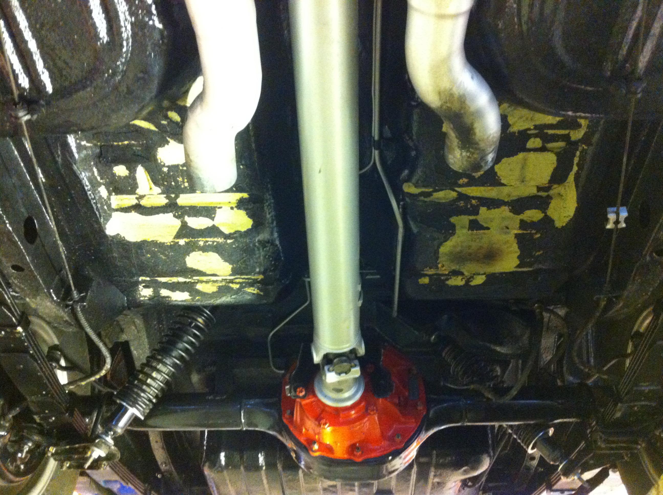

Kröp ner under bilen och putsade och smorde upp underredet. Ljud dämparna har tydligen gått en aning varma och fått underreds massan att flagna. Tog bort dämparna och pillade bort allt löst och slipade en aning nu bara att spruta på lite nytt.
Kunde inte låta bli att starta bilen med bara h-röret, genast bleknade radion bort och ett härligt ljud spred sig i grannskapet. Tänkte att såhär borde det ju vara men man skulle nog inte orka köra alltför långt med ett sånt härligt men högjutt buller i öronen.
Hej Backman!
Men ljuddämparna ska väl inte ha nån underredsmassa på sej? Det kommer ju att brännas
bort snabbt. Precis som du har sett. Möjligen kan den bakre dämparen klara värmen. Men
den ska inte ha nån underresmassa den heller.

Ljuddämparna har inte nån massa på sig men de gick så varma att de fick underedsmassan att lossna från underredet. Det syntes oxså på epoxifärgen jag målade underredet med, den hade ändrat från gul till bränd brunt. Men det är fixat nu.

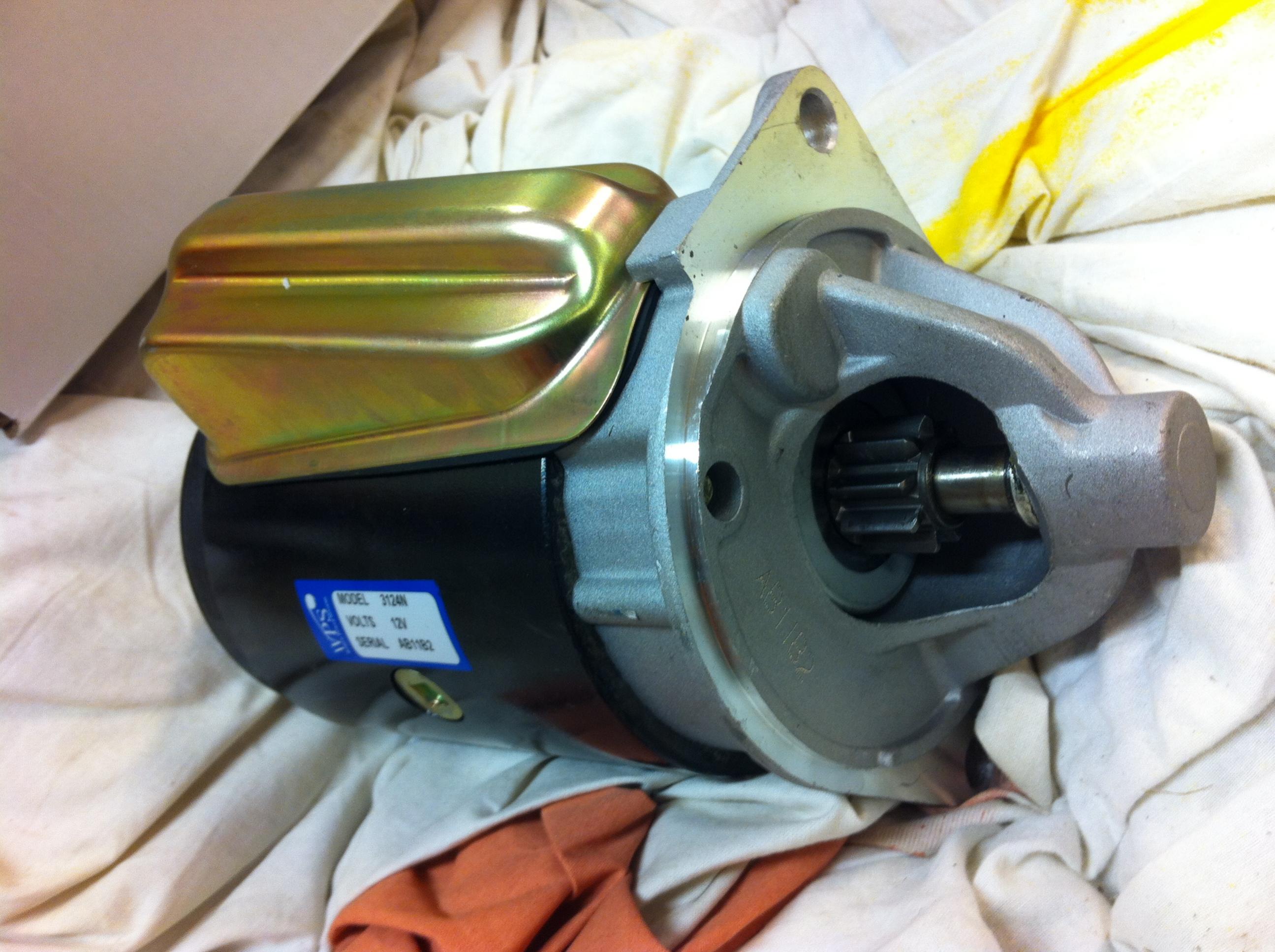

Har haft problem med startmotorn som bendix har släppt ibland när jag skall starta, fick idag ny start och det känns bra inför Umeå resan. Skulle inte va så roligt att stå på färjan och inte få igång, inte nån annanstans för den delen heller.

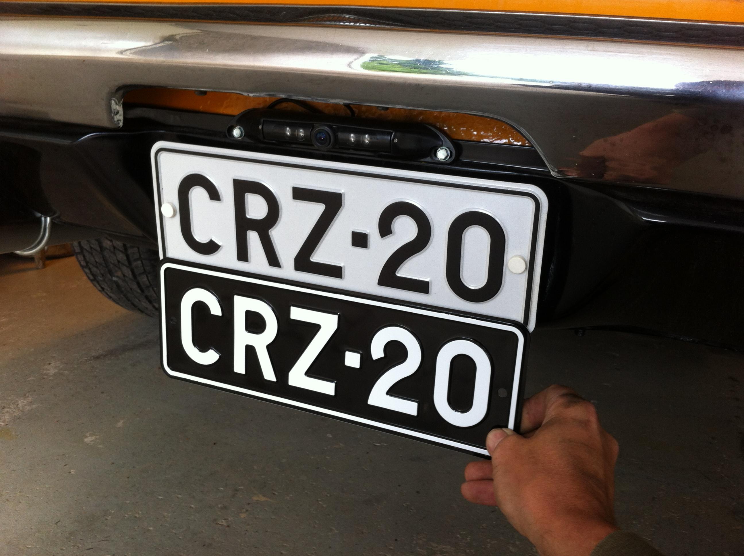

Fick idag mina nya svarta skyltar så nu får jag vara crazy och byta efter humör. Men det ser bättre ut med dom svarta.
comment_117386
Jo bilen är nu museibesiktad. Det är inget måste med svarta skyltar och inte heller M, Men jag tyckte att svarta skyltar smälter bra in mot den svart lackade nedredelen av bilen. Inte kunde jag ju ge bort en sån nr. som CRZ-20.
