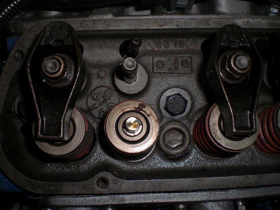

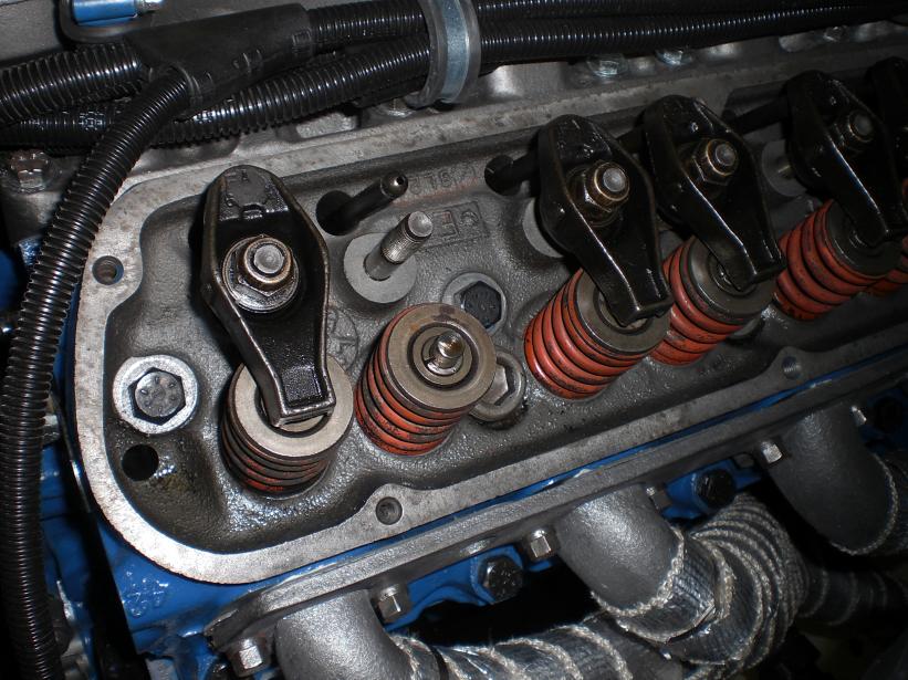

Skall justera ventilerna på dessa toppar "302" på bilderna, de är från 1969.
Finns ju ingen "krage" på pinnbulten så jag antar att man skall göra enligt nedan...
Dra tills sugpassning uppstår mellan vippa och stötstång, dra sen muttern ytterligare 3/4-varv.
När avgasventilen precis öppnat justera insugsventilen, när insugsventilen precis stänger justera avgasventilen.
Är jag rätt ute?
MVH
Schröder
Har tittat lite på dina bilder Lars och även surfat runt lite och inser nu att jag nog hade lite fel... Mina toppar är nog ifrån 68...
Dom har ej någon hals på pinnbultarna som de har på dina bilder.
Kanske mina pinnbultar är utbytta nån gång i tiden, vad vet jag?
Lägger upp bilder på märkningen på topparna.
MVH
Schröder
Hej.
Det är säkert rätt 302 toppar du har C9=1969 och är i stort samma som C8, minna
toppar är D0=1970 har en annorlunda pinbult för att förenkla justering.
Bra att veta är att f.o.m 1966 289 upp genom 302 351W serien så var det till 99%
botten ställd mutter för vipparm för hydraliska lyftare som gällde oavsett utformning
på pinbult, man kan inte gänga eller skruva ner mer än gängan som finns, har jag fått
lära.
Man brukar tala om ett cm-mm mått synlig gänga på pinbult ovanför mutter till vipparm
som alltid är det mått som gäller vid inställning vipparm hydraliska lytare.
Att skruva ner vipparm med att snurra på stötstång är också något som används på
tidiga 289 302, man ställer efter ett visst vipparms mönster ( öppning-stängning), problemet
är att om man är ovan vid detta eller att man inte gjort detta tidigare kan ge felaktigheter.
Det jag vill säga är att man om man är lite osäker kan skruva fler antal gånger och på så
sätt fixa till problem för hydraliken i lyftare, man tvingar ihop lyftaren utan att veta det.
Det finns en gättebra guide om hur man ställer vippor med hydraliska lyftare i boken
How to restor your smalblock Ford.
