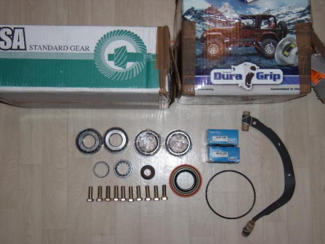

Då blev man blåst till slut då. Väntade nyfiket hem bakaxelklumpen (31 spline diffad 3.50:1) idag från Usa men tyvärr inte från Summit denna gång utan en "pålitlig" kontakt som vi handlat av tidigare. Har den 17 sep betalat för färdig klump med nya inre delar och nya 31 spline axlar men fick 2 papplådor med lösa delar istället. Diskussionen med leverantör ska fortsätta på måndag men jag skriver för att få lite tips. Vill ha ett par olika förslag tills på måndag. Jag uppfattar det som att det saknas minst Case, 1330 pinion yoke, 2 packboxar till axlar samt shims för att kunna montera ihop delarna. Hur svårt är det att hitta ett beg. case till ford 9 i sverige. Någon som har? Osäker på om det är lönt att prova att få ett skickat av leverantör eller ev. få ekonomisk ersättning istället. Med tanke på kommunikationen hittills mistänker jag undanflykter och förhalningar. Mycket tacksam för tips om bl.a ett case.

Per B. Jag visste inte ens att det var speciellt case för 31 splines vilket förmodligen innebär att jag inte har nog kunskap att nu analysere exakt vad som saknas för att bygga opp en komplett klump. Jag trodde att det endast skiljde på lagrets storlek vid pinion. När jag nu står och stirrar ner i min papplåda med delar vet jag bara att jag saknar case, pinion yoke, bult till yoken samt shims men förmodligen är det annat också som jag saknar. Axlarna och Retainer Plates finns förutom det på bilden.

Ja jag har kontrollerat alla mina email från 17-20 sep 2010 och jag beställde och betalade då en färdig klump med 3.50:1 och Yukon diff (YDGF-31-AG) och 1330 Yoke samt 31 spline axlar (Toms Axles) med axellager. De bekräftade också då att det rörde sig om en färdigbyggd Third Member.Fick alltså hem detta i lösa delar istället och alltså utan case och lite annat smått och gott.
Fortsätter kommunikationen med dom på måndag men ville bara få lite mer "kött på benen" innan dess. Ville ha några olika lösningar tex. köpa resten av delarna i sverige, eller sälja allt och få skickat en ny klump. Tack!

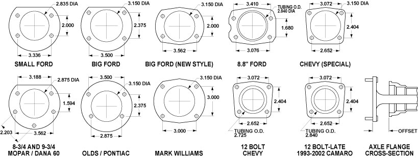

Föresten ha du kollat upp noga lagren till drivaxlarna? Det finns ju 2 olika för "Small" eller "Big Ford housing"
Ofta på 31 splines axlar så är det för "Big Ford" storlek.
Din axel har garanterat "Small Ford" storlek
Se denna bild så kan du mäta på ditt hus
(redigerad)
Ja, det är de små lagren (OD 2.835) och mina axlar (Toms Axles) funkar med dessa. Köpte lager från Moser med yttre o-ring istället för att använda packbox.
