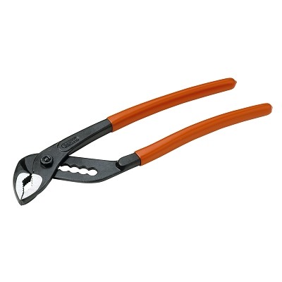

Varför inte en vanlig polygrip? Är ju samma funktion.
De har ju självlåsande käftar så de nyper ju hårdare du drar.
Har själv dragit loss nipplar med dessa.
En av mina favoriter är Bachos minsta på drygt 100mm lång som tar det mesta som är smått

Per b: En polygrip greppar väl inte hårdare än man själv orkar knipa ihop??

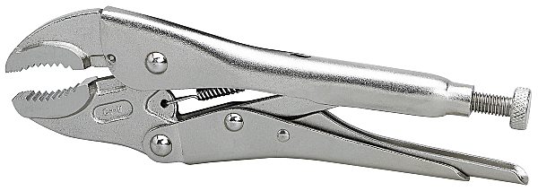

Min favorit är en vanlig svetstång.
Kläm fast den runt bromsnippeln eller bulten, ta en vanlig hammare och knacka försiktigt längst ute på svetstångens handtag. Det kan ta flera minuter med ihärdigt knackande innan bulten släpper men det sällan man misslyckas.
Slå inte för hårt och ha inte för bråttom.
