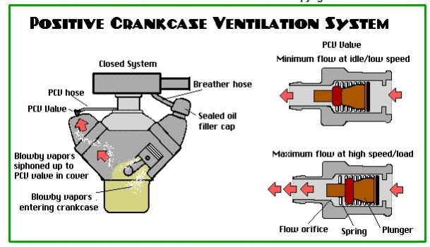

I luftrenaren behöver du inte ha någon slang alls.
Bästa är att koppla en slang direkt till insuget....Oftast kanske vid förgasaren som jag har här
Viktigt att i andra änden ha en PVC ventil så det blir rätt kontroll på mängden gaser motorn drar i sig.
I andra ventilkåpan har du bara ett ventilerat lock där luften dras in
På detta sätt får man en bra ventilation genom hela motorn vilket är nyttigt.
Extra viktigt är just att ha ett undertryck inuti blocket så man slipper problem med olja som trycks ur packboxar och dyligt

comment_109979
Men vänta ett tag Per på din bil som den är kopplad har du inte positiv vevhus ventilation så när du kramar ut dina sista hästar så får du ganska hög olje dimma i motor rummet,Sen om man ska titta till lagkrav så är det inte tillåtet att köra med negativ vevhusventilation efter 1968.... Om man vill slippa olje lukt på crusing ska det vara kopplat från pcv valve till förgasare och från ventilkåpa till luftrenare....

På fullgas har du inget vakum i motorn utan då andas vevhus kompressionen ut genom det öppna oljelocket, om du istället hade det kopplat till luftfiltret så hade det gått in i förg och du hade haft samma funktion som PCV valven, förutom att istället för att det gått in under förg istället gått ovan förg.Det är det som menas med positive vevhus ventilation, sen att ni inte märker att det är något större problem torde vara att ni har fräscha motorer.

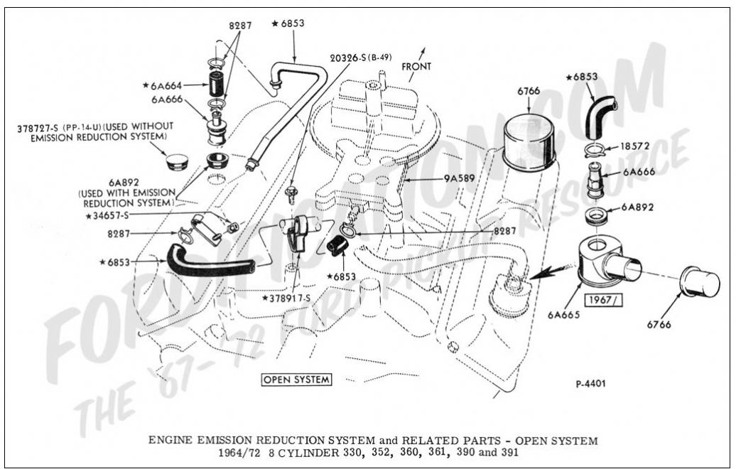

comment_110054
Ja du min vän nu pratar du verkligen äpplen och päron.. Du förstår nog inte vad jag försöker förklara och det tar jag på mig jag bryr mig inte om att du/vi är miljöbovar, utan vad jag menar är för att du ska få en effektivare vevhusventilation så ska både PCV som är kopplad till insug eller allra helst i mellanplatta/förg och undersida luftfilter.Och ja själklart har du lite vakuum i motorn när du kör förr fulla spjäll men inte tillräckligt.Precis som du visar på din fina bild är det bästa att koppla vevhusventilationen på.Det finns en gammal device som är ganska sann om fabriken gjort det så finns det en anledning annars hade dom inte gjort det och sparat in lite tillverkningskostnad..För inte hade bilen blivit billigare.
