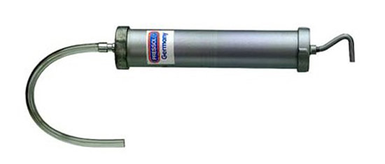

Ok. jag ska passa på att tömma all olja i bakaxeln och byta till ny, om man vill se till att få ut all olja även ur axlarna kan man backa upp bilen med ena hjulet itaget på låt oss säga en ramp, låta den stå ett tag för att olja ska rinna ner i klumpen, eller är detta overkill? oljan kanske rinner ner i klumpen när bilen stått ett tag ändå? 80W-90 olja har jag hört att man ska använda, är 90/120 att föredra?
kan tillägga att det inte är någon lamelldiff eller spärr/broms i min klump
Det ligger inte mycket olja i axelrören, vill du få ut så mycket olja som möjligt ur klumpen skaffa en 9393-0105_1.jpg
och sug ur det sista.
Hej.
Verktyget som Janne beskriver är ett måste, oljans visko
kan givetvis vara och bör vara 80-90 typ, men även
90-120 går att använda:rolleyes:.
Båda typer på verkas av lufttemp och då blir 90-120
en väldigt trög och tung smörjmassa:confused:
