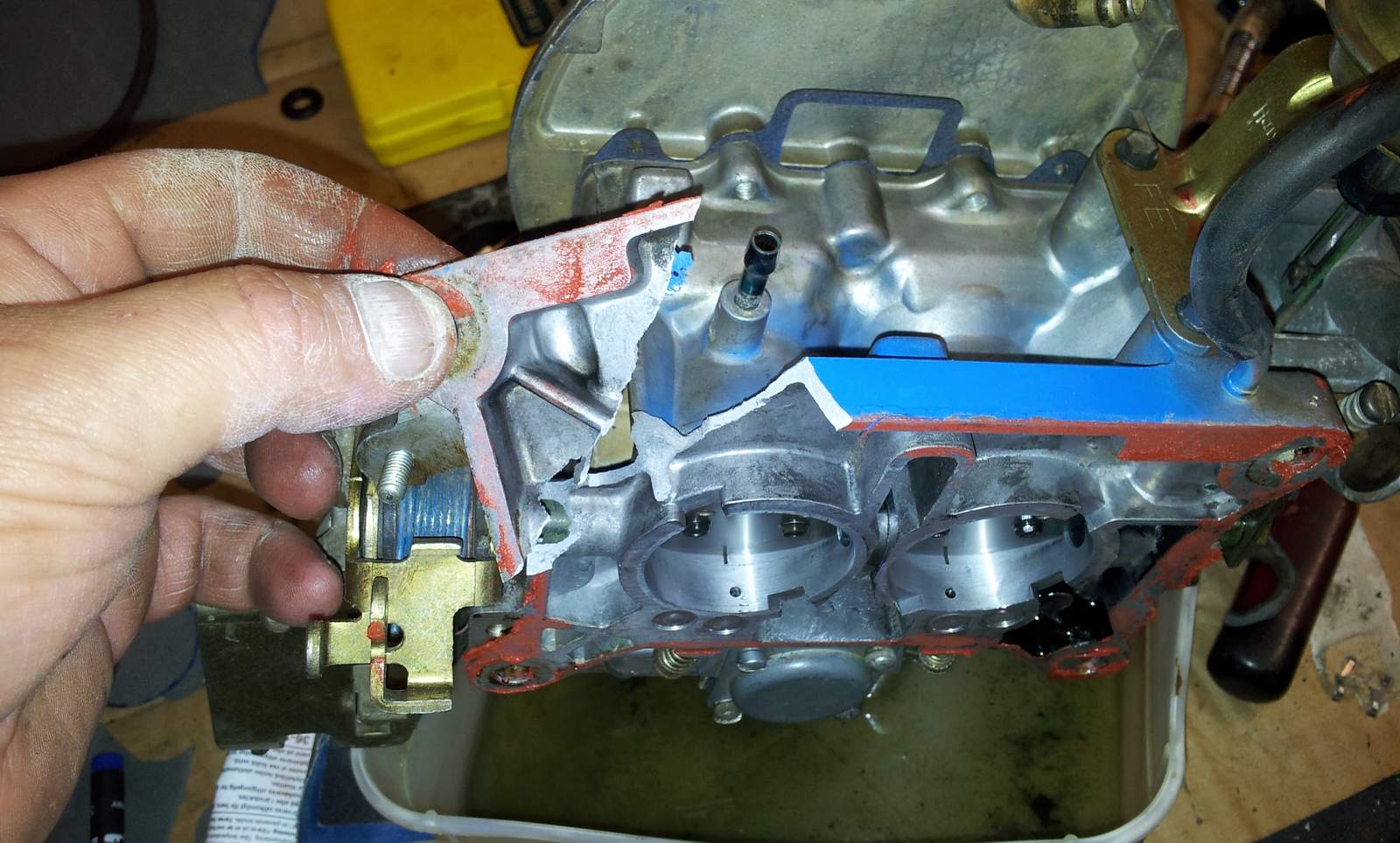

AndersErlandsson July 22, 2012 Report July 22, 2012 Jag har haft ena jä**a problem med tjuvluft på min 302a. Har hållit på i mer än en vecka för att fåordning på det. Spruta jag startgas på baksidan av förgasaren, stabiliserade sig tomgången. Så idag rev jag av förgasaren igen o tänkte prova en annan tjocklek på packning (inkl den 4-5mm tjocka som jag precis köpt ny)+ packningssilikon (jag vet man inte ska använda det men jag börja bli desperat)Det ska ju vara en tunnare på varje sida av den också (tycker jag är konstigt).När jag fått på förgasaren o ska börja spänna fast den så spricker fanskapet i ena kanten.Kan det vara så att där har varit en spricka i den jag inte sett som läckt?Så jag funderar på o köpa en ny riktig förgasare. Vad ska man ha idag? Edelbrock eller Holley?Köper också med tanke på framtidens trimning som ska göras, så en 500-600cfm's?Hur fungerar det med reglaget för kickdown? Kommer allt sånt med förgasaren? Citera
pools July 22, 2012 Report July 22, 2012 Hej Anders!Otur, ja, men nej! Om du har en distanspackning av trä eller annat mjukt material,måste man va väldigt försiktig när man drar åt skruvarna. Packningarna är så mjukaatt man kan spräcka bottenplattan som du just gjort. Men den finns att köpa ny.Du behöver inte byta hela gasaren. Kolla med Hansen, http://www.hansenkatalogen.sedom har säkert på lager.Mvh.P-O Citera
AndersErlandsson July 22, 2012 Author Report July 22, 2012 Kan man ha distansen av trä?? jag köpte en ny original packning, sån där med 4st plast ploppar i ytterhålen, men den är ju inte speciellt mjuk.Du menar hansen skulle ha bara bottendelen av förgasaren? Det är ju nästan hela förgasaren utan internt stuff. Blir säkert lika dyrt som en hel förgasare. Citera

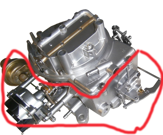

pools July 22, 2012 Report July 22, 2012 Distansen är till för att isolera förgasaren från värmen från motorn, så att intebensinen kokar när den blir för varm. Kallas för "ånglås". Den distansen kan vara10-12 mm. tjock. Den är ofta av ett trämaterial, eller plast. Det verkar på dinbeskrivning att du inte har en sån, utan bara en packning. Då måste bottenplattan haft en spricka sen tidigare. På din bild ser det ut som om det var en Holley.(kanha fel) Om du har en Holley, finns det bottenplatta att köpa. Den är betydligtbilligare än en ny förgasare.MvhP-O Citera
AndersErlandsson July 22, 2012 Author Report July 22, 2012 10-12mm??? i båda repböckerna jag har ska det bara vara den 5mm packningen + en tunn (1mm?) på varje sida om packningen bara. (det kan ju vara så att på bilar UTAN EGR delen ska det vara 10-12mm?) Tja jag beställde ju en renoveringssats till Motorcraft 2150 och packningarna, flottörprylar och övriga delar passade ju och den ser ut precis som alla 2150 jag hittat bilder på på nätet så.På min bil ser det ut så här: insug, tunn packning, egr plattan (5cm tjock), sen då en tunn packning, sen den tjocka med plastplupparna 5mm, sen en tunn igen och sen förgasaren. Och jag kan nog med säkerhet säga att den minsann har suttit där sen den var ny ser det ut som.Och den gamla "distans plattan" ser precis ut som den nya jag fick. Nåt gummi/papper/plast material, vet ej vad men troligast nån form av papper.Den "bottenplattan" eller vad du kallar den är hela bottendelen av förgasaren (inringat på bilden), dvs hela trottelhuset. Citera
