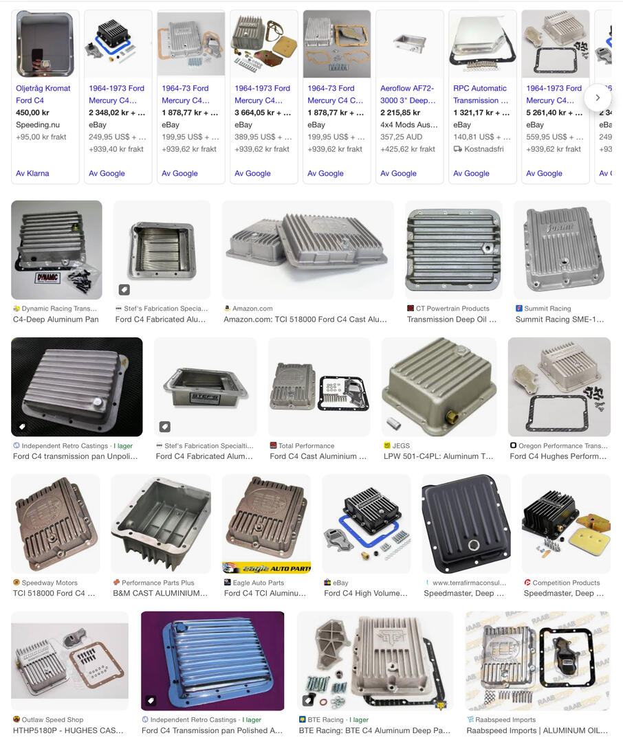

Djupare oljetråg i aluminium, gärna ett tips på någon produkt med kvalitet.
Ska byta olja och filter i min C4 och är trött på kladdet med tråg utan avtappningsplugg. Så ett nytt tråg med plugg och i aluminium och med lite extra oljevolym kanske vore idé. Och det verkar vara kvalitetsskillnader i gjutningar. Eller kanske ett i stål med extra volym och med plugg är att föredra, eller?
Hur som helst verkar det finnas en uppsjö av produkter.
Sätt dit en oljesticka när du ändå pysslar så har du bättre koll på oljan. Köpte en sån där std flexibel stålomspunnen sticka och en mässings vinkelrör och kopplingar på båttillbehörsaffären.
Borde gå att montera rörkröken å stickan (som trycks i mässingröret och tätatar med oring) i framkant på tråget så den kommer upp mot torpedväggen, där du gör ett litet fäste för änden. Måttar upp org. nivån på stickan för det större oljetrågen innan slutmontage på lådan.
