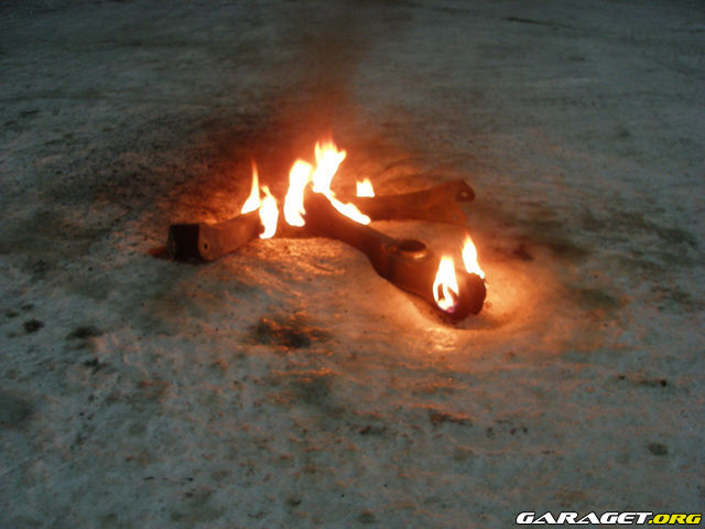

Okej, låter bra det...
Hehe :D Jadu, såhär gjorde jag med dom gamla bussningarna! ;)
Kan säga att det luktade ännu mera hallon. :D
Det här polyfettet, ska man även smörja pinnen som går i bussningen?
Nu spårade den här tråden ur lite, sorry...
