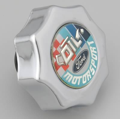

Högersidan skall mao vara öppen? Där hade det ju vart snyggast med ett öppet filter av K/N modell, men de är väl snordyra antar jag? Annars klurar jag på en sådan här; http://static.summitracing.com/global/images/prod/large/fms-m-6766-f302_w.jpg Eller skall det vara någon typ av återcirkulation även där? Funktion går före utseénde...

Ventilen du ska ha heter Pcv-valve och kostar max en 100kr,sitter som du beskriver längst bak på vänster sida framifrån sett sen går det en slang till plattan under förgasaren.Från oljelocket gick det en slang till luftrenaren orginal,men vad jag kan se på din bild så har du ingen orginal luftrenare då kan du välja ett oljelock med luftning.
